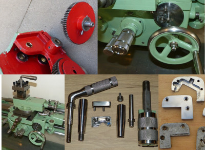

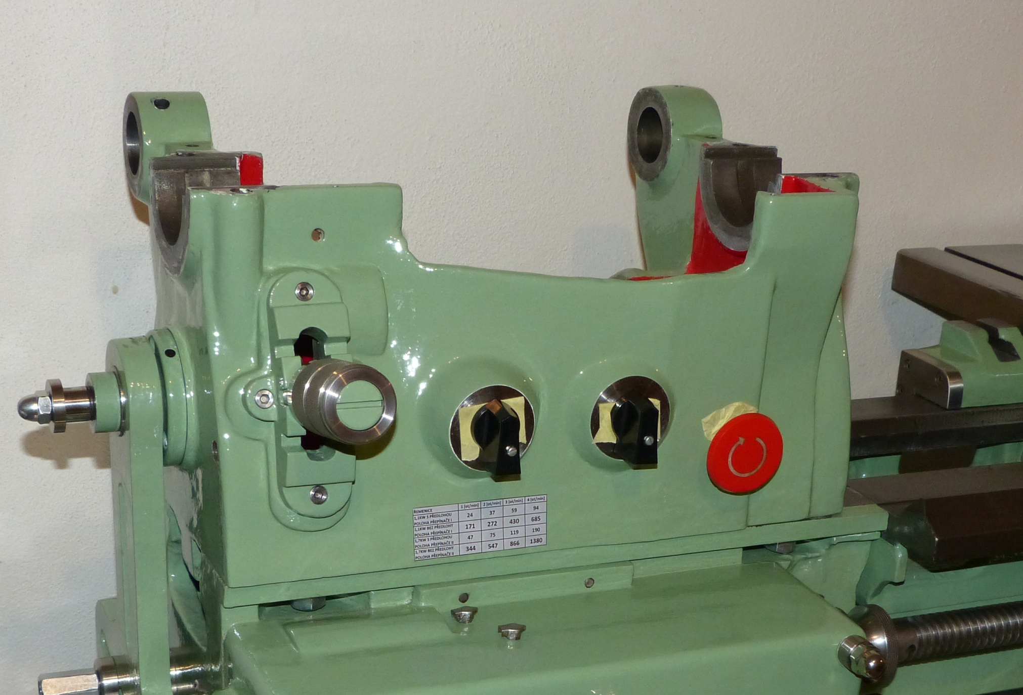

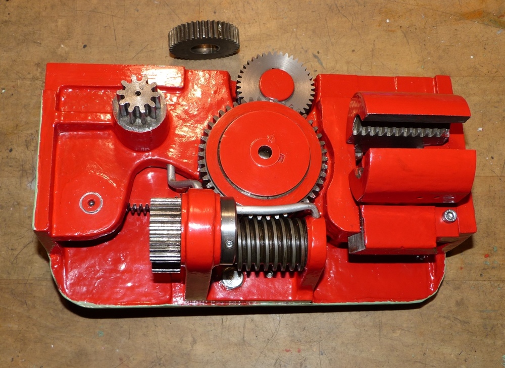

Jinak dodělal jsem skříň zevnitř. Akorát jsem musel sehnat jiné ozubené kolo na příčný suport a upravit ho.

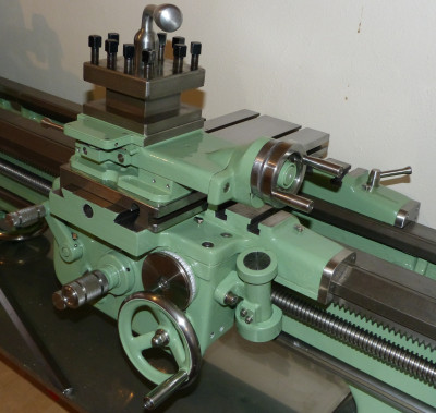

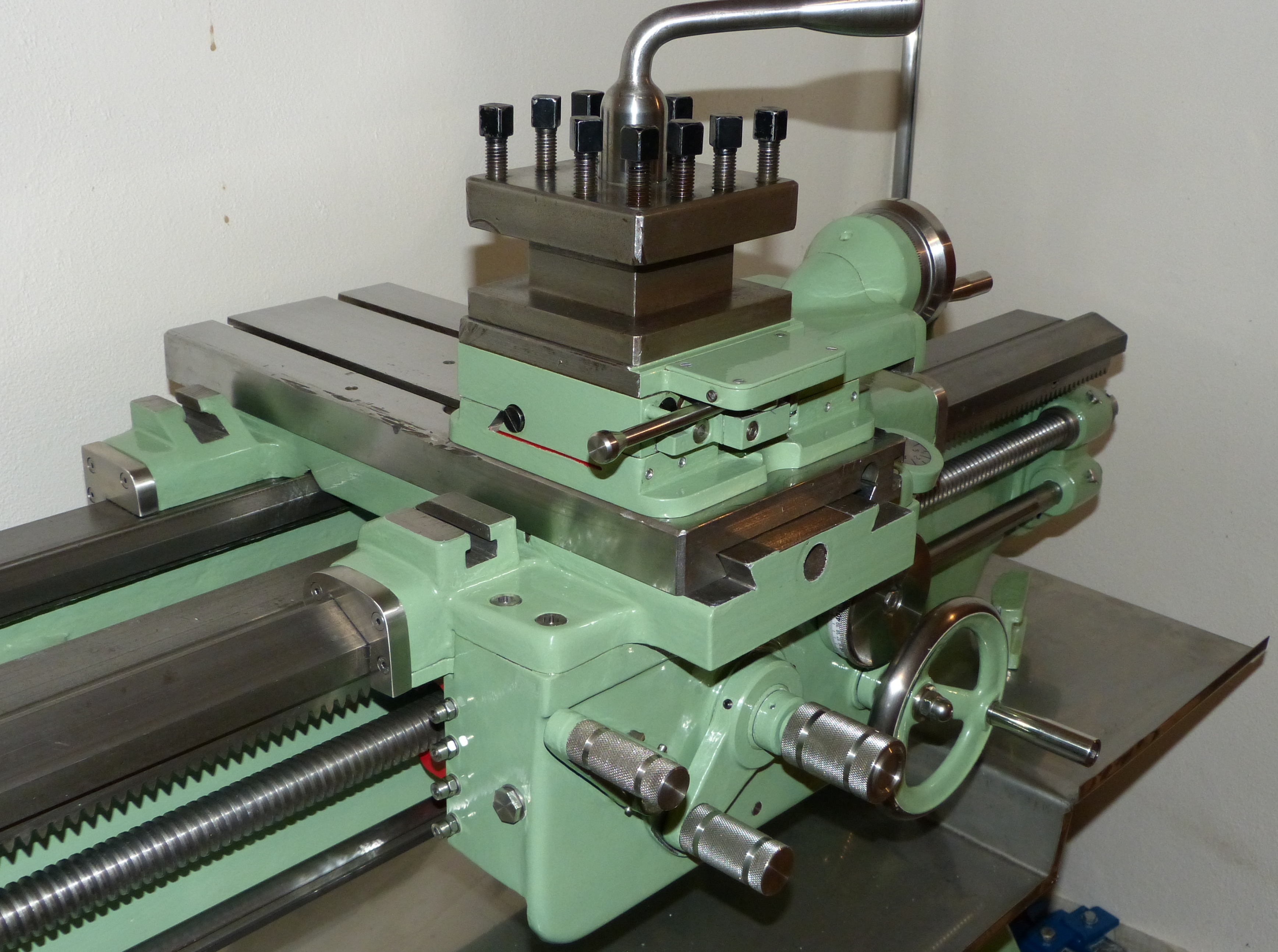

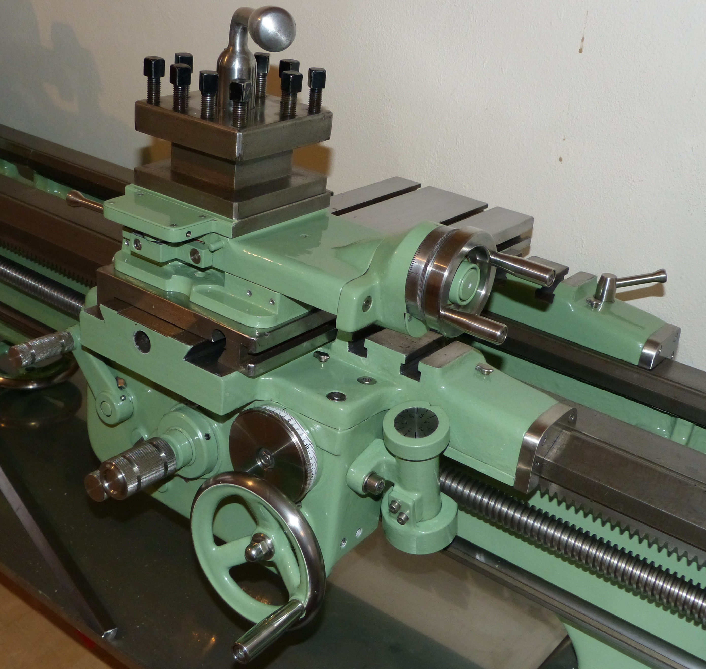

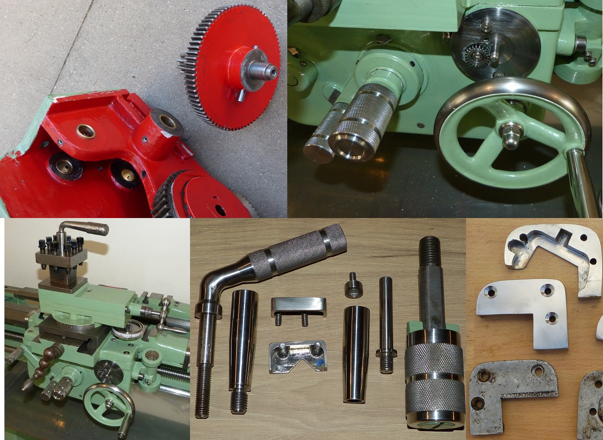

Po trochu delší době jsem zase něco udělal na soustruhu, nějak není moc času. Suportovou skříň jsem musel rozdělat znovu a vyvložkovat bronzí na soustruhu (4 otvory a nakonec i vyvložkování oz. kola). Tím se mi podstatně zmenšila vůle na podélném. Přidal jsem ještě další dva šrouby na sevření trapézové matice pro závity z důvodu lepšího seřízení, dodělal krytku na závitové hodinky a upravil tak ať jdou i oddálit, aby nebyly pořád v záběru, podélné odměřování - část z nerezu včetně noniusu pouze s papírovou stupnicí olepenou izolepou a přilepeno. Dále jsem si vyrobil páčku na utahování podélného posuvu, všechny nové maznice, stírátka s pružinkama podle SV18, rýhované rukojeti, otočné rukojeti, vše z nerezu. Pak se mi ale na Bazoši zalíbil nožový suport z SV18 s vyjížděním ze závitu. Pán byl ochoten ho poslat, tak jsem si ho vzal. Navíc mám doma na něj další dvě nožovky, takže ho pak jen dopasuji – podložím na výšku. Původní krátká deska příčného suportu se mi moc nelíbila - nemohl bych občas moc frézovat, tak jsem ji vyměnil za desku taky z SV18. Bylo ale potřeba desku zespodu ofrézovat - úhel rybin o 5° atd…, klín jsem sehnal z nějakého soustruhu v kovošrotu a kompletně to pak musím spasovat do sebe. Teď si hraji s koníkem.

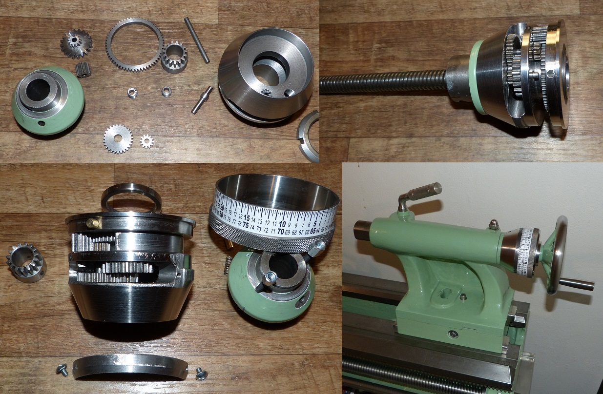

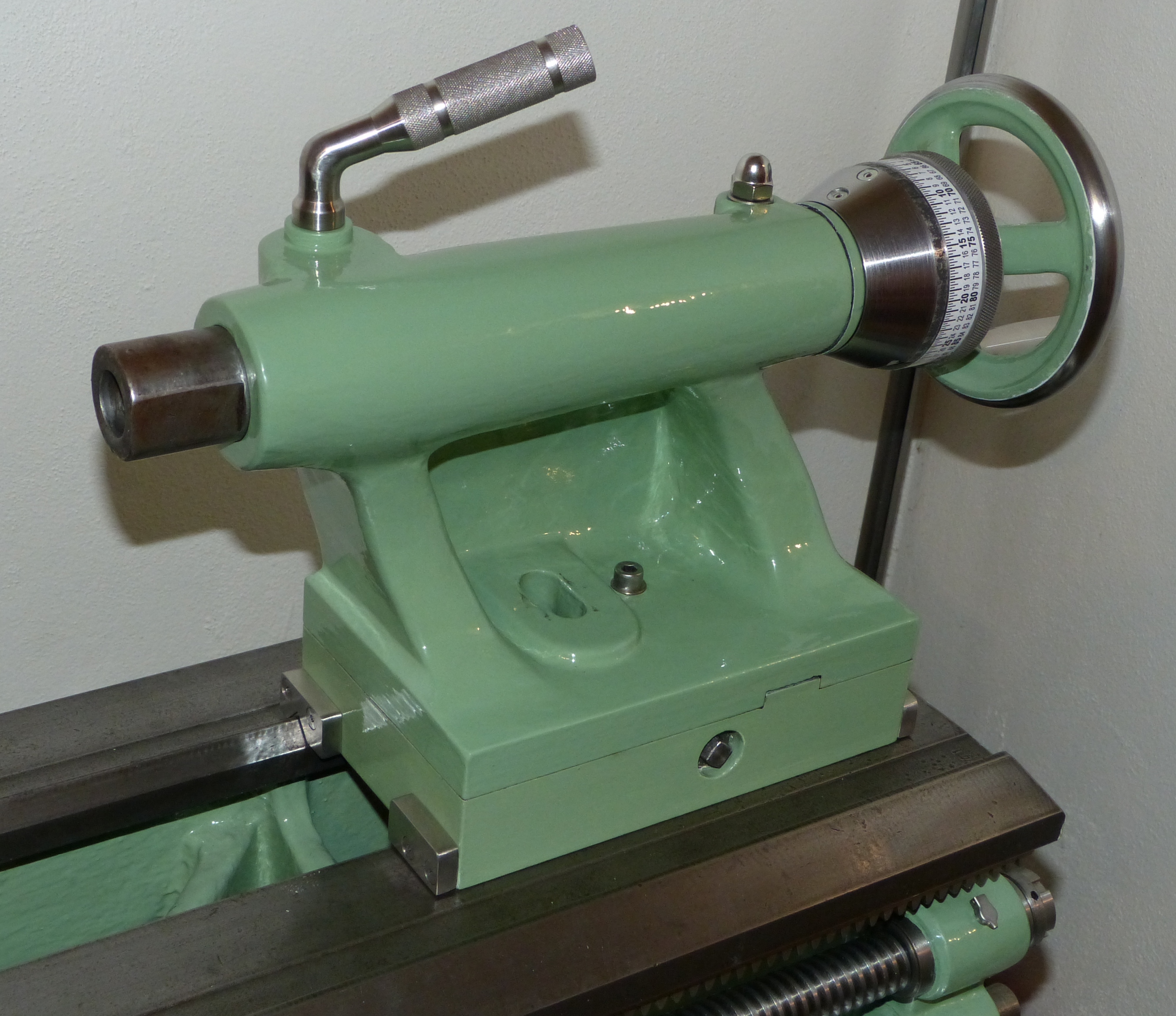

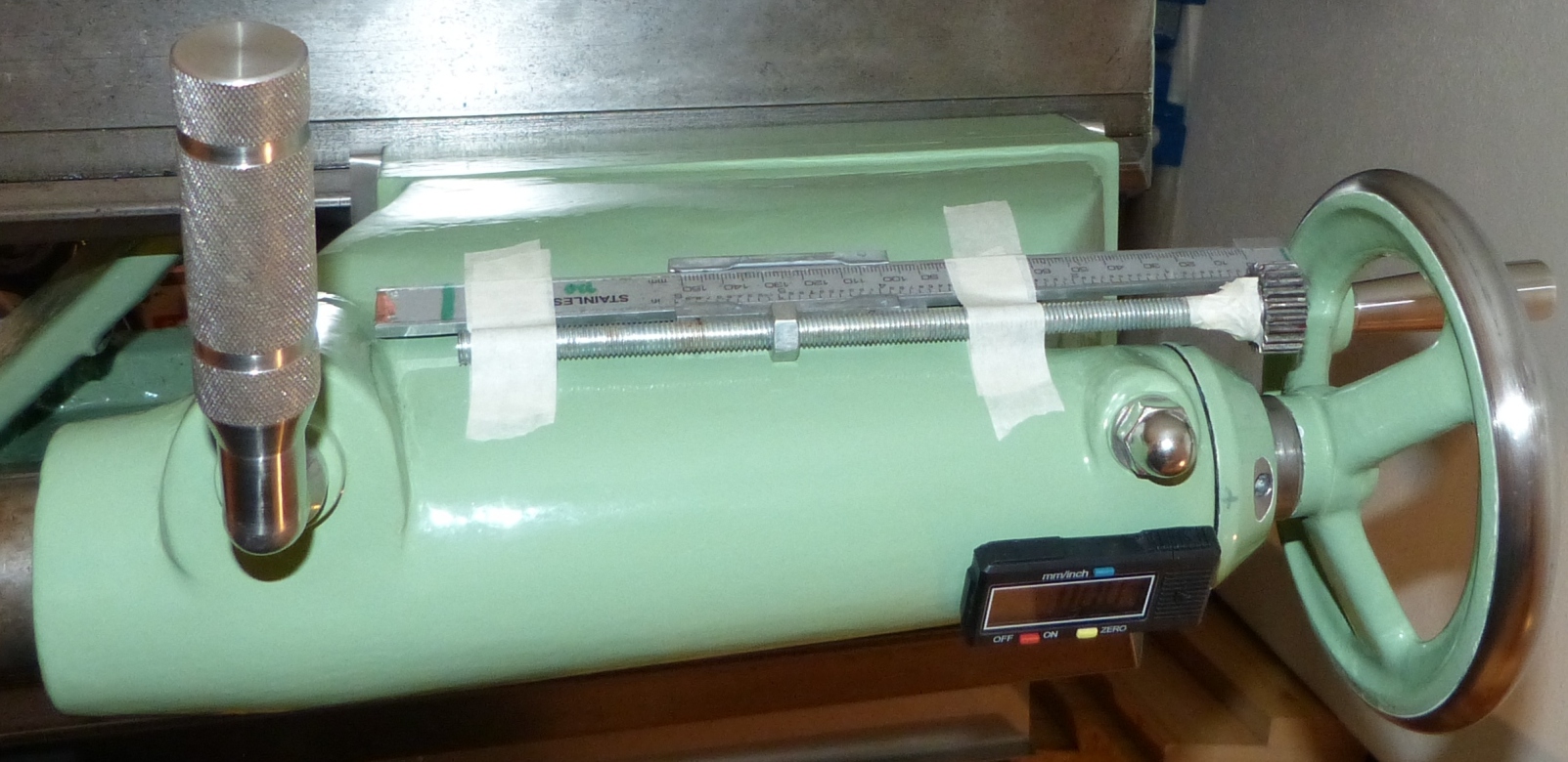

Díky! Pustil jsem se do koníka. Vnitřek opravím až bude tento soustruh v hromadě, potřebuji k tomu rovnější a delší lože než co mám doma na jiném soustruhu. Pinolu už nějakou mám tak tu pak jen dopasuji. Jelikož budu dávat nový šroub s maticí, tak jsem chtěl nějaký nonius. Uvažoval jsem nejprve o posuvce, pak o stupnici na pinole, no a postupným vývojem jsem došel k noniusu, který potřebuji. Při stoupání šroubu 4mm a otočení kličkou - trap. šroubem 15x dokola, se mi otočí nonius 1x dokola tj. na zatím papírové stupnici 60mm, takže 2x dokola nonius tj. 30x dokola kličkou a jsem na 120mm, což je max. výsuv pinoly koníka. Je to taková převodovka složená z běžně dostupných ozub. kol M1 a M1,5. Jinak pouzdra jsou s jemným závitem, mají vyosený otvor a po vymezení vůle mezi ozub.koly jsou dané na Loctite 243 a zaklepnuté důlčíkem...

fakt hezká strojařská práce - a k typu soustruhu pěkně pasuje.
(proč byla zvolena tato varianta? bylo cílem odměřování nebo realizace převodu? Přilípnout k tomu digitální odměřování by sice nebylo tak dobově krásné, ale bylo by universálnější a asi i realizačně lehčí)

Dobové odměřování byl odhad části ze 4 mm na otáčku.

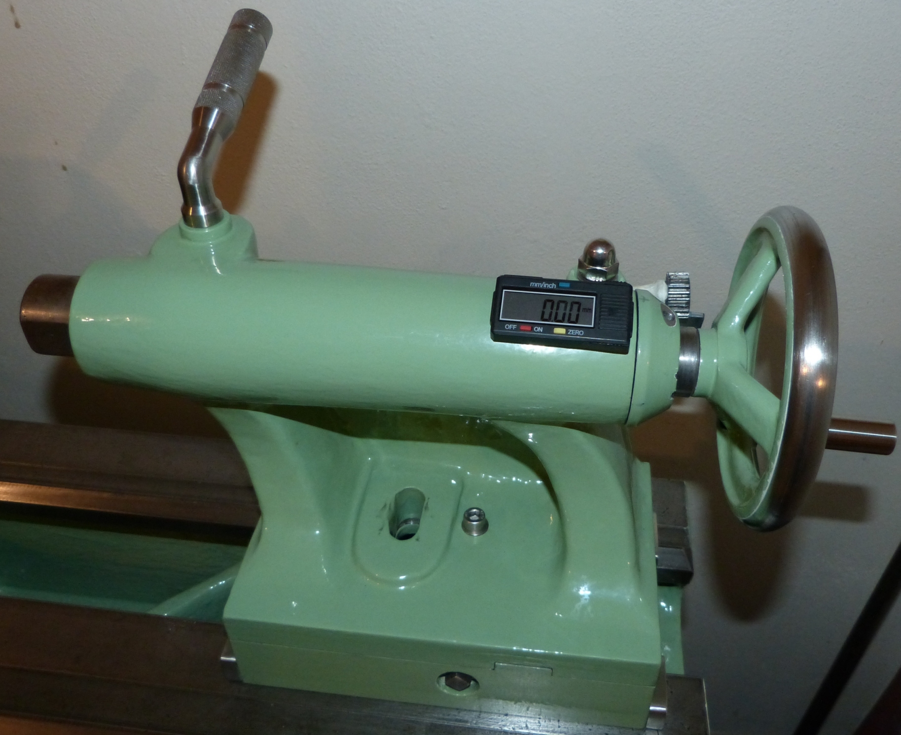

Já si říkal, že stupnice noniusu budu řešit až později. Zatím to jen vytisknu, podlepím, nalepím a minimálně rok mi to ze zkušenosti druhého soustruhu vydrží. Je pravda, jak to ten papír nasaje, tak... Jinak na koníka jsem chtěl jen klasický „mechanický“ nonius akorát s delší stupnicí, když už budu mít nový šroub. Kdyby zůstal šroub „starý“ stávající, zvolil bych odměřování pomocí posuvky - koník není zase tak velký na větší displej, na pinole by nic nebylo, bylo by to schované „vzadu“. Je to jen trochu naaranžované, jak jsem to chtěl udělat. Na ovládacím kole by bylo jedno ozubené kolo a pak druhé na šroubu, kde by byl „jezdec“ posuvky. Ten by byl propojen drátama s displejem na čele koníku. Já bych k tomu potřeboval celkem dvě posuvky, někdo jen jednu a plošňák by si udělal. Do těla koníka by se nevrtalo, dva držáky by se k tělu zasilikonovaly a zbytek přidělal k nim včetně zakrytování. Např. ozub kola 64, 20 a šroub „jezdce“ M8x1,25 …64:20=3,2 a to x1,25=4mm a to je stoupání tr.šroubu (při otočení kličkou jednou dokola)..nebo 56, 21 a šroub M10x1.5 atd….jde o oddalování ozubených kol (i za pomocí různých modulů) od sebe a tím o přizpůsobení ke koníkovi.
