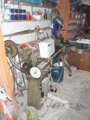

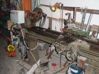

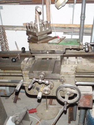

Kamarád si koupil soustruh a jediné co ví, že by mělo jít o soustruh Arno Plauert. Mohl by to někdo upřesnit? :o)
Soustruhu chybí koník a předpokládat, že se někomu "válí" pod stolem bude asi utopie. Můžete nahodit alespoň přibližnou cenu za výrobu?
Děkuju
Příspěvky: 9069
Příspěvek 21. 12. 2009, 10:13
na aukru se pohybujou ceny koniku treba s S18ky kolem 3-5000 otazkou je jak je vysokej jake ma vedeni atd jestli by sel treba predelat to z fotek tezko poznat, musel by jsi to lepe okotovat a treba by ti nekdo omeril svuj soustruh abys mel predstavu z ceho to pujde pouzit, aspon napsat tocnej prumer pro prvotni nastrel jestli je vubec vhodny, najit nekde konika z tohoto soustruhu bude asi dost naivni .. vyroba noveho je podle me docela draha sranda, pokud to ma byt udelano tak aby to k necemu bylo.. osobne bych soustruh bez kone nekupoval, zvlast dnes kdyz je vsude soustruhu za par korun mraky.. ale treba se nekde najde at dodam trosku optimismu :)

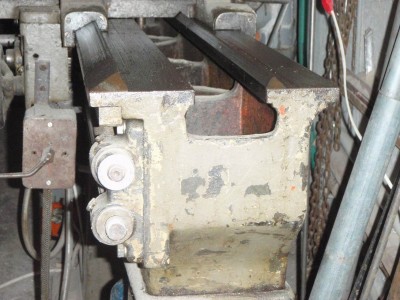

Vyfoť lože soustruhu z přímo z prava, ať je vidět, po čem ten koník má jezdit. Anebo to poměř, nakresli a zakótuj.

Tady je to upřesnění. Snad jsem něco nezmotal. Můžete mi někdo upřesnit od jakého bodu se měří točný průměr? od osy až po lože (myšleno rovná plocha)? Děkuju
Příspěvky: 3857
Příspěvek 21. 12. 2009, 9:58
No tak pokud sežene i nižší koník jak tam výškově pasuje tak stačí jen vyrobit tu spodní desku co plave na loži ,z litiny takovej kus nebude nic drahého
a může na to v podstatě našroubovat cokoliv :wink:
SV 18 má podobný průměr a ta spodní deska koníka je docela silná,šel bych do něj páč se to dá běžně sehnat ,dodělat k tomu strmeň na to jeho lože a hurá :D
Příspěvky: 3857
Příspěvek 21. 12. 2009, 10:01
spodní lože na koníka 130mm podle výkresu stačí,ta pravá lišta je jen pro něj :wink:
