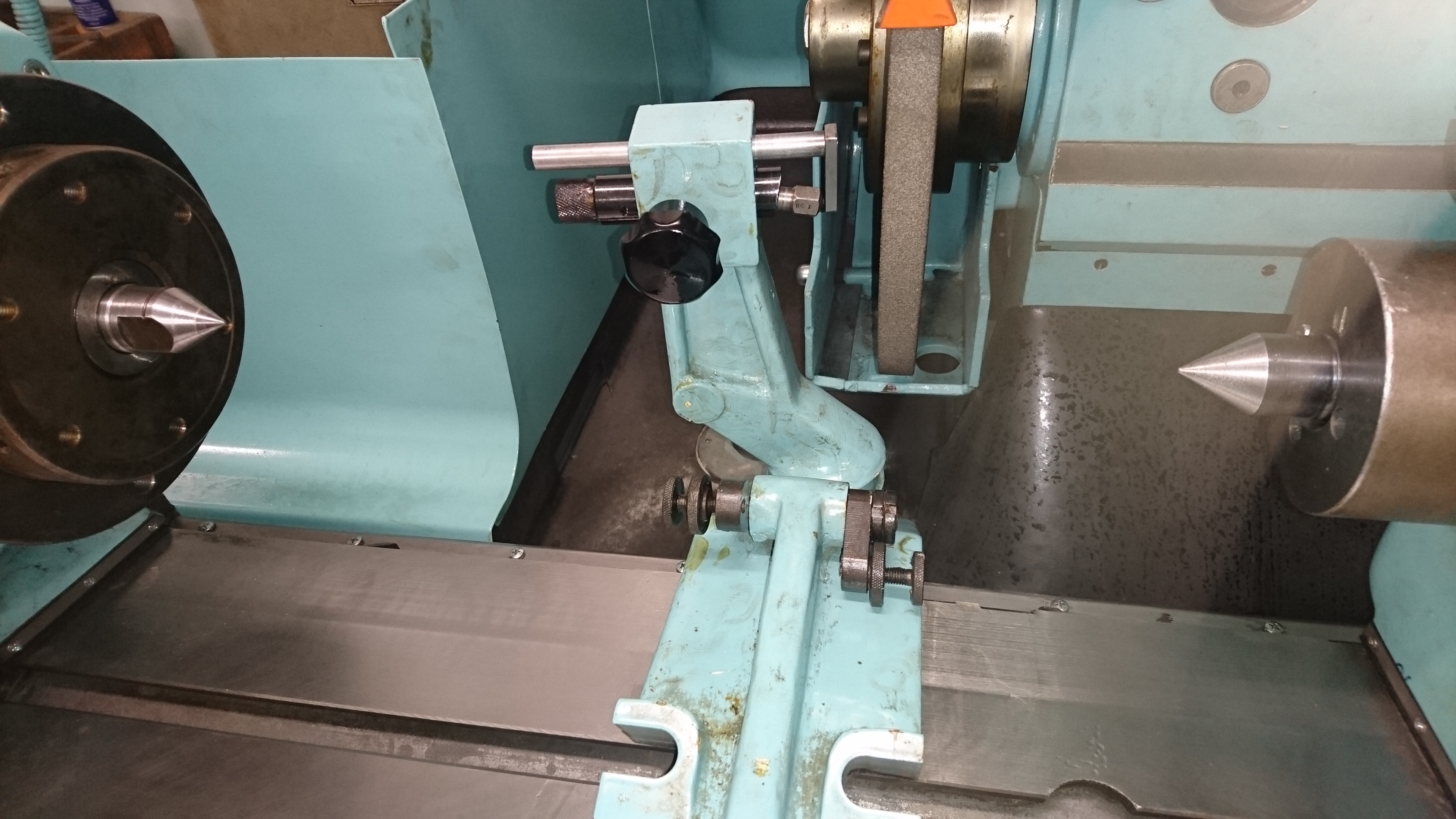

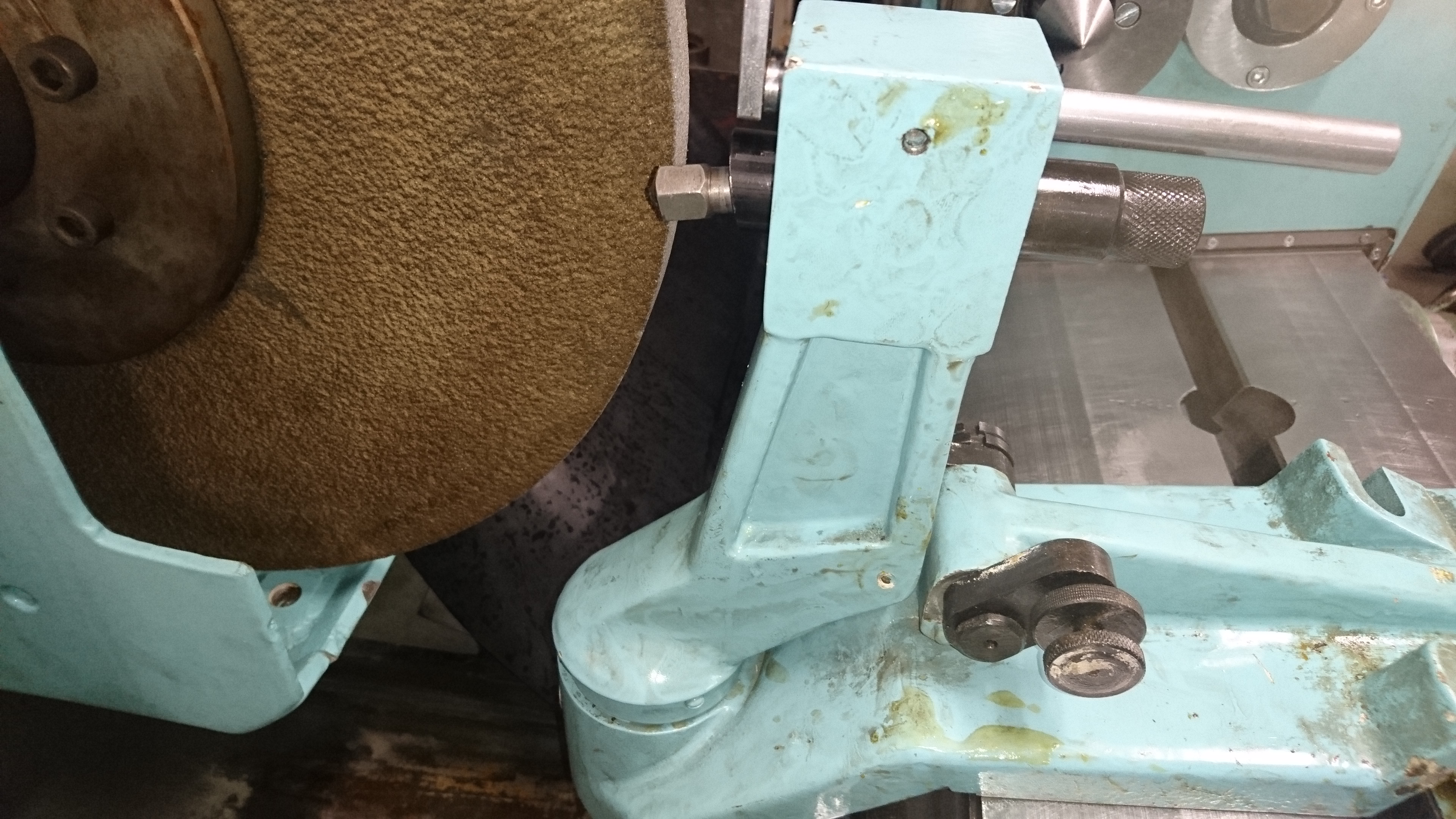

Zdravím,
na kotouči brusky nakulato potřebuji orovnat radius R 1,5 -90st mezi čelem a obvodem. K tomuto účelu mám radiusový orovnávač sklopný do dvou stran cca +88st a -88st.

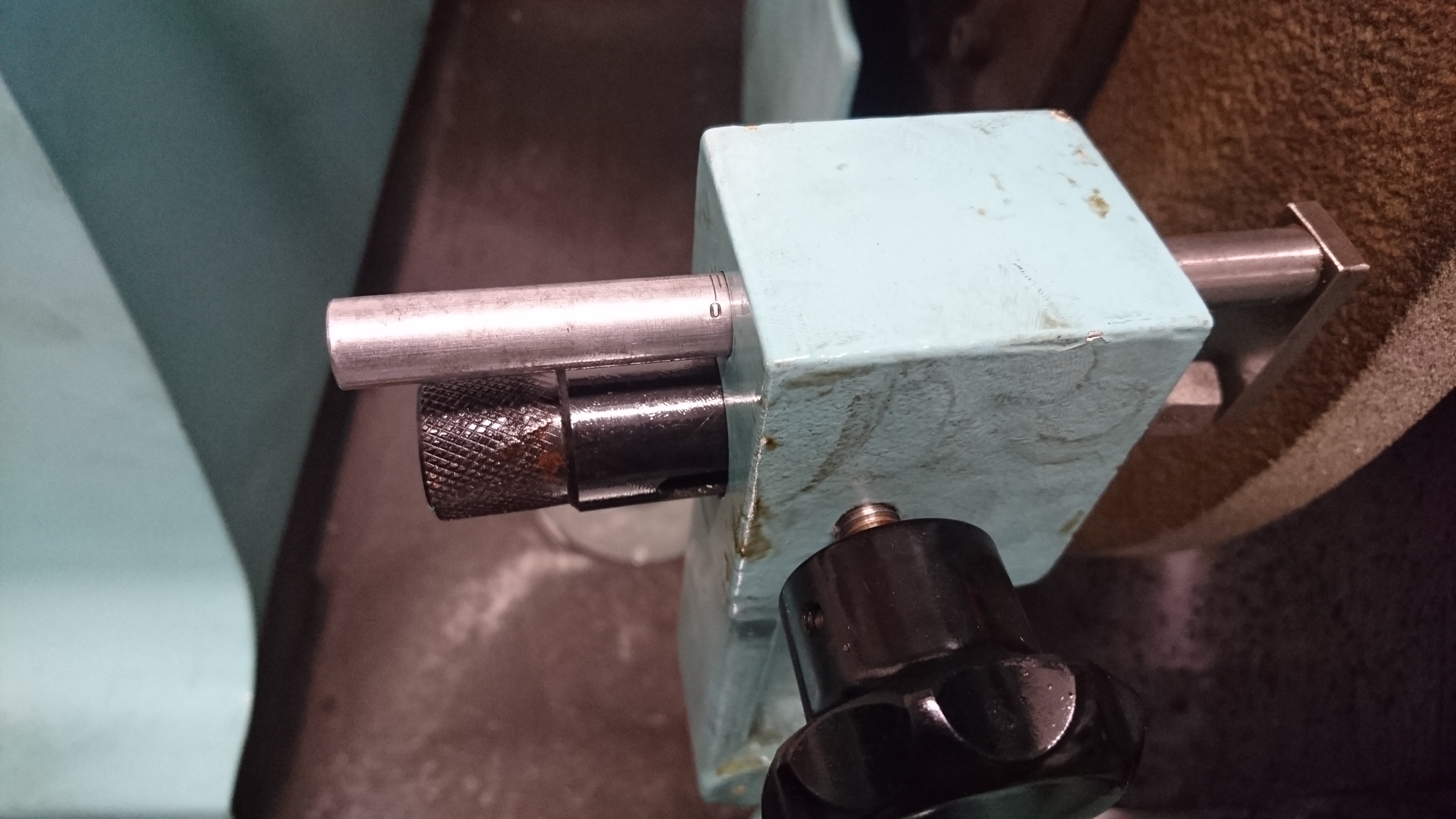

Přemýšlím, jak nejlépe nastavit (vysunout) držák orovnávacího diamantu na správný radius. Nad držákem diamantu je otočná dorazová packa se stupnicí 0-20. Jak scejchovat tuto stupnici, když proti ní není žádný zobáček, nebo ryska? Jak se s tím pracuje?
P.S.: pro lepší představu a pochopení raději doplňuji o foto

Ahoj, máš poslat fotku. Těch orovnavačů je kupa typů. Obecně je ale nejpřesnější nastavit diamant pomocí koncových měrek /Johansonky/ proti základně. Výška osy od základny by měla být velmi přesně definovaná.

Jav píše: 24. 12. 2019, 12:32 Jak se s tím pracuje?
Těžko :mrgreen: - tenhle "orovnávač" je čirá pomsta.
Seřídit to vysunutí totiž sice není problém - obvykle se to dělá následovně - odjedeš s diamantem zcela dozadu, změříš mikrometrem přesně tloušťku té placky (bývá obvykle přesných 5mm) a pak pomocí hodinek (nebo i nahrubo - pomocí hrany kotouče) to budeš vysouvat (ten doraz s tou plackou) ven tak daleko, až se ta vnější dotyková plocha nebude při otočení o 180° - zleva 90°do prava 90° "posouvat" při pohledu shora, zleva do prava o nic. Pak je čelo placky (vnější) v nule. No a pak si k tomu přidáš těch 5mm (tloustˇku té placky) a o to to vystrčíš ven a máš "nulu na vnitřním čele placky".
V tuhle chvíli si změříš vysunutí toho čepu toho dorazu (hloubkoměrem - kolik ten konec té tyčky s plackou čumí vzadu ven z toho odlitku) - no a to je ta nula, od které bys to měl nastavit do plusu o orovnávaný radius.
Tím to ovšem bohužel pouze začíná - jednak ten bastl nemá zaručeno, že diamant je stranově přesně správně (nejde rozumně nastavit), navíc s vysokou pravděpodobností nemáš broušený diamant ale obyč - a ten má nedefinovatelnou geometrií - tvar - takže stejně tam zase bude "něco" :shock:
U velkých radiusů se to projevuje málo, u malých (viz co to dělá) hodně - u malinkých je to bez přesného diamantu a bočního nastavování v podstatě nepoužitelné.
Prostě s tímto "přípravkem" to uděláš "tak nějak a za cenu spousty sprostých slov".
Výsledný tvar (že to máš orovnaný dobře) zkontroluješ nejjednoduššeji tak jako se to dělá na bruskách na závity - planžetou. Tvar si prostě nabrousíš po orovnání do planžety, tu zkoukneš na profilprojektoru.
Změříš (o kolik jsi vedle) a o to uděláš korekci.
Planžeta a profilprojektor, základní pomůcky tvarového brusiče.
Planžety se používají tenké - třeba tak 0,2, zásadně pouze uhlíkovka - NE nerez nebo cokoli jiného. Na větší tvary samozřejmě použiješ tlustší - třeba 0,4.

.....až se ta vnější dotyková plocha nebude při otočení o 180° - zleva 90°do prava 90° "posouvat" při pohledu shora, zleva do prava o nic.
Díky za odpovědi a "povzbuzení". Jen si nejsem jist, jestli je v silách lidského oka zaregistrovat nějakou relativně malou změnu polohy vnější dotykové plochy při otáčení orovnávače o +-90°. Snad kdyby pod tím byla nějaká pomocná ryska? Nebo směrem od kotouče přisunout nějaký hrot? Zřejmě korekce podle zkušebního zábrusu bude zásadní....
Snad pro zjednodušení do budoucna by šlo provrtat do té polokolíbky průchozí souosou díru s osou otáčení, pro zasunutí nějakého kalibračního trnu. O ten se opře diamant a ví se, jak daleko je od osy. Co na to odborníci? Nebo jsou jiné vychytávky?

Jav píše: 25. 12. 2019, 8:25 .....až se ta vnější dotyková plocha nebude při otočení o 180° - zleva 90°do prava 90° "posouvat" při pohledu shora, zleva do prava o nic.
nějak nechápu, co chceš dělat od oka.
U Reisehauera (třeba) nebo Lindnera (třeba) to nastavíš tak, že si orovnáš "nějaký" radius ten zkopíruješ do planžety, změříš a s přesností na cca :D třeba 0,005 pak si to dopočítáš do nuly.
Pak popojedeš na to, co chceš, orovnáš, pak planžeta, změřit, pokud to sedí, nabrousit kus. Pokud ne, tak dohánět, až to vyjde.
U toho píp co je na těch fotkách to takto nejde, takže to musíš nastavovat horkotěžko hodinkama - pupitastem - otočíš doleva, změříš. otočíš doprava, změříš. Doženeš, až tam bude nula nebo skoro nula. Zkopíruješ do planžety, změříš, zbytek viz výše.
Okem nenastavíš (přesně) nic.
A i tak musíš udělat korekci (protože to, že to máš v nule neznamená, že to bude dělat nulu - viz tvar diamantu a jeho poloha "někde na straně") přes tu planžetu.

Takže kotouč zaoblený a žádná pomsta se nekonala :wink:
Snad nejhorší bylo na něco spolehlivě přimagnetovat stojánek s popitastem a pak šlo vše jak po másle. Ať je vrchol diamantu kde chce, po nalezení osy otáčení a seřízení radiusu jsem najel na dotek proti kotouči (přes alobal) prvně na obvod, pak na čelo a šup. Výsledek šel do planžety a ta ukázala přesnost do +-0,05-0,1 podle měrek. Pro požadované účely s rezervou vyhovuje.
Díky za prvotní nakopnutí....
