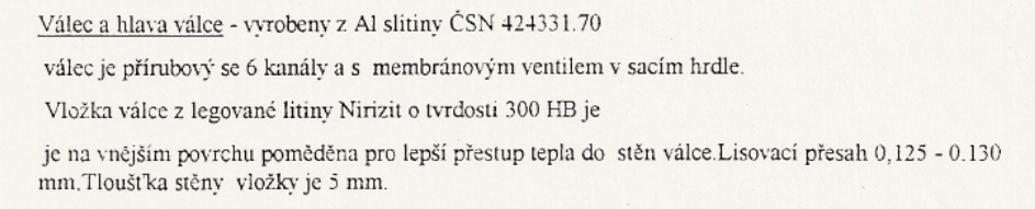

Uměl bys i vložky? Litina, vnitřní průměr 70 mm, 300 HB? Na matroš bych kouknul do tovární dokumentace. Mám tady takového veteránka ČZ, tak bych si to udělal na blbnutí. Jen už je vložka na konci životnosti a navíc bych to trochu přečasoval... Ten sací kanál s přepážkou je nic moc, navíc dva obdélníky .... vím, že je víc řešení pátého kanálů, ale u oválného se dělá lépe. Dělaly se i dvě díry do pístu, ale já to trochu předělal po stylu Hondy a spojil sací kanál s přepouštěcíma a chodilo to mnohem líp...
Naposledy upravil(a) stanik84 dne 27. 12. 2019, 8:44, celkem upraveno 1 x.
Před revolucí jsem několik desítek vložek dělal ,tenkrát jsem odléval kanály válce přesným litím pomocí silikanu a tak se mi vložky dělaly docela dobře ,stačilo protočit válec ,potom se vytočila vložka a přebrousila na kulato s vůlí tak 0,02 ,potom jsem vložku strčil do válce a orýsoval dle kanálů ,pak se doladilo časování a na trnu v děličce se vyfrézovala okna ,nakonec se to dopilníkovalo aby to bylo správně načasovaný a mělo to správný úhly,poslední operace bylo pomědění vložky aby měla přesah a navíc díky mědi ještě slušně převáděla teplo, no a pak už jen ohřát válec a pustit do něj vložku,no a pak vyvrtat a vyhonovat nebo vylapovat rozpínacím litinovým trnem a hrubší pastou.

Asi deset nebo dvanáct let starej válec co jsem dělal přesným litím ,stačilo jenom protočit díru a dosedací plochy a pak jsem zajel ke Stašovi nechat udělat nikasil. Škoda že pan Staša už není mezi námi

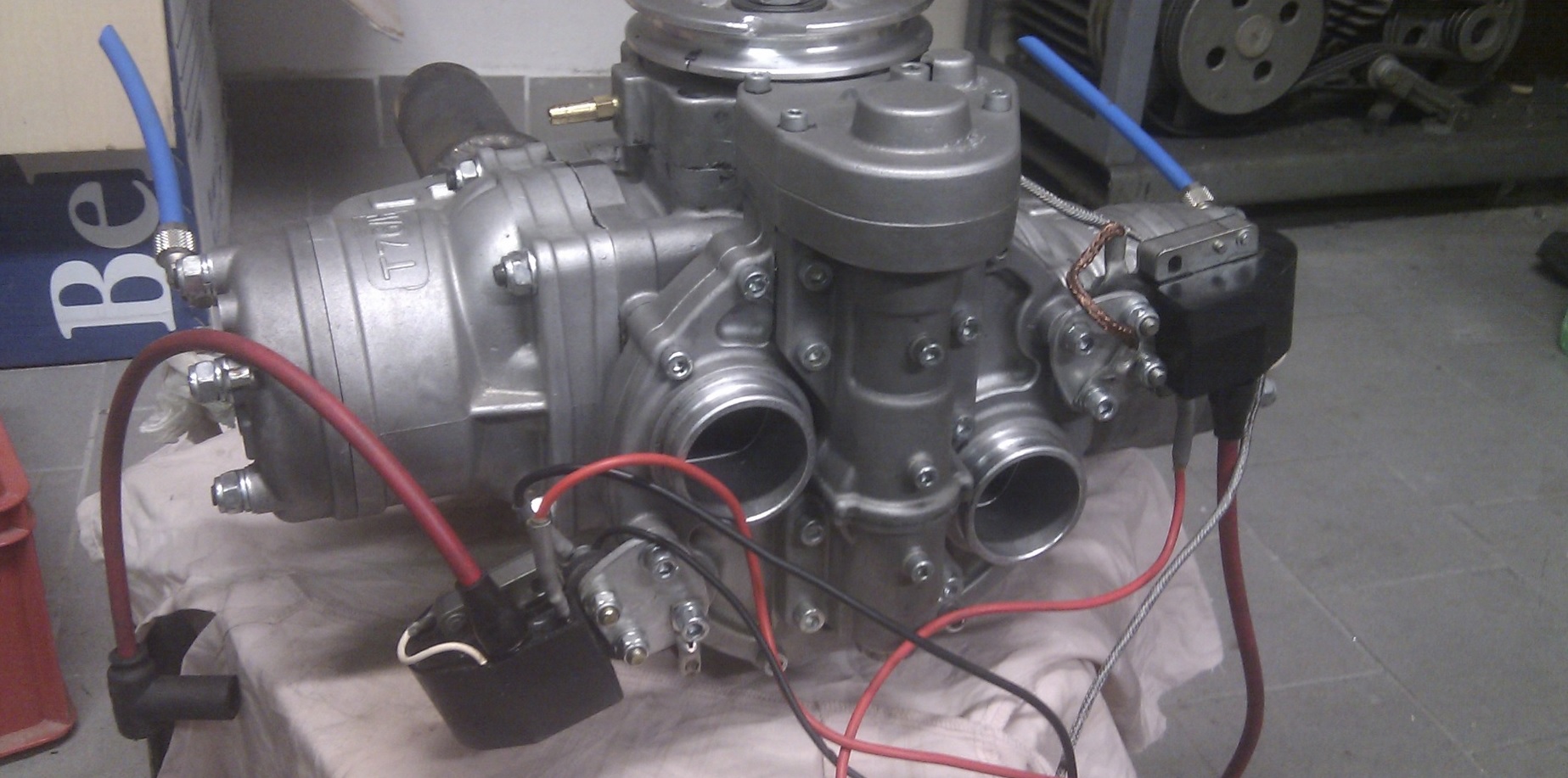

Tady je zbytek motoru ,šoupátkovej boxer 250cm/3 (to bylo forem
