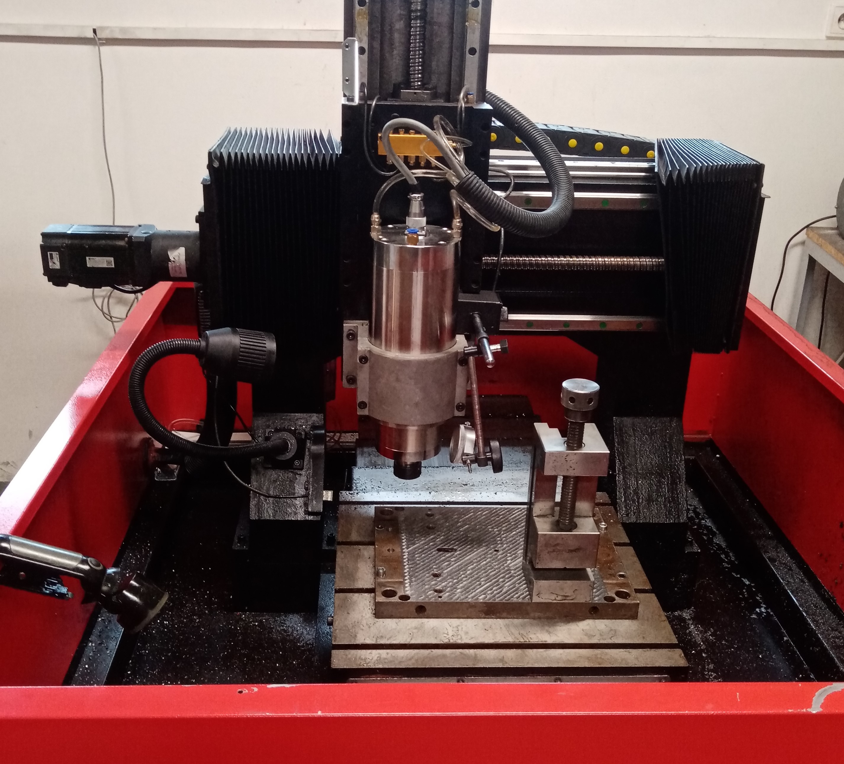

Prosím o radu: Potřebuji zalít litinový portál stroje po novém usazení k základně stroje nějakou hmotou (polymerbeton). Existuje nějaká hotová směs? Nechci experimentovat s něčím neodzkoušeným a stačit by mi měl "kyblík" hmoty.
Jde o nohy portálu, vnitřní otvor v těchto nohách je 10x20 cm a na výšku by se zalévalo do cca 20 cm. Je to uvnitř stroje, který váží něco přes tunu, takže nějaké uvibrování není možné.

Epoxidů je celkem dost, např. HAVEL, SYNPO,..
V principu si musíš vzít tu s nejmenší vizkozitou aby co nejvíce zatekla např HAVEL LH288.
Jenže důležitá je výplň a tu jen tak nekoupíš, operuje se s různými materiály a frakcemi. Nevím k čemu to má sloužit, ale a jak moc super má být výsledek, ale pokud ten prostor vyplníš větší zrnitostí min 3mm a pak zaliješ, měla by se hmota dostat skoro všude. Doporučuji si vzít dlouhé tužidlo, u havla třeba H146 aby to mělo dlouhý čas na zatečení. Pomoci se dá i naléváním pryskyřice trubkou od dna a pomalu ji vytahovat a dosplňovat výplňový materiál. Není to tak zhuťněné jako ty směsi, ale když to nakonec udusáš co půjde tak to bude taky hodně dobré. Nakonec bych po vytvrzení na nohy pustil topení, ono ideální vlastnosti získá materiál když se na pár hodin dostane na 50°C (pokud je to vůbec možné)

Je to na takovou frézku:
Měla od výroby špatnou geometrii. Čínský dodavatel, od kterého mám už 3 jiné a dobré stroje, tentokrát selhal. Ale už to mám seřízené, jen je to třeba zajistit natrvalo.
Seshora do nohou chci nalít polymerbeton. V základně stroje jsem předem zapustil čepy o průměru cca 40mm, které chci směsí zalít a které budou bránit pohybu portálu do stran a zároveň po odšroubování by šel portál zvednout. Ale doufám, že to už nebude třeba.
Čili udusat to půjde, zahřát na 50 st. asi těžko.
Nějaký tip, kde sehnat tu frakci?
Pokud jde o fixaci tak stačí obyčejný jemný štěrk.
S tou různou zrnitostí se operuje kvůli optimálnímu tlumení apod, diskuze byly hodně dlouhé.
Ta výplň má dva důvody:
1. nespotřebuje se tolik pryskyřice
2. výsledek bude pevnější než jen čistá pryskyřice
A možná bych to ani nijak nepěchoval, pokud jde o fixaci finálního stavu.
Pozor na mastnotu, jestli tam je tak dobře odmastit.
Štěrk před aplikací nejlépe vysušit, klidně na kamnech nebo v troubě
A pozor, ten epoxit fakt zateče kamkoliv, kdyby někde dole byla škvírka tak to z ní celé vyteče ven.

Zkusím to někde nanečisto a snad to bude dobré. Dík za rady!

Také musíš zvolit optimální kombinaci různých frakcí kameniva aby padlo co nejméně pryskyřice, jinak budeš mimo s tepelnou roztažností. Proto bych nalil raději klasický beton. Kup ve stavebninách pitel suché směsi betonu s máš to.
Beton nikam dobře nezateče a že by se výrazně spojil s konstrukcí a fixoval ji nevím.

Tak třeba hotový beton v pytlích je dost tekutý a dostal by se v mém případě tam, kam má.
Pouzijte mapefil....ten je na to primo urceny....beton se pri uzrani smrstuje...na to ze to nekam nalejete je epoxygranitu skoda. Pokud by jste na nem vylozene trval tak napiste sz dam vam osvedcenou recepturu....ale cena komponent vas nepotesi....
