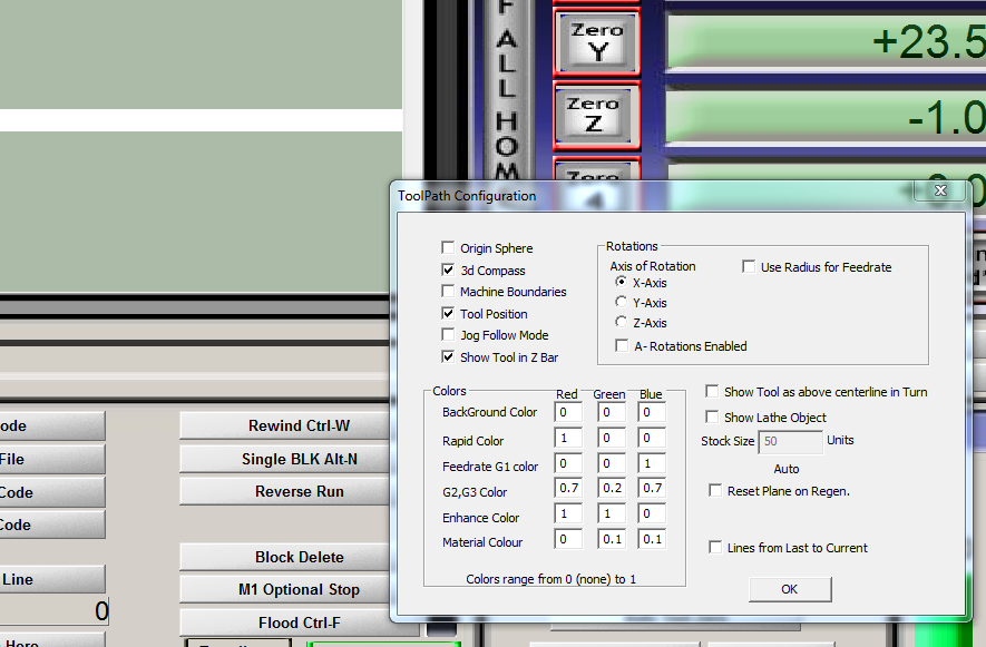

Ale záleží jestli pouzivas hodnoty z tabulky nástrojů macha, chce to zkoušet a ucit se to na upnutem polytirenu a rukou na stopce...😂
Pepa Žhář
Příspěvky: 432
3. 1. 2020, 10:35
no stihl jsem to jeste dnes , takže moje nastavení je takovéto , ale zřejmě chyba bude jinde , koukam že screen je vytvořen na win 10 a na jakych widlích ti jede to nanečisto a na jakých jede stroj?

4. 1. 2020, 11:03
Nastaveni mam stejná. Na nečisto nejde nic jenom když mam propojený ke stroji. Myslíš že to dělala ta Win 10?
