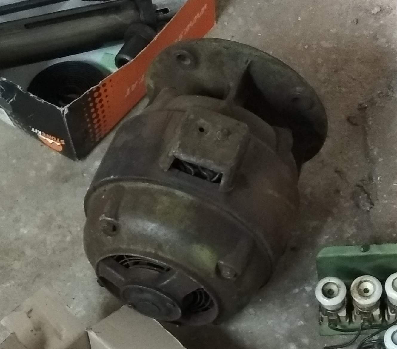

Zdravim vospolok
Chlapi mate niekto takuto alebo podobnu vrtacku, potreboval by som stitok na motor, Ak by ste niekto mal takyto motor, fotka stitku by bola super. Je to motor MEZ, podarilo sa mi zistit ze sa jedna o tvar H7.
HellGrip
Příspěvky: 1283
11. 1. 2020, 6:43
Mám, najskvôr v stredu môžem vyfotiť.
mirec319
Příspěvky: 29
Registrován: 24. 12. 2019, 4:07
11. 1. 2020, 7:04
HellGrip píše: 11. 1. 2020, 6:43 Mám, najskvôr v stredu môžem vyfotiť.
To mi nejak neponahla, super vdaka.
