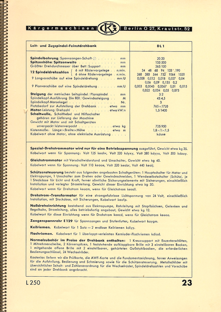

Zdravim, musim se pochlubit novym prirustkem do dilny k mym, jiz stavajicim stavajici, strojum (soustruh WMW DL3, Matra MDRII a frezka Steinel SHV 3.5 - viz. vlakna na foru).
Je to maly soustruh Karger DL1 z konce 30. let. V soucasnosti neni funkcni a to hlavne kvuli nezapojenemu el. motoru a celkove zanedbanemu stavu: spina, zatuhle posuvy suportu a pod. Asi by se po zapojeni do elektriky rozbehl, ale ani to nechci zkouset, kvuli vyse pospanemu celkovemu zapraseni.
Ma vsechny puvodni stitky, klicky a i excentrickou nozovou hlavu, cehoz si vazim, protoze tyhle chybejici veci se velice spatne hledaji ...
Kupoval jsem ho s tim, ze je porucha na strojnim posuvu a i jsem k tomu od predchoziho majitele dostal ocesane bronzove kolecko, dle vseho, ze suportove skrine.
Zamer se strojem je jednoznacny: dostat ho do puvodniho stavu :-) a to vcetne puvodny sede barvy. Vzhledem k jeho kompaktnim rozmerum se chci pustit i do obrobeni loze a naslednemu zaskrabani. Primerne pravitko, co jsem koukal na netu, se da do jednoho metru delky poridit jeste za unosne penize ...
Neni to pro me stroj primarne na delani, ale je to veteran a tak bych ho chtel i postavit, se zachovanim co mozna nejvyssi puvodnosti (zadne moderni doplnky, ci vylepseni).
V dobe produkce se jednalo o vysoce presny stroj (a byl tak i oznacovany), posuv jednoho dilku na pricnem suportu je pouze 0.01mm.
V podstate se chci tady tim jenom trosku pochlubit a sdelit moji radost, takze necekam zadnou plamennou diskuzi, byt se ji samozrejme nebranim :-).
Jedina vec do fora je, kdyby jste nekdo mel nahodou manual (obvykla prosba), tak bych ho moc rad ziskal, nebo kdyby jste stejny stroj mel` nekdo doma, tak nabizim vzajemnou vypomoc radou.
Diky.

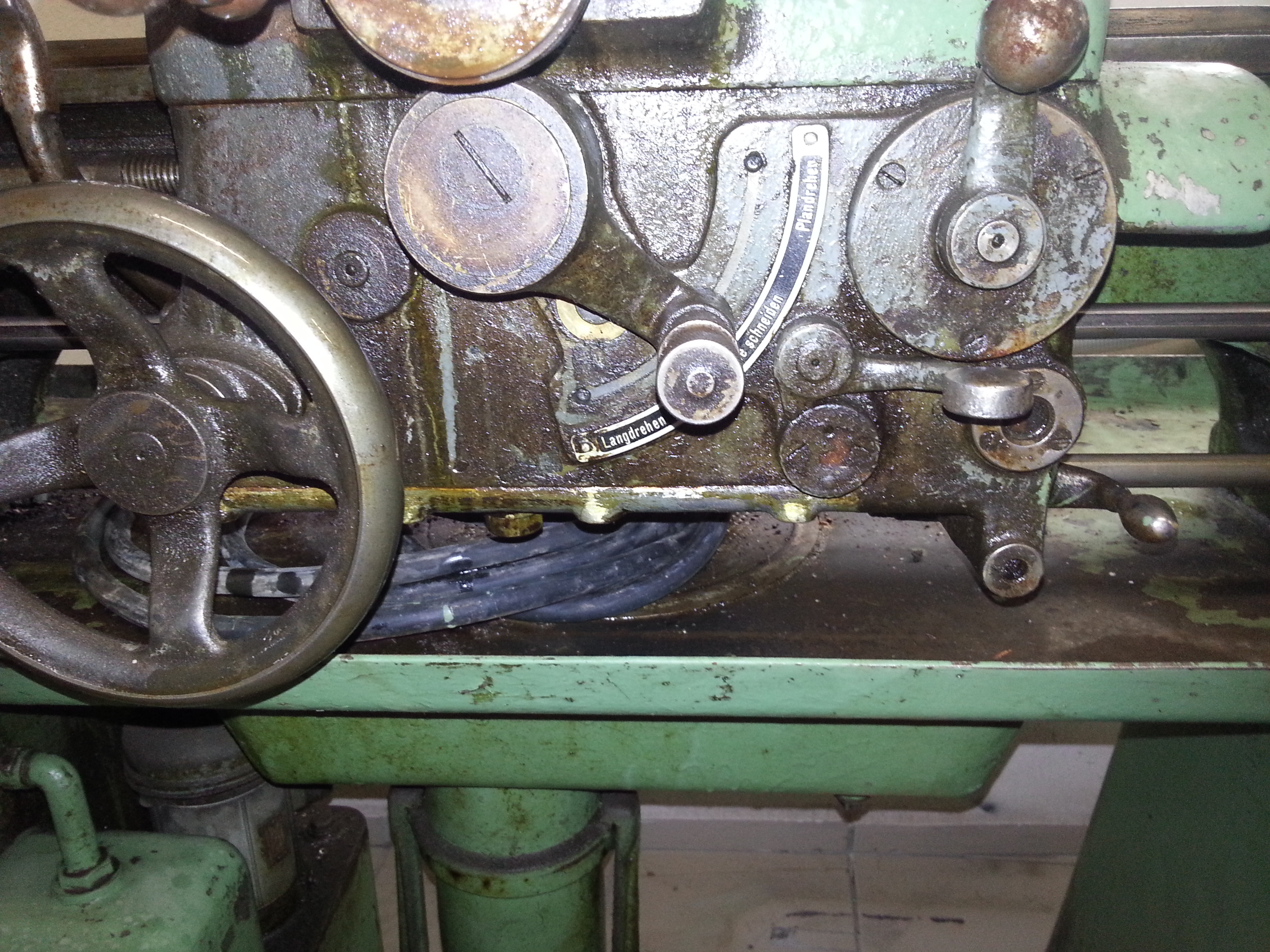

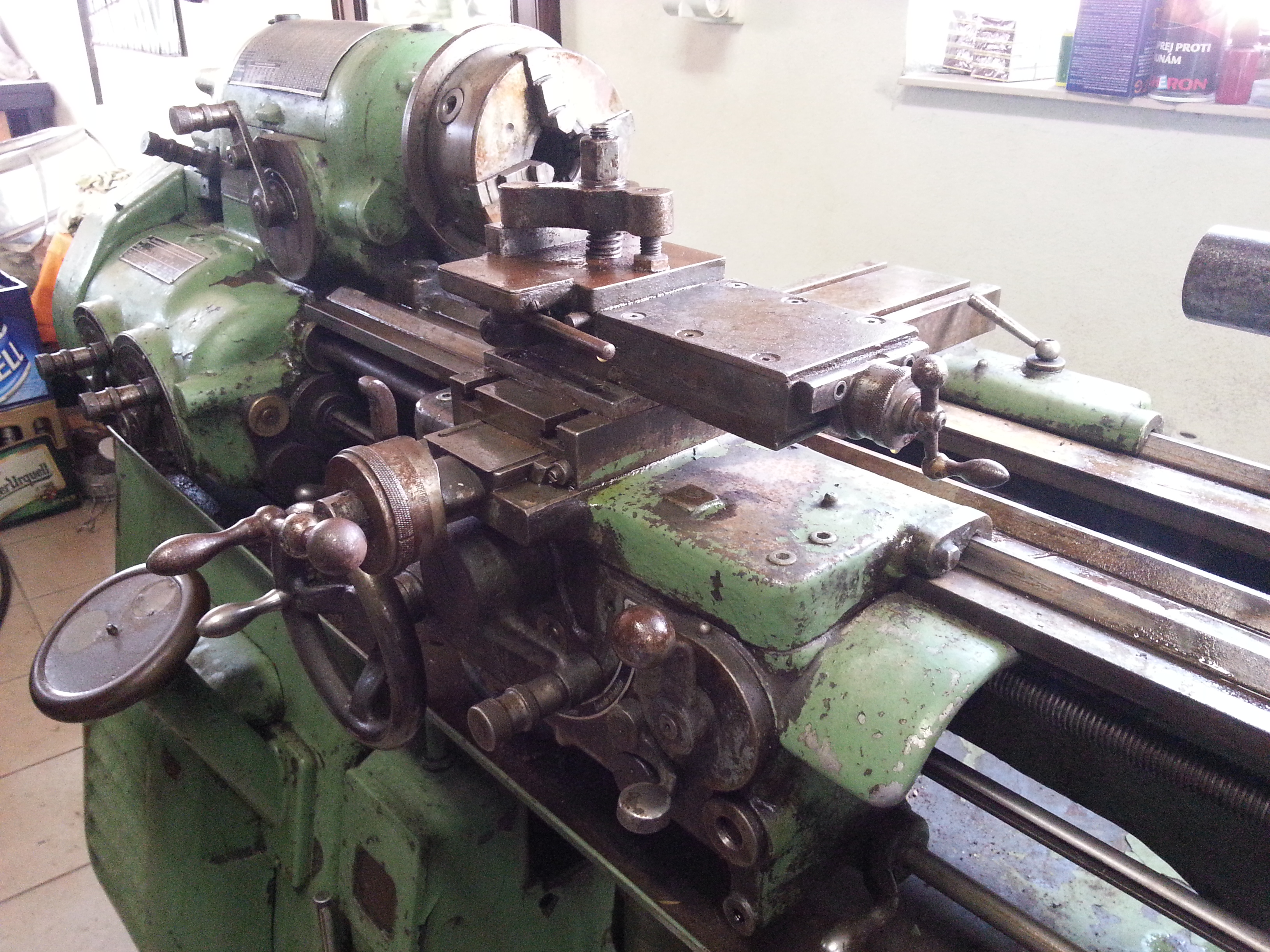

Hoj,

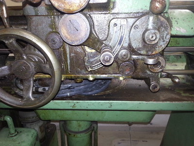

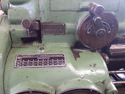

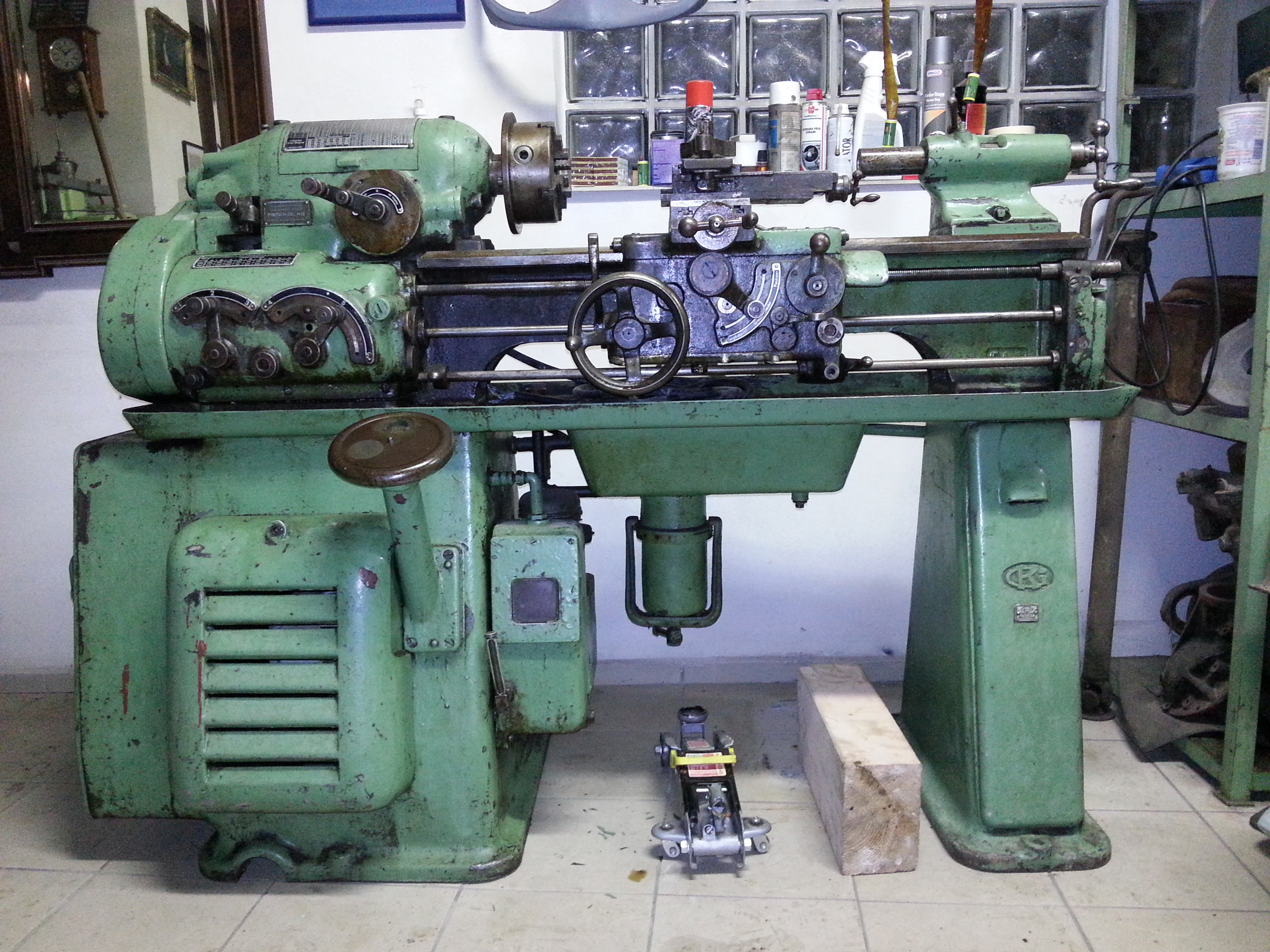

Nie je to môj sústruh ale mám k nemu prístup a bodlo by aj by som ho vedel obsluhovať co nájlepsie.
Obrázek
Obrázek
Obrázek
neeoo
Příspěvky: 14
Registrován: 28. 12. 2019, 4:47
13. 1. 2020, 9:06

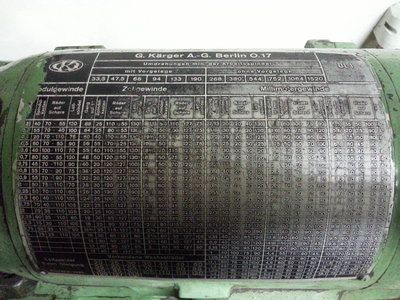

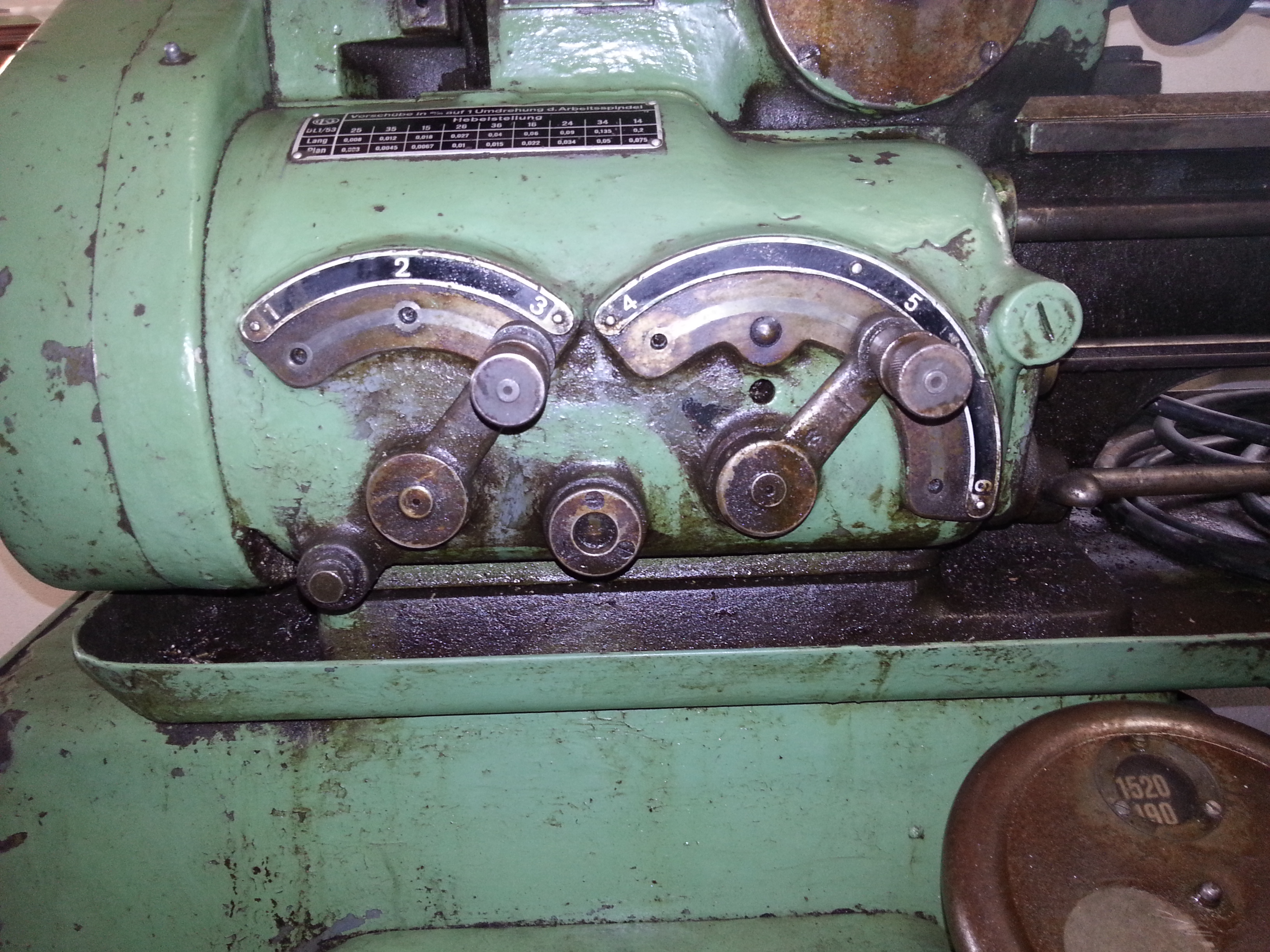

Stav je vcelku dobry hlavne co sa tyka hadzavosti. Posuvy na suporte su uz kusok horsie ale ak nimi nehybes hore dole tak sa da vpohodo pracovat. Trocha huci olejove cerpadlo a prevody na tom otocnom menici su troska pootocene a tak nevidis co tam mas zaradene ale medzeru :) medzi dvoma rychlostami.
V nohe su aj nahradne kolesa do predpokladam ze na rezanie zavitov ale to som zatial neskusal a mam taky pocit ze tam zrejme jedno prepojovacie koleso aj chyba...

Aky je ucel elektromotora s moznostou rezania zavitov ?
Mozes mi prosim zaslat foto rvojej skrine s ozubenymi kolesami samozrejme otvorenej :) ?.
mladysoustruznik
Příspěvky: 137
Registrován: 10. 7. 2015, 2:28
Bydliště: Plzen
14. 1. 2020, 8:20
Ahoj, ucel je takovy, ze kdyz je motor prepnuty na rezani zavitu, bezi na mensi vykon a tedy i prikon a nahle prepnuti smyslu otaceni neni tak narocne na jistice a i nabehne mekceji, takze to neni takova rana do celeho systemu stroje. To je to, co pouzivas pri rezani zavitu v nekterych pripadech. Pri prepnuti na bezne soustruzeni ma pak motor plny vykon se vsim, co to obnasi. Pouzivam to na svem WMW DL3 (Karger DL3) a opravdu je to rozdil. Hlavne mi to udrzi jistice pri prudkych zmenach ...Ty fotky ti poslu spolecne s manualem. O
