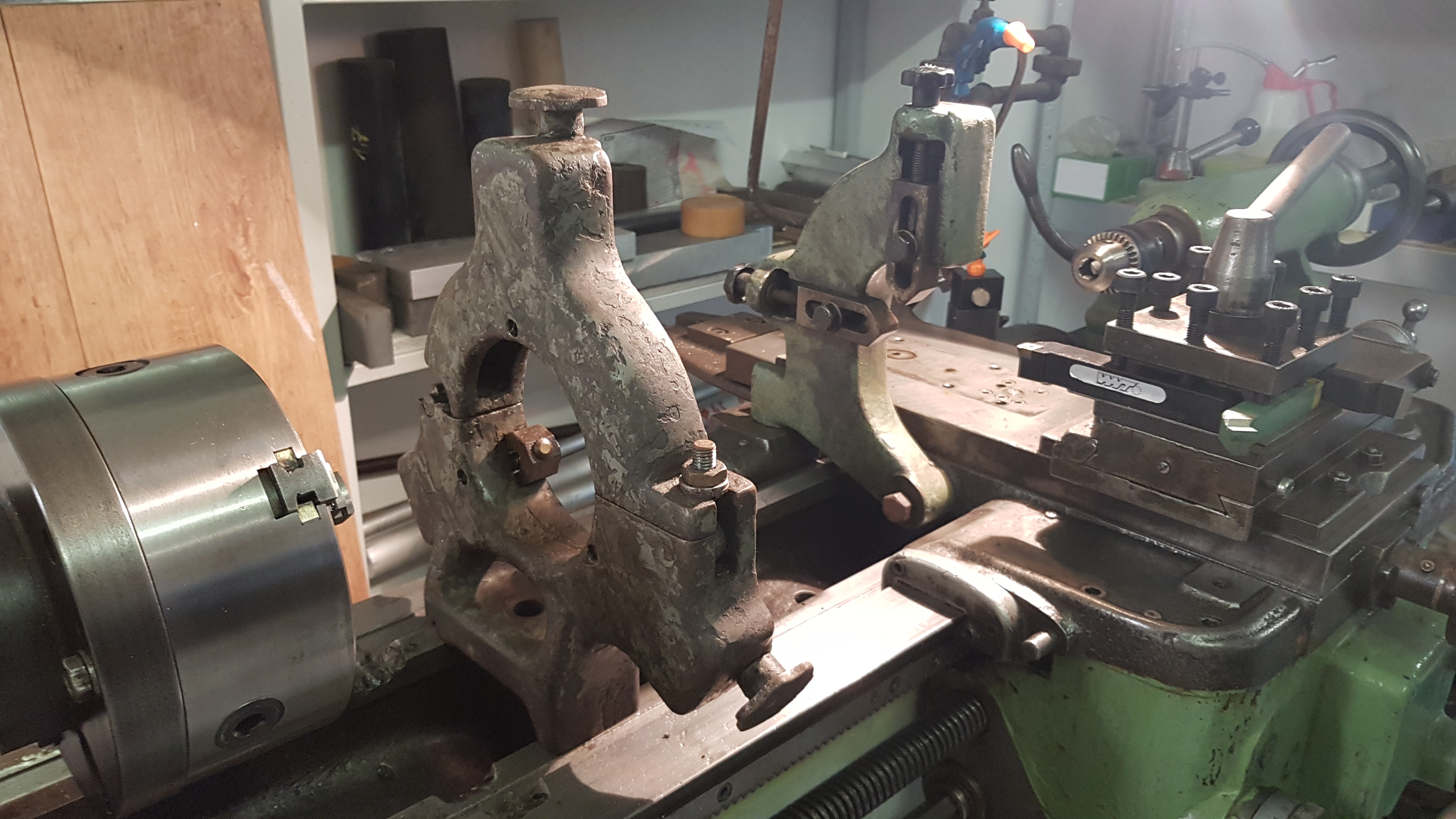

A mám to komplet.
Klimbik
Příspěvky: 664
10. 1. 2020, 3:44

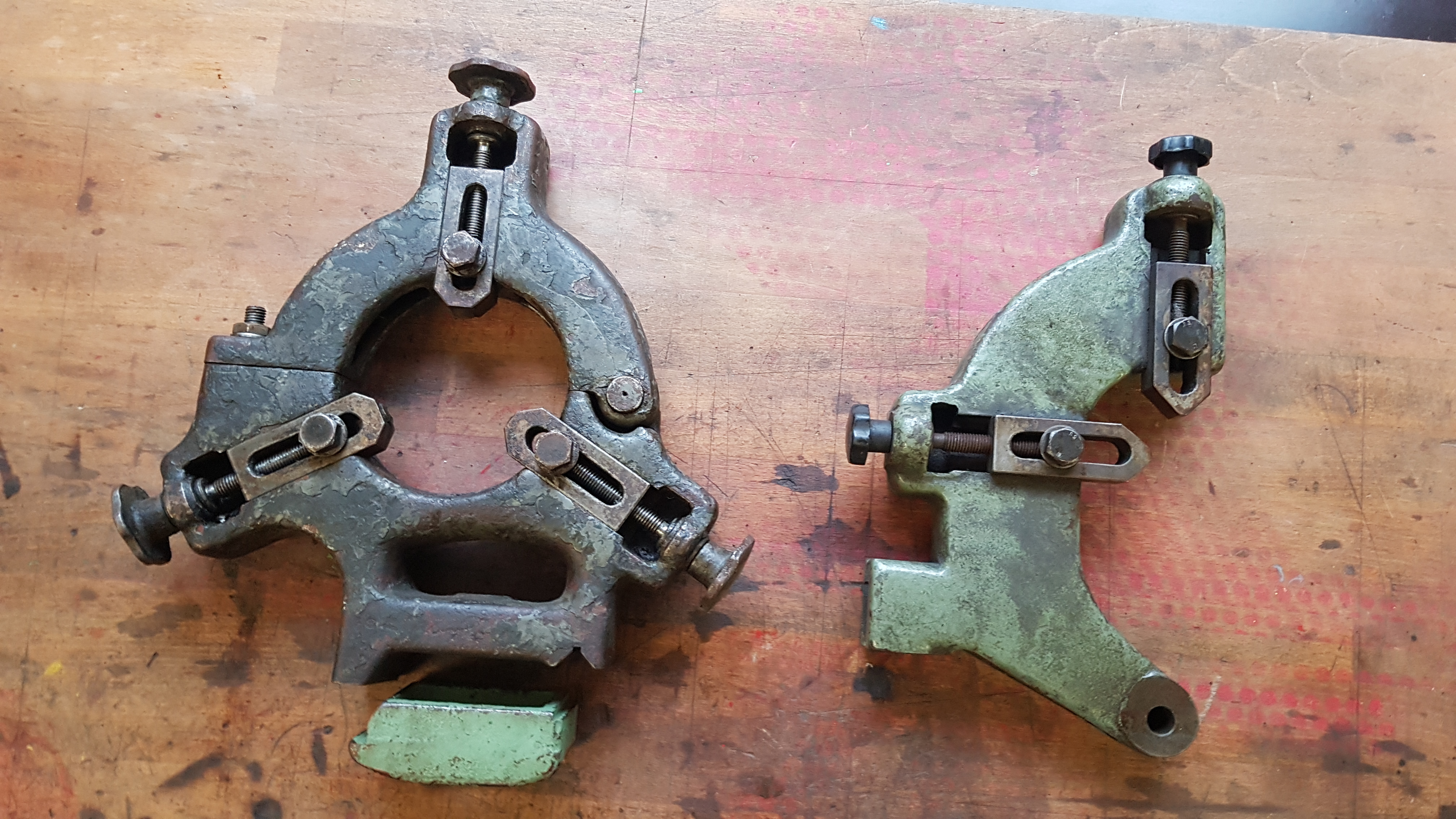

jak to, ze ty lunety nemaji na styku s tim obrobkem loziska? to se jako celou dobu dre? ja jsem nejake lunety s loziskama videl a tyhle nejak nechapu.
habitat3
Příspěvky: 382
Registrován: 14. 5. 2013, 9:28
10. 1. 2020, 3:44
Taky jsme na to koukal. Nevím co je tam za materiál.
Dawe
Příspěvky: 3048
10. 1. 2020, 3:46
Klimbik> Funguji uplne stejne jako funguje pevny hrot. Nektere kameny maji tvrdokovovou kluznou plochu, jine jen rychlorezku. Musis dobre mazat.

Jaké je ideální mazadlo? Nějaký hustejsi olej?
Britt
Příspěvky: 1830
Registrován: 8. 5. 2019, 5:36
10. 1. 2020, 3:55
Strojní olej, ale už jsem viděl že na to šla emulze.

Na to bude tisic nazoru. Taky zalezi na konkretni aplikaci (rezne sily, uhlova rychlost, teplota, material,...). Ja pri soustruzeni nejake obyc konstukcni oceli v lunete pouzivam bezne oleje pro kluzna vedeni.

no tak to fakt nechapu, proc tam nejsou loziska :) prece to i na tom obrobku musi byt videt, ze se to tam drelo pri soustruzeni. tomu snad ani zadne mazadlo nezabrani, aby tam nebyl nejaky otisk, kde to bylo podeprene. kazdopadne by se asi daly ty kameny, jak rikate, dodelat, aby mely loziska. tam snad ani neni treba nejaka extra presnost, kdyz se to pak stejne steluje kazdy zvlast

Tys to jeste ani nezkusil (nerkuli potreboval) ale uz to budes predelavat? :lol:
