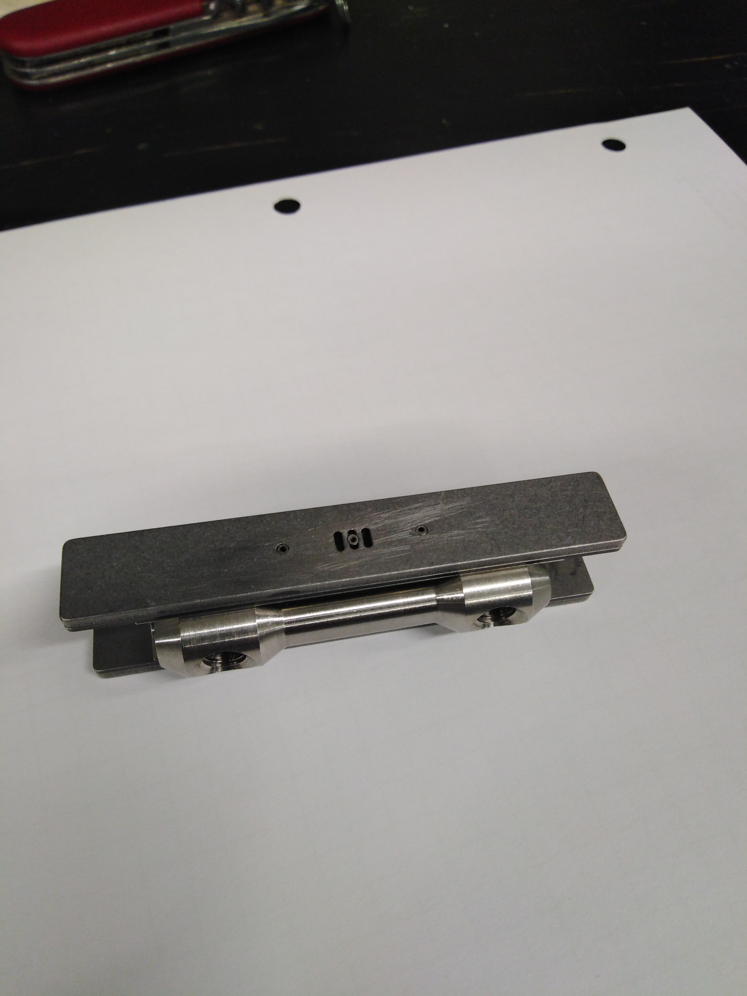

LukasGunther
- Příspěvky: 605
- Registrován: 14. 3. 2017, 3:53
chces vyfotit original? Mam to tu na dilne.

LcMc439
- Příspěvky: 26
- Registrován: 13. 2. 2010, 11:15
Moc děkuji, napadlo mě že by tedy stačilo vyrobit si nějakou svojí jednoduchou základnu, když se to stejně musí zkalibrovat. A ten program na kalibraci sondy sis tedy upravil aby neměřil délku? No a co ostatní nástroje v zásobníku? To je musíš zase všechny přeměrit? Ještě vymyslet nějaký jednoduchý zámek aby to bylo jednoduchý na výrobu a přitom to mělo opakovatelnou přesnost. Budu rád za nápady. Opravdu se mi nechce dávat přes 30 tisíc za něco co není spolehlivý.
