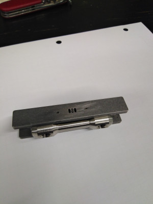

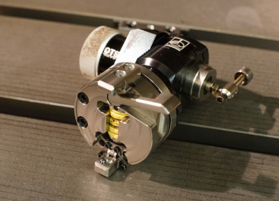

Zdravím, nemáte někdo zkušenost s odnímatelnou nástrojovou sondou? Potřebuji získat větší prostor na stole a sonda mi překáží. Slyšel jsem, že nějaký tip existuje přímo do drážky a je možné sondu v případě potřeby sundat s přesnosti cca 0,01 mm. Myslím, že je to ale zbytečná investice když už sondu mám akorát potřebuji vymyslet nějaký držák do drážky. Jestli to tu někdo řešil, budu rád když se se mnou podělí o zkušenosti. Sonda je připojená kabelem ale to by se dalo vyřešit, nějakou odkládací základnou v prostoru stroje. Budu se těšit za příspěvky.

Tak jsem zjistil jak se věci mají. Dá se koupit original základna která se skládá z části do drážky - cena 9845 Kč a z části, která se přišroubuje na sondu - cena 22375 Kč. Je to hnus. :(

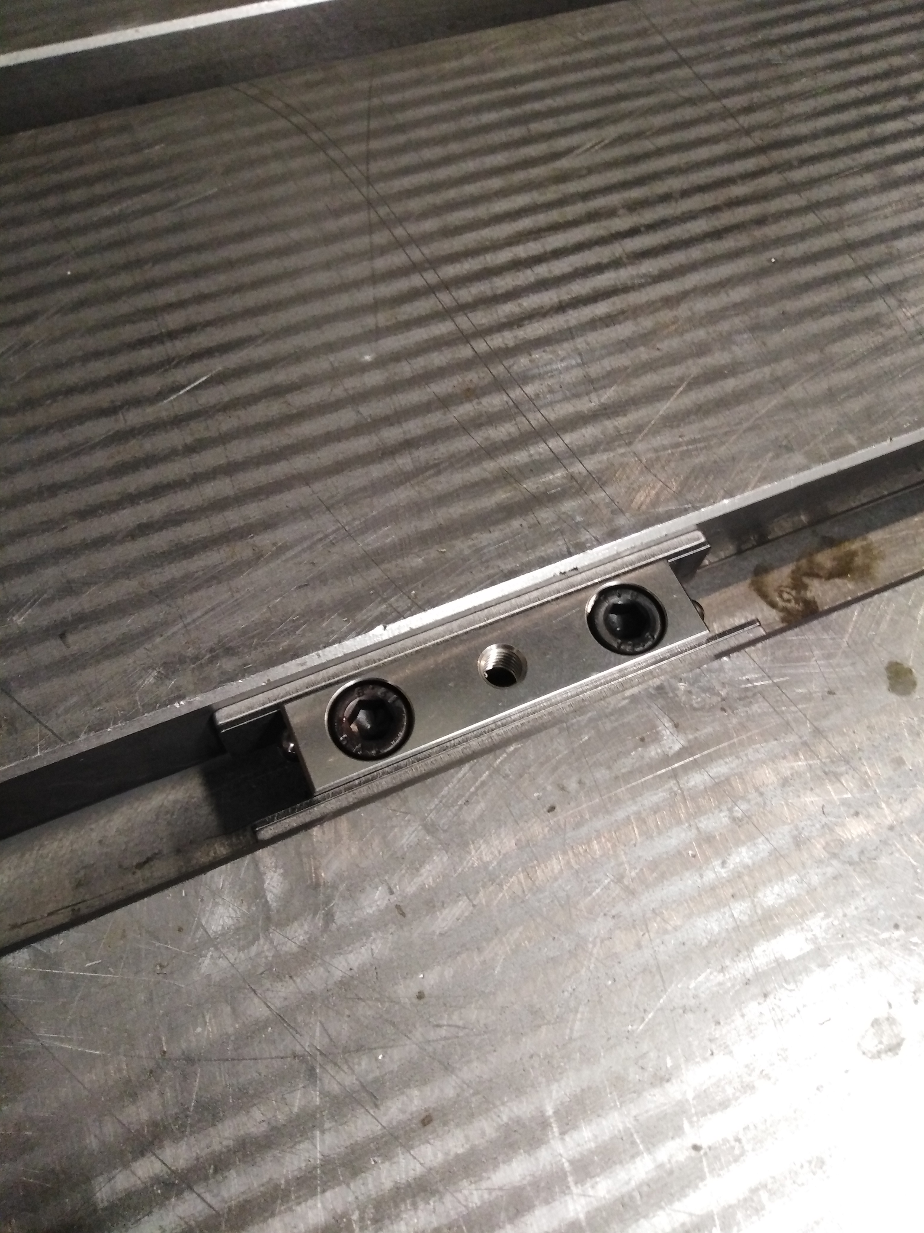

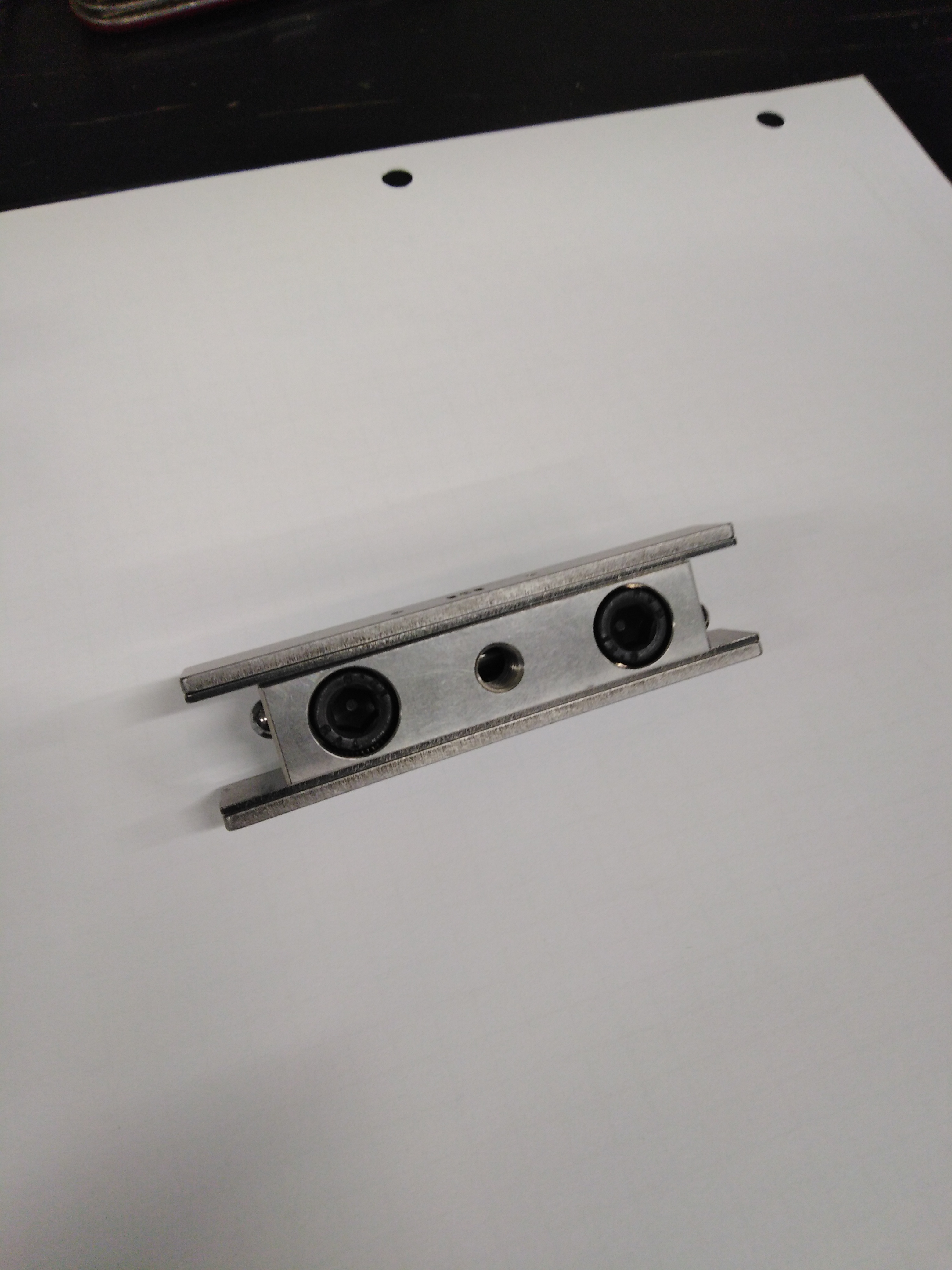

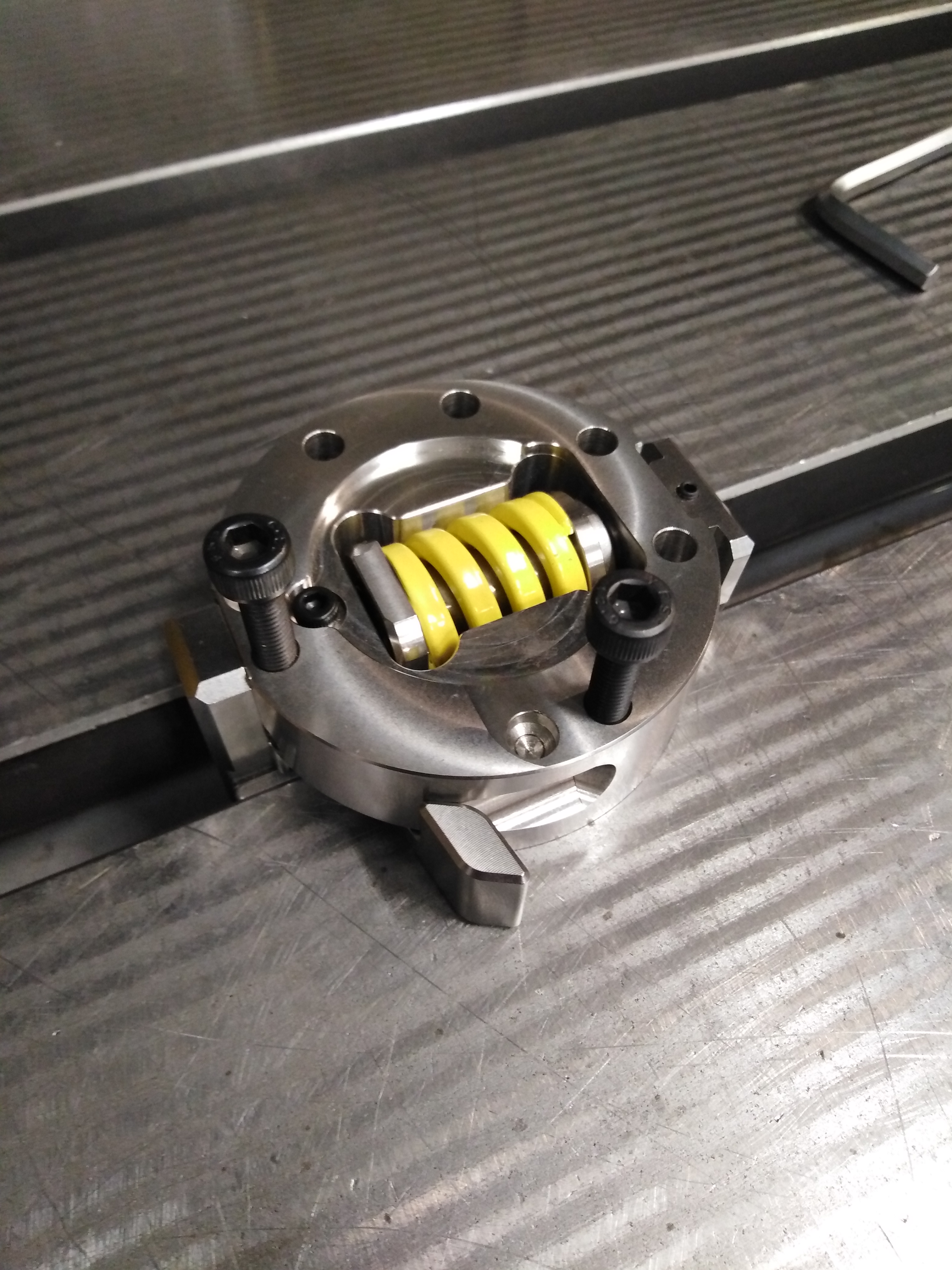

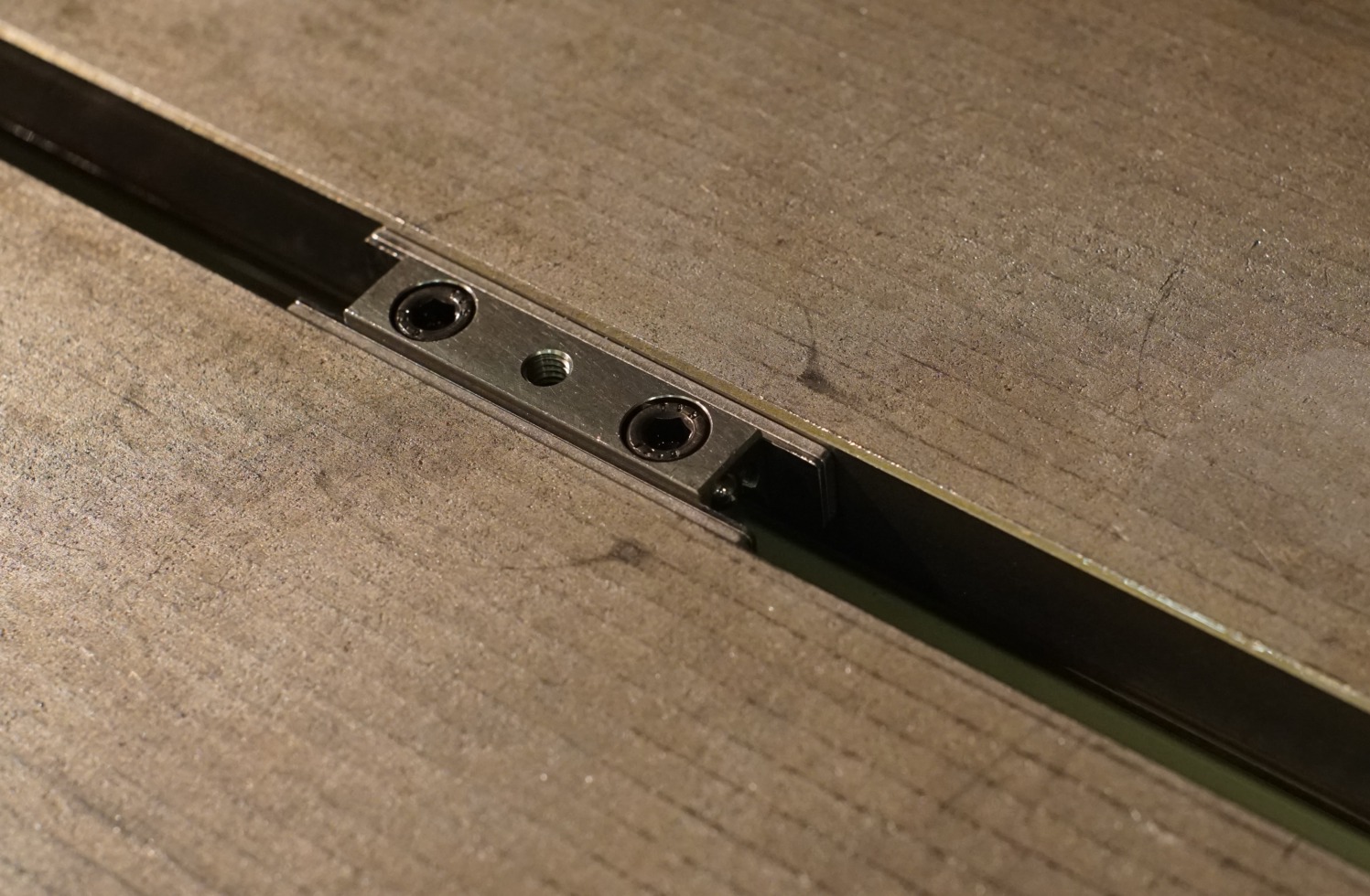

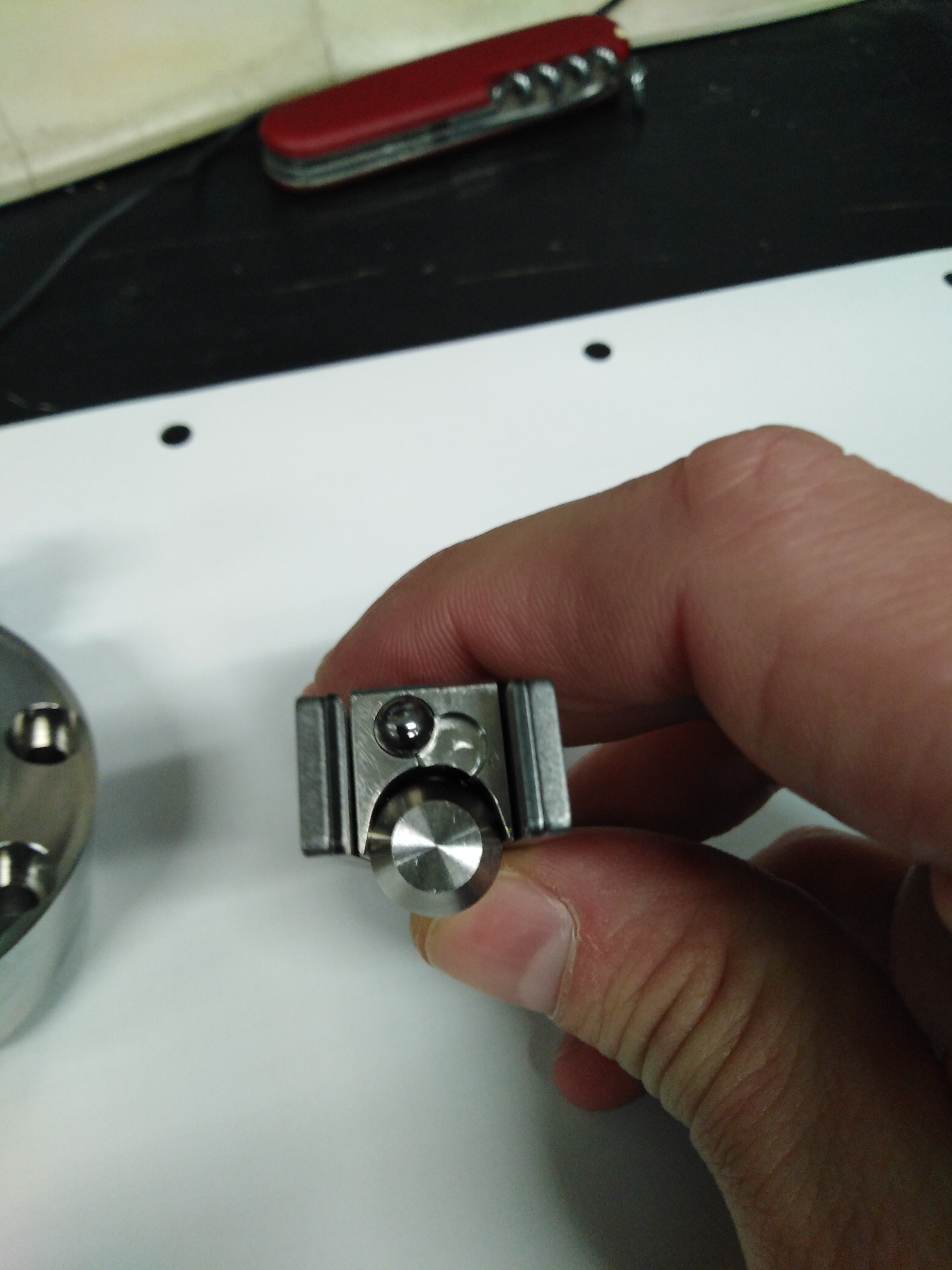

LukasGunther
Příspěvky: 585
9. 1. 2020, 9:19
chces vyfotit original? Mam to tu na dilne.

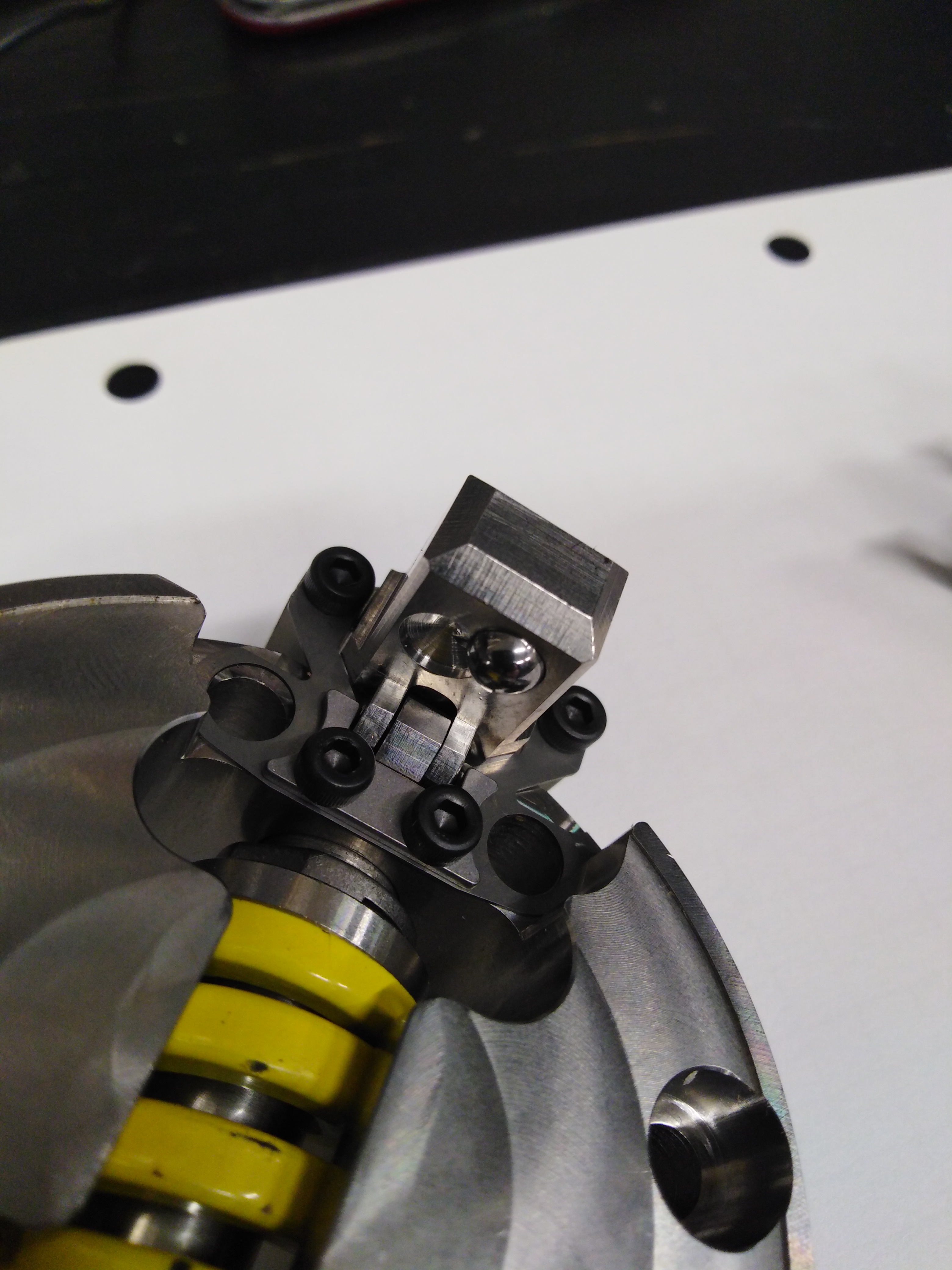

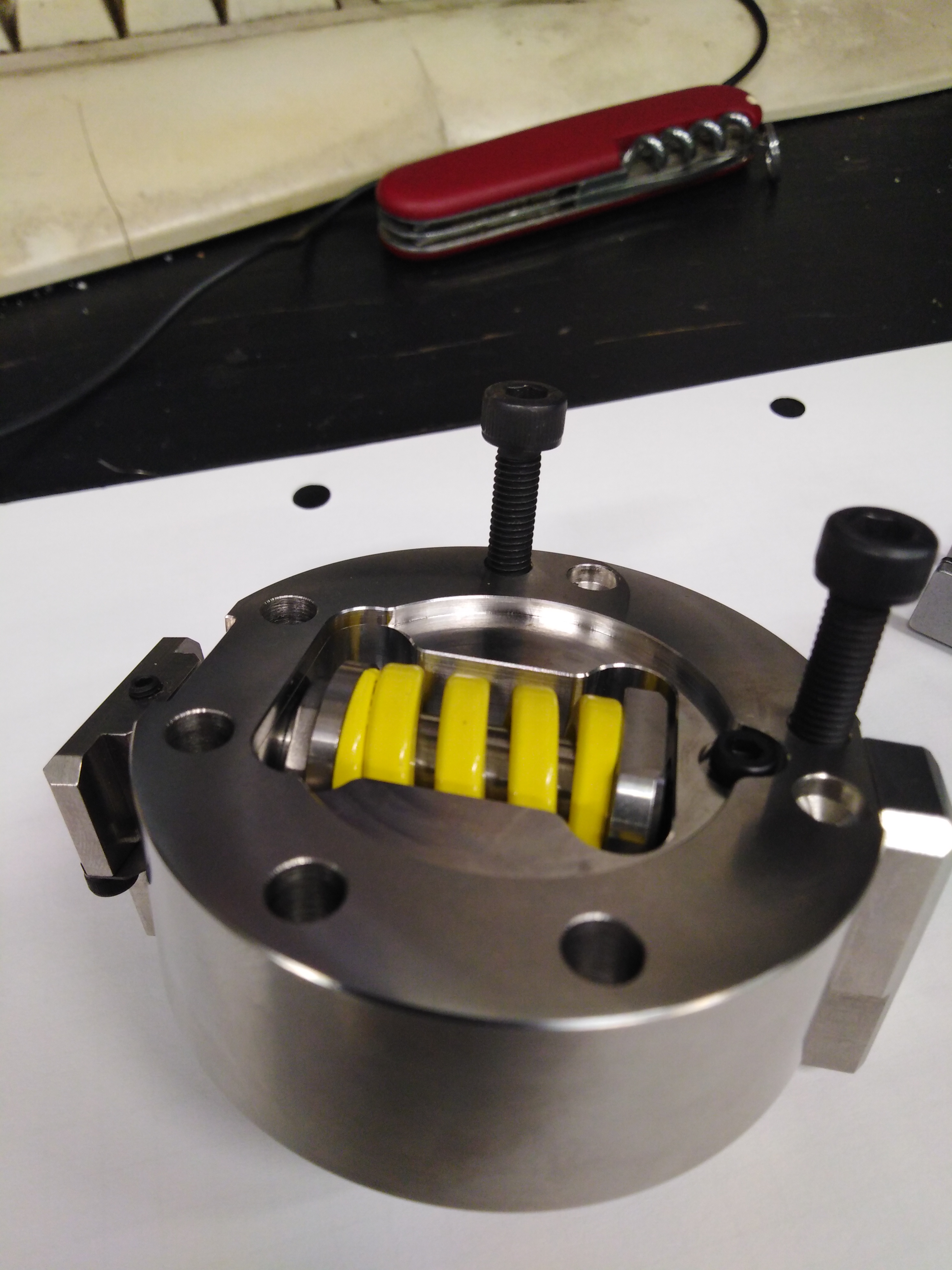

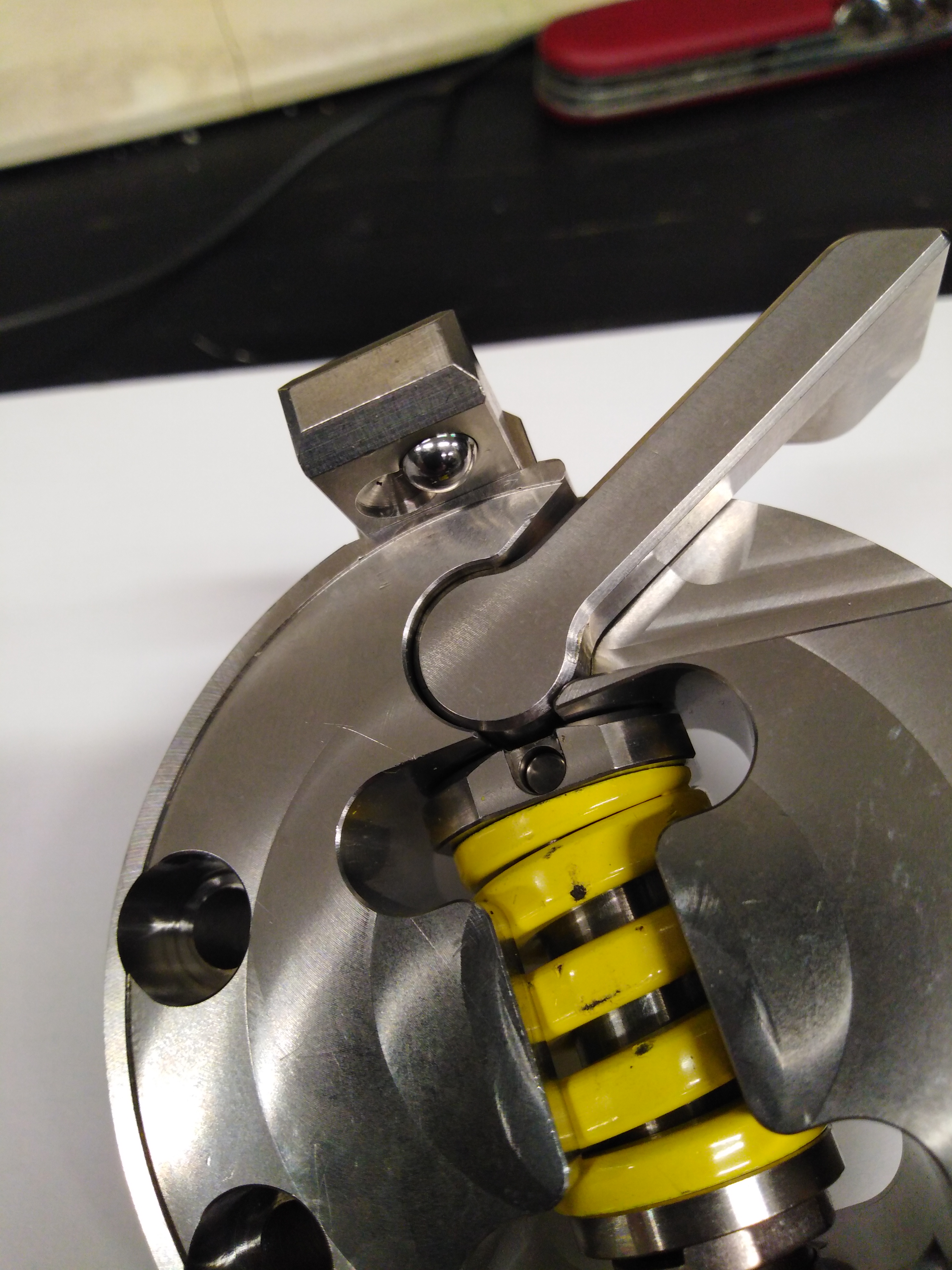

10. 1. 2020, 12:21
Ahoj
Tu základnu máme také , s tou přesností na 0.01 upnutí nevím moc tomu nevěřím . Centruje se to na takové kuličky na každé straně jsou 2 , jedna na základně a jedna na sondě . Pokud sondu sundám a potřebuji měřit průměr tak jí radši znova zkalibruji je to okamžik a mám jistotu , na měření délky není problém tam to funguje dobře . Jen jedna poznámka , ten mechanismus vydržel 2 roky pak v tom něco ruplo a už ta boční páčka nesvírala .

LukasGunther
Příspěvky: 585
10. 1. 2020, 5:28
:wink: zasilam

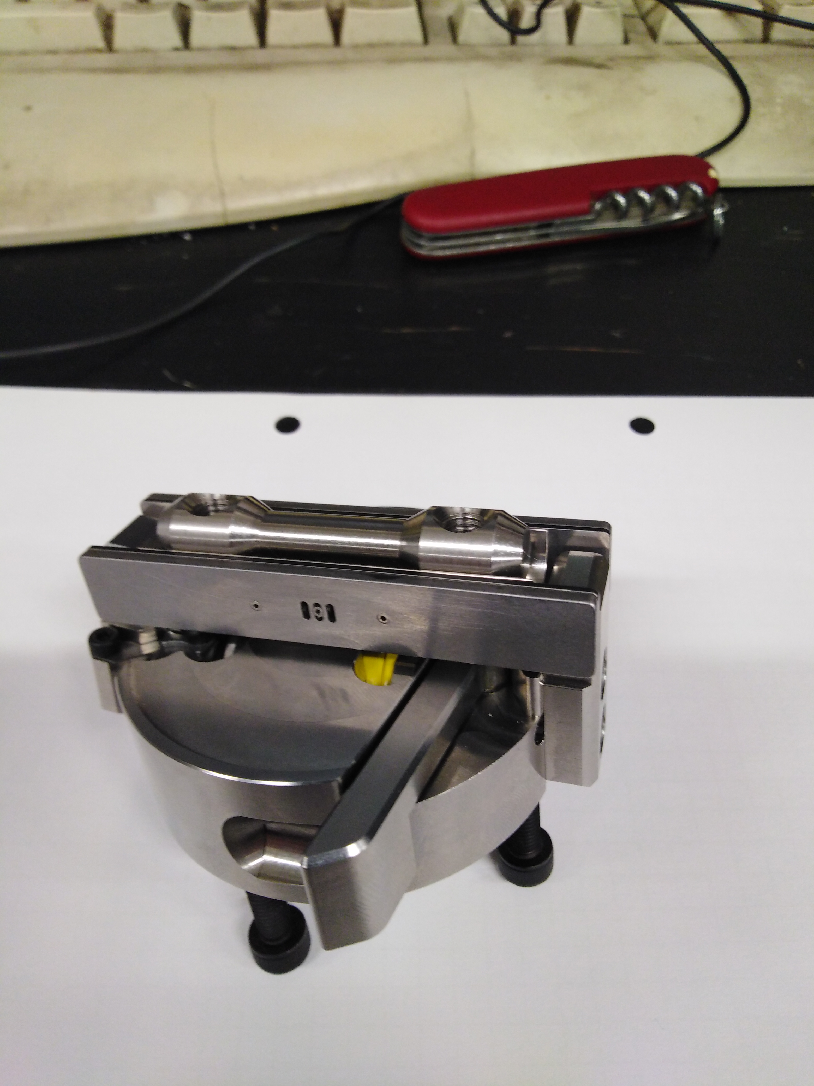

Moc děkuji, napadlo mě že by tedy stačilo vyrobit si nějakou svojí jednoduchou základnu, když se to stejně musí zkalibrovat. A ten program na kalibraci sondy sis tedy upravil aby neměřil délku? No a co ostatní nástroje v zásobníku? To je musíš zase všechny přeměrit? Ještě vymyslet nějaký jednoduchý zámek aby to bylo jednoduchý na výrobu a přitom to mělo opakovatelnou přesnost. Budu rád za nápady. Opravdu se mi nechce dávat přes 30 tisíc za něco co není spolehlivý. :|

Díky za podrobné vysvětlení, vše mi je jasné až na to jak si vyřešil to sundavání sondy abys ji po nasazení nemusel přeměřovat rovinnost. Mám sondu od Renishaw a ta nejde jinak sundat, než že odšroubuješ štelovací šroubky aby ses dostal na šroub spodní základny přišroubované ke stolu. Hold inženýři od Renishaw to mají zmáklý abych si musel koupit tu jejich předraženou odnímatelnou základnu. Rád bych tedy uvítal jestli má někdo nápad jak si tuto základnu jednoduše vyrobit. Tím, že bych po každém sundání sondu zkalibroval by u té základny nemusela být až tak velká přesnost opakování až na délku, což by snad nemusel být až takový problém.
