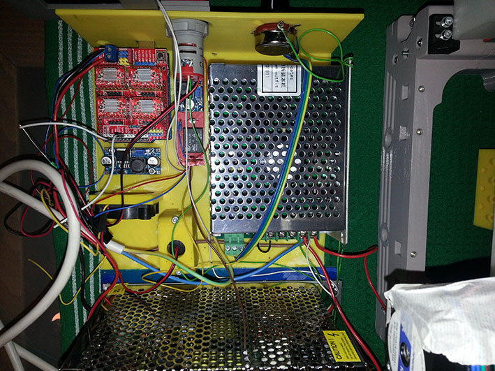

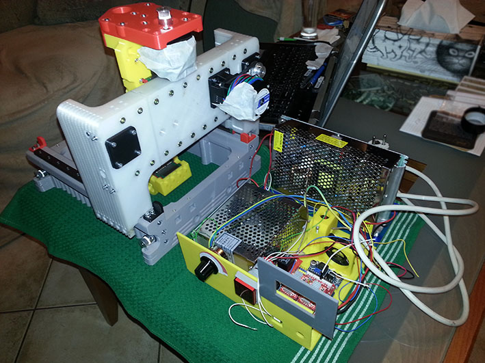

Takhle jsem pokročil, je dodělané zapínání a vypínání vřetene, pomocí relátka.
Edit: zatím styl vrabčí hnízdo

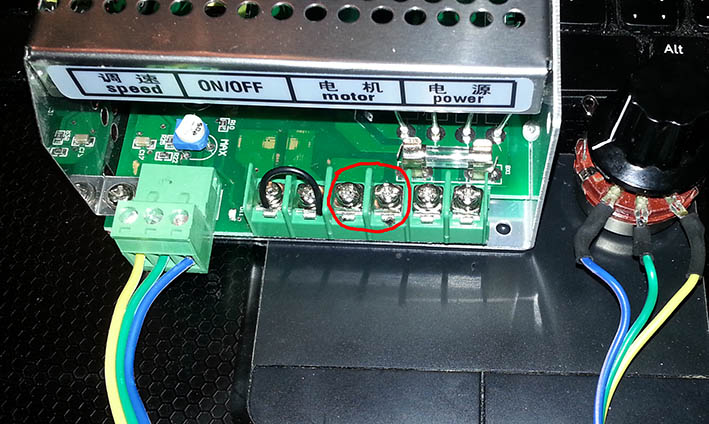

Předpokládal jsem, že vřeteno je napájeno 110 volty DC. Po zapojení měřáku (votmetr) na svorky pro motor to v měřáku prsklo a umřel. Přičemž jsem ho předem odzkoušel na zdroji a bezvadně ukazoval.
Na svorkách pro motor jsem naměřil při zapojeném vřetenu a potenciometru na max:
měřák na DC 102 V
měřák na AC 122 V
Pokud měkdo ví proč umřel může odpovědět?
Naposledy upravil(a) reta dne 20. 1. 2020, 11:03, celkem upraveno 1 x.

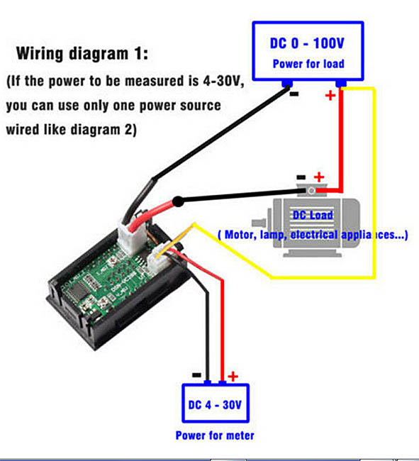

no a jak jsi to zapojil ? ten měřák ná max napájení nějakých 24v z čeho jsi jej napájel ?

Asi tak, ak chces merat viac ako 30v musi mat vlastne napajanie, do 30v staci spolocne napajanie. Schematko na zapojenie sisi nepozrel?

Neprve jsem spojil červený a žlutý drát na měřáčku. Potom jsem spojené žlutý a čevený připojil přímo na jednu svorku zdroje a černý na druhou svorku zdroje(červeně označeno na foto). Byl jsem přesvědčen že těch 102 V to vydrží. Z toho popisu pro měřáček nejsem moc chytrý.

ten měřák musíš napájet nejlíp 12v to jest černý rudý , spojíš zem a žlutý připojíš na + co jde do vřetena ten měří napětí .

Přesně jak píše packa, napájení měřáku musí být z jiného zdroje, když je měřené napětí větší než povolené napájecí.
Citace:
Working voltage: DC 4 - 30V(The maximum input voltage can not exceed 30V. Otherwise the meter will be burned)

Díky za nakopnutí. Moje chyba. Zkusím příště zapojit takto:

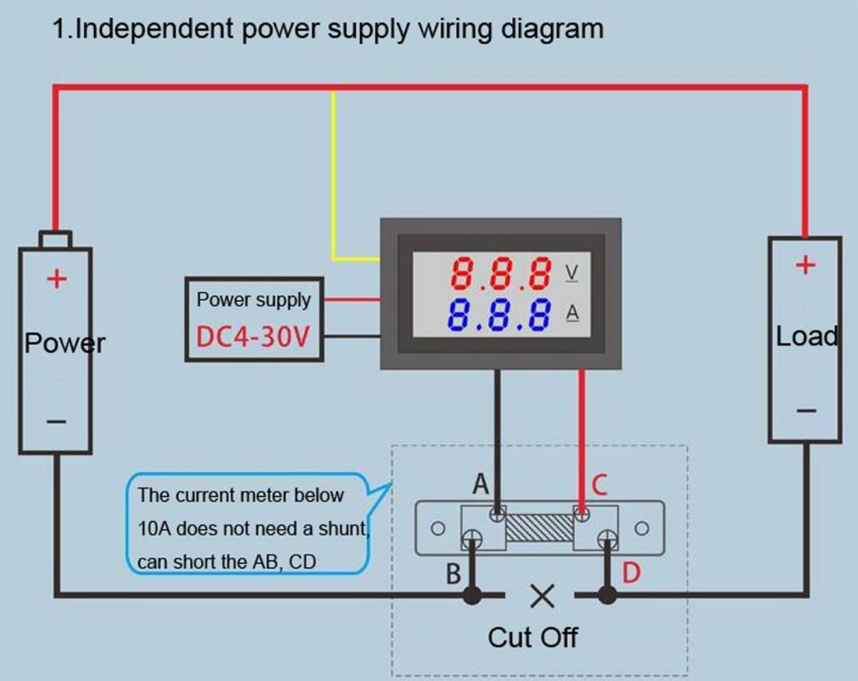

Tady to mas zapojene i s tim bocnikem ktery ti bude snad merit nejaky proud.
