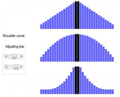

Pár razítek jsem udělal, víc jak 100 jich ale nebylo. Základem je razítková guma, která relativně málo kouří, spíš práší. Čím je slabší trubka, tím lépe (třeba 40W a pouze na 30%). Důležité je mechanicky precizně seřízená mašina a několik slabších cyklů po sobě. Samozřejmě písmenka pod 1,5mm už jsou špatná. Pokud je k dispozici kovová trubka, je to o řád lepší a lze razítka vyrábět i komerčně. Zklamání byl fiber laser, ten si ani neškrtnul. :-( Polovodičák si počkám na Mexe

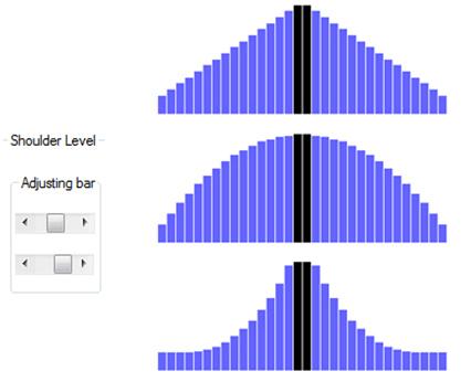

Výroba razítek na kvalitním laseru s ovladačem, který má režim pro výrobu razítek, není vůbec žádná kosmická technologie :-) . Není umění udělat vysoké rovné znaky, ale ty se při používání ohýbají a praskají a razítko nemá dlouhou životnost, je dobré nahoře mít rovnou plochu, která tiskne - ideálně bez zásahu laseru a od tiskové plošky udělat rameno - postupně ubírat materiál až do základny, tak aby byl blok znaku podepřený a neujížděl při zatlačení do strany . na razítka používám GCC C180-II 30W a bezzápachovou gumu a razítek jsem udělal pár set, nebo možná tisíc, včetně vícebarevných otisků - zaškolení trvá cca 20 minut - laser stál sice cca +- 220 000 ale pět let jsem na něj kromě občasného čištění čočky a pojezdů nesáhnul.
