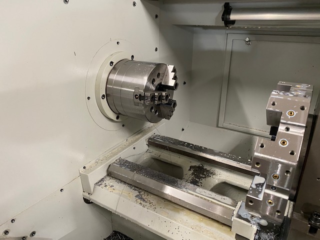

Pánove chci se zeptat na cnc soustruh
má cenu kupovat
https://stroje.bazos.cz/inzerat/1114201 ... 20-cnc.php ??
Nebo spis si priplatit za
https://stroje.bazos.cz/inzerat/1110432 ... 0-twin.php ??
Jaky mate na to názor?
má cenu kupovat

Neco takoveho.
Prave me zajima jestli vyvrtam ty diry abych to nemusel davat na centrum ?? Bude prave stacit ten prvni soustruh?

Tak s tou cenou je to jako hádání z křišťálové koule. Nevím, jak dotyčný rozumí strojům, ale dle popisu parametrů neví kde je sever. Ke stroji je taky nějaké příslušenství, což jistě přidává na ceně. Já kdybych chtěl jít do Gildemeistra, tak bych si vzal na obhlídku někoho z chlapů, co dělali generálky těchto mašin v Bohuslavicích. Tak bych měl hned reference o stavu a případných nákladech na repasi, či GO.
