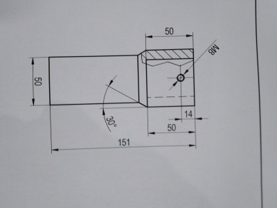

Pánove chci se zeptat na cnc soustruh
má cenu kupovat
https://stroje.bazos.cz/inzerat/1114201 ... 20-cnc.php ??
Nebo spis si priplatit za
https://stroje.bazos.cz/inzerat/1110432 ... 0-twin.php ??
Jaky mate na to názor?

To záleží od toho akú máš na to prácu.

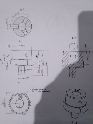

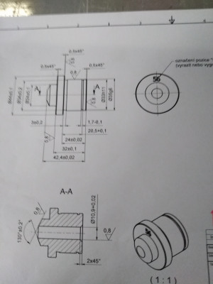

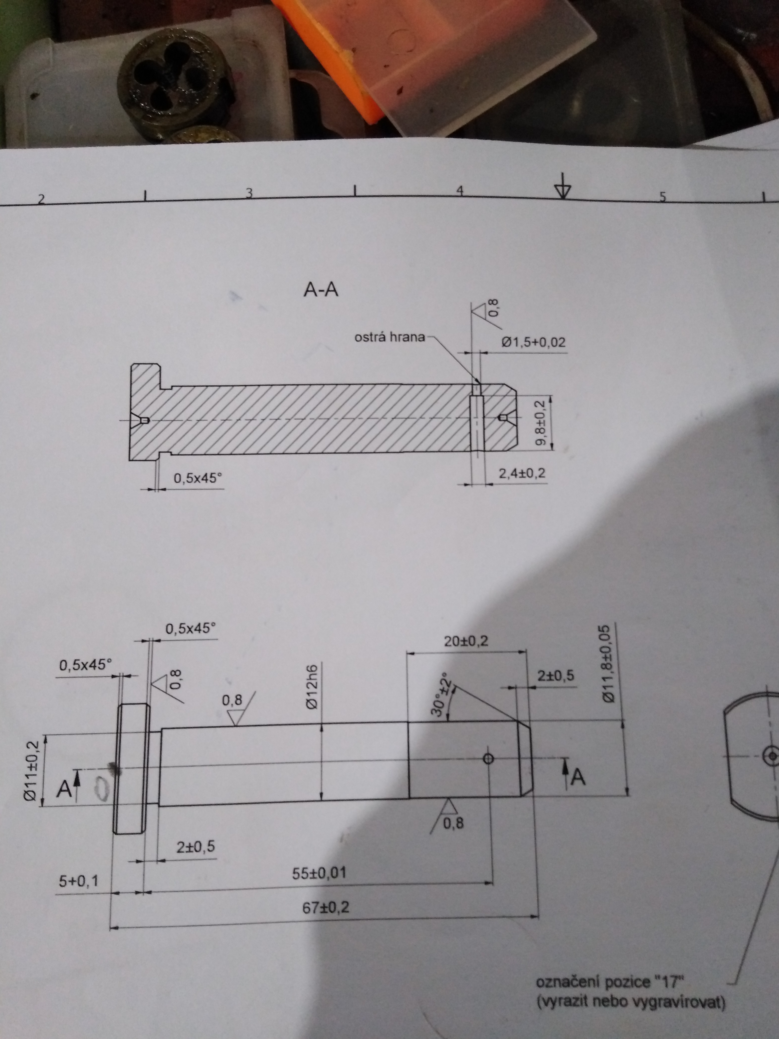

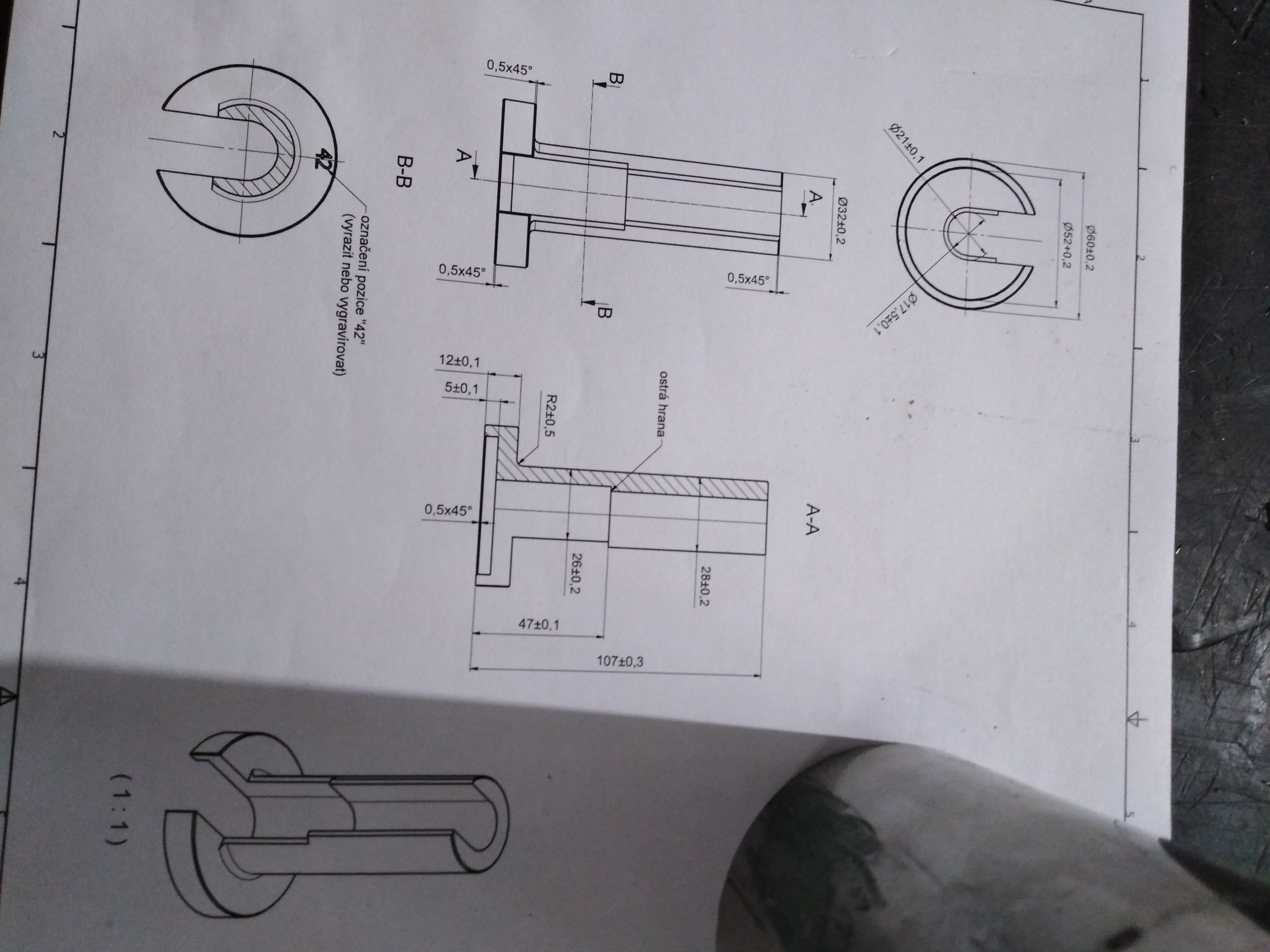

Neco takoveho.
Prave me zajima jestli vyvrtam ty diry abych to nemusel davat na centrum ?? Bude prave stacit ten prvni soustruh?

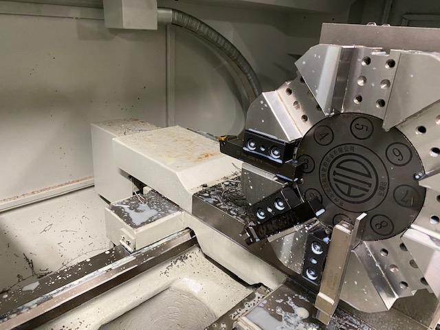

15. 1. 2020, 7:19

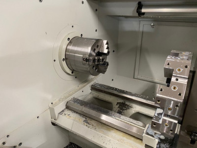

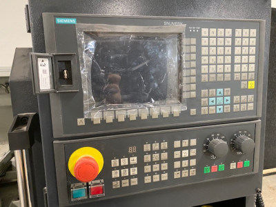

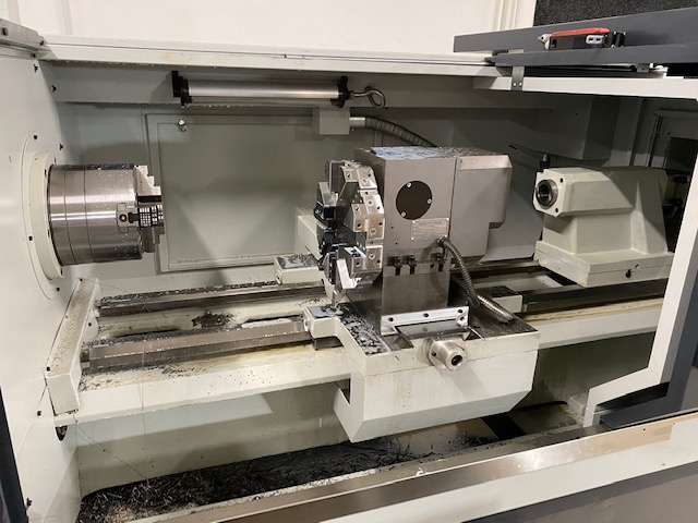

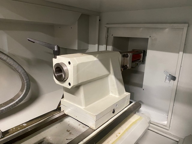

Panové co tohle je za značka?? Mate stim nekdo zkusenost?
https://stroje.bazos.cz/inzerat/1133225 ... 0x1000.php
https://www.gladiatools.cz
LukasGunther
Příspěvky: 605
15. 1. 2020, 7:20
Jeste realne fotky co jsem si vyzadal.
milan584
Příspěvky: 2126
Bydliště: na jihu
15. 1. 2020, 7:28
LukasGunther píše: 15. 1. 2020, 7:19 Panové co tohle je za značka?? Mate stim nekdo zkusenost?
Polski jakoby Producent maszyn vyrobenych v czinach do obróbki drewna i metalu.
https://www.cormak.pl/pl/
Po zkušenosti :shock: třeba s produkty Darmet (taky čína skrz polsko) - každý svého štěstí strůjcem.
Milan199
Příspěvky: 3671
15. 1. 2020, 7:51
milan584 píše: 15. 1. 2020, 7:28
Naprostý souhlas ! Navíc je to konvenční stroj znásilněný na CNC. CNC stroj má jiné výchozí zadání a celá koncepce je od počátku jiná.

15. 1. 2020, 8:57
loze jako konvencni masina viz masturn
ma to sve vyhody i nevyhody
na maloseriovky a obcasne soustruzeni nebo do zacatku bude dobrej

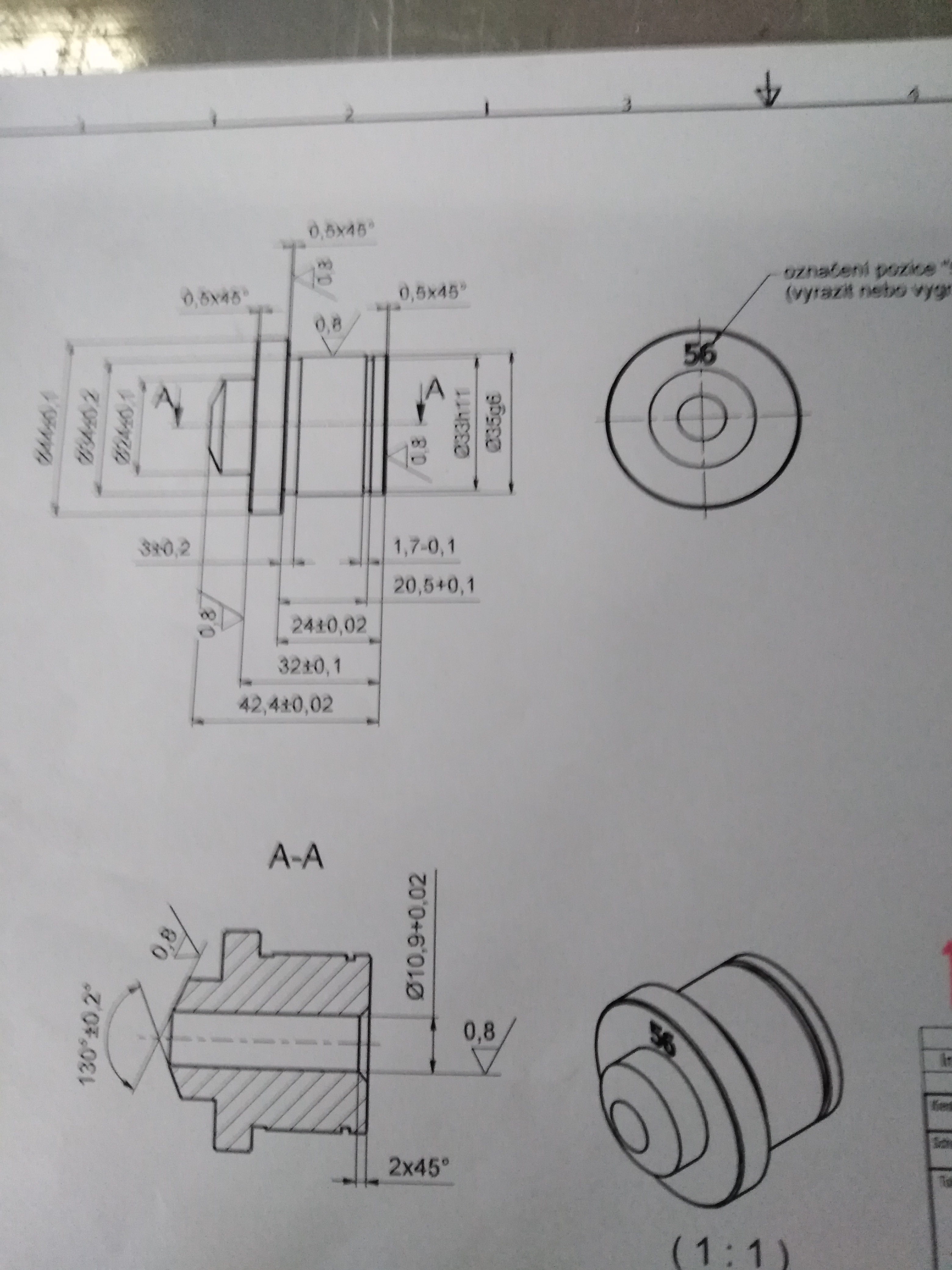

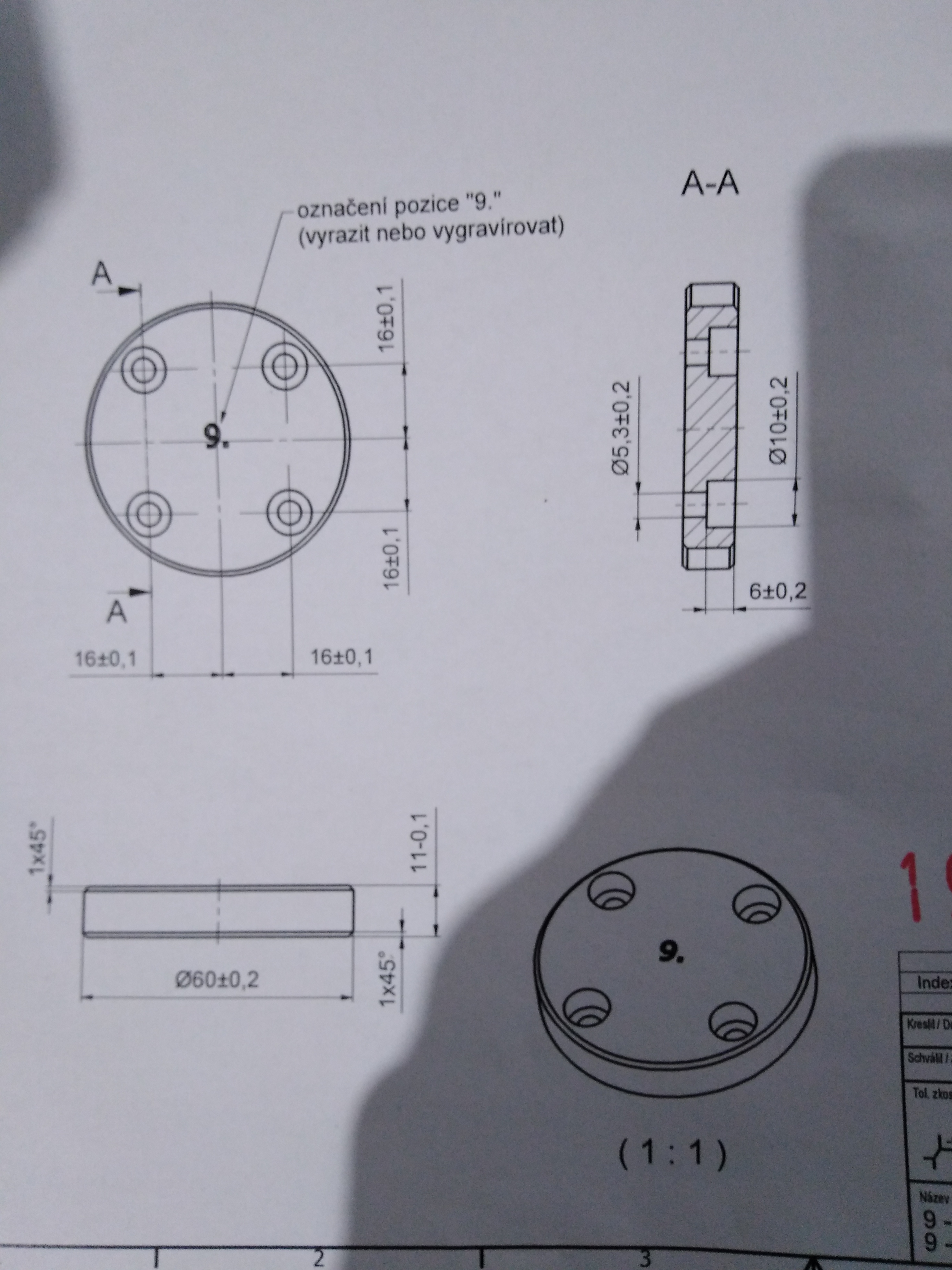

LukasGunther
Příspěvky: 605
15. 1. 2020, 9:07
Prave delal jsem jednou na MAS Masturn 32 a tohle je snad uplne stejny.
Budeme delat na nej jen kusovku viz vykresy navrchu.
Jeste to proberu s sefem.. Nas zaujala jen cena za novy stroj.
