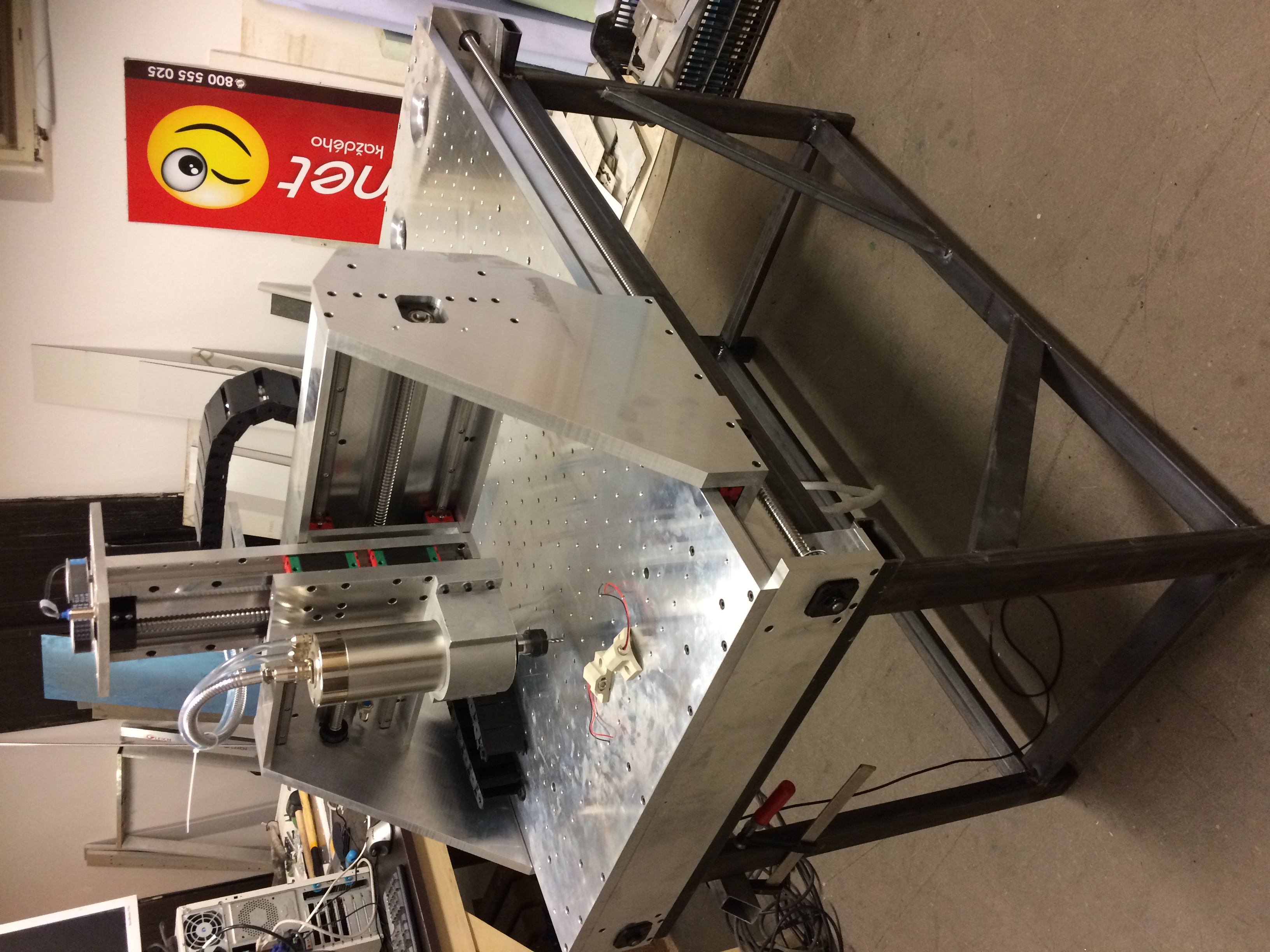

Já jsem zatím spokojenej, nečekám nijak extra výsledky, ale zatím mě jen mile překvapuje. Jediný na co si u konstrukce stěžuju jsou dementní přístupy k některým částem, způsobeno v drtivé většině onou nutností všechno schovat abychom se vešli do rozměrů. Ale co jsem si nakreslil, to mám :D
O víkendu dostala podstolek, už to začíná vypadat skoro jako funkční stroj a ne odložený cosi :lol:
ps.: než začnete komentovat hubenost stolku - kostrukce není nijak závislá na tuhosti či svařenosti stolu. Mohla by stejně tak dobře ležet na kuchyňském stole. Při zvednutí jednoho rohu pracovní desky frézky (a tudíž teoretickém zkroucení celé frézky) hodinky zaznamenaly změnu nanejvýše o 0,02mm. Jo, jak říkám, zatím mě mile překvapuje.

Kolik asi váží ten tvůj stroj ? Vypadá celkem robustní

Na váhu jsem jí nepokládal, ale ruce potvrzují Inventorem hlášených 132kg bez toho stolu :|
Jo, na hobby strojek to asi je přijatelně masivní :) Ale věř mi, je to třeba. Vím o čem mluvím, začínal jsem se strojkem z jeklů... :roll:
Ale abych napravil chyby minulosti, stavim ještě jednu, a tam jsem zatím na 2t :lol:
Každopádně k téhle teď přibejvaj nadstavby, které ani nebyly plánovány, ale tak nějak bych rád aby to bylo "neochcaný", jak se tak u strojků, které už jsou schopny hýbat, stává, že?... :lol:

Tak první měření překvapilo více než příjemně.
Řezalo se několik koleček s lemem a čtverečkem uvnitř do 20mm bukové spárovky, nástroj laciná čínská 6mm tříbřitka za 70,-Kč určená na hliník, už trochu jetá hliníkem, navíc s ulomeným jedním zubem, nechávám si takový na dřevo, to ještě zvládaj s přehledem :) Řezáno při 10000ot, úběr 0,1/zub (posuv 3000mm/m), jeden finish průjezd 0,1mm, vše sousledně.
Kruh o velikosti 60mm má průměr 59,98 - měřeno trochu lepší elektronickou šuplerou cca 10min po řezání, hodnota kolísala mezi 59,97-59,99 (podle toho jak jsem přitlačil). Po celém obvodě, takže kruhovost bude zřejmě dobrá. Hodnoty stejné u všech koleček. Hrana dřeva je krásně hladká, ale ne vydřená, po celém obvodě (po letech i přes leta). Jak kdybych to přebrousil 2000 smirglem. Fréza se ani moc nezahřála, řez samotný víceméně studený (rychlý posuv).
Čtvereček uvnitř je rovněž větší o cca 0,02mm. Buď je to odchylka šuplery, nebo je čínská fréza za 70,- o nějakou setinu větší :lol:
Každopádně na dřevo vcelku slušný hodnoty, kdo by to čekal. Je jasný že druhej den se to změní, je to dřevo...
Suma sumárum, jsem naštvanej, řeže to čistěji než moje frézka... :roll:
Jsem moc zvědavej na hliník. Ještě tam není přimazávání, tak to ještě chvilku potrvá.
