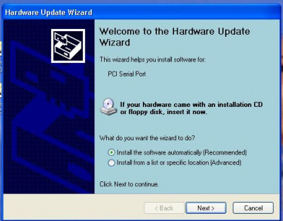

14. 12. 2019, 7:13
Ty nepoznas toto dialogove okne??.. kde je zaskrtnute "Install the software automatically"....
14. 12. 2019, 7:24
Ale to jistě.
Jenže něco jiného vědět kam kliknout, a něco jiného vědět co to fyzicky udělá. Odkud a jaká data se budou stahovat.
Jinak předpokládám, že ten obrázek jsi sem dal jenom jako ilustrační. Drivery pro CH340 jistě nejsou "PCI serial port".
andy555
Příspěvky: 79
Registrován: 11. 7. 2007, 10:15
14. 12. 2019, 7:31
Ale tak sa to na XP-cku robi.... bud zasktnes "automatikaly" alebo "locaation".....ked je zaskrtnute automaticaly , tak hlada driver niekde po nete a to je ten spatny v mojom pripade, a ked zaskrtnem "location" , tak urcim v ktorom adresare ho ma hladat, no a tam mu zadam cestu k Arduino IDE a vtedy nainstaluje ten spravny, teda pre mna ten spravny...Tak to skratka funguje uz roky-rokuce na XP-cku...
andy555
Příspěvky: 79
14. 12. 2019, 7:34
To ze je tam PCI port, to je iba nahoda, malo tam byt napr...Cominicatioins port (COM1) napriklad...
14. 12. 2019, 8:01
andy555 píše: ↑14. 12. 2019, 7:31 Ale tak sa to na XP-cku robi.... bud zasktnes "automatikaly" alebo "locaation".....ked je zaskrtnute automaticaly , tak hlada driver niekde po nete a to je ten spatny v mojom pripade, a ked zaskrtnem "location" , tak urcim v ktorom adresare ho ma hladat, no a tam mu zadam cestu k Arduino IDE a vtedy nainstaluje ten spravny, teda pre mna ten spravny...Tak to skratka funguje uz roky-rokuce na XP-cku...
No - myslím, že ne tak zcela. To je právě to zaškrtávání klikátek, u kterých pak nevím, co dělají.
Myslím, že se WXP napřed snaží najít driver u sebe v počítači. Je to celkem logické, pokud už tak stejný chip mám, tak nebudu stahovat pokaždé znovu driver z internetu. Zvlášť u WXP, které pocházejí z doby, kdy penetrace internetem ještě nebyla tak široká jako je dneska.
Jenže problém nastane, když tam ten původní driver mám nějaký špatný. Mimochodem proto jsem původně psal "odinstalovat driver včetně smazání souborů".
andy555
Příspěvky: 79
14. 12. 2019, 8:05
No skratka je to tak...musis mi verit...asi nemas skusenosti s WXP... ja ho pouzivam od narodenia... teda od narodenia WXP....
andy555
Příspěvky: 79
14. 12. 2019, 8:10
No nech uz to je akokolvek.... takto mi to funguje....ten co mi automaaticky vyhlada mi nefubguje, a ten co mu zadam cestu kde ma hladat, tak ten funguje...
14. 12. 2019, 8:49
andy555 píše: ↑14. 12. 2019, 8:05 No skratka je to tak...
A co "je tak"?
Ty konkrétně víš, co se tam děje, kde to ty Windows hledají?
Nebo jenom víš, že "je třeba kliknout na to kolečko"? To ví i moje žena, ale vůbec netuší, co se poté stane.

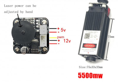

24. 1. 2020, 12:08
Dobry den pani kolegovia...
Zakupil som laser 5.5W vid foto s regulacnym koleckom vykonu. No teraz mam velky problem pri nastavovani sedej stupnice (pri gravirovani foto) na MDF material...musim urobit 10 pokusov aby bol 11. pokus v prijatelnej kvalite. Problem spociva prave pri nastaveni vykonu ovladacim koleckom. Ked dam laser na plny vykon tak mi vsetko hori... musim teda vzdy nastavit spravny vykon (maly vykon cca 10-20%... No regulovat vykon metodou pokus-omyl mi nepripada stastne riesenie.. ide ma z toho porazit...Moje gravirovacie marametre su v GRBL Laser: rychost 1000, S0-255. vyska focusu od materialu je cca 60mm ..Zaujimalo by ma ako by som graviroval, keby som mal laserovu hlavu 5.5W bez regulacneho kolecka?? Vie niekto prosim poradit ako by sa to dalo zjednodusit?? alebo kde robim chybu??Obrázek
Příspěvky: 7198
24. 1. 2020, 12:23
běžně se ten laser řídí pwm signálem z grbl .
andy555
Příspěvky: 79
24. 1. 2020, 12:35
No ved to tak robim.... a funguje to, aj sa vykon meni od S0 do S255....
Příspěvky: 7198
24. 1. 2020, 12:43
tak včem je problém ? to pwm musí pokrýt stejný rozsah jako to kolečko .
andy555
Příspěvky: 79
24. 1. 2020, 12:50
No a prave to je ten problem ze nepokryje......vystu z CNC Shieldu ma zapojeny na zakruzkovany vstup na obrazku...
prcek
Příspěvky: 692
24. 1. 2020, 1:08
Predesilam, ze nemam zkusenost, ale vystup PWM bych cekal pripojeny na PWM - zluta znacka v obrazku, Pak bych cekal, ze koleckem nastavim "naplno" a o zbytek se stara PWM.
