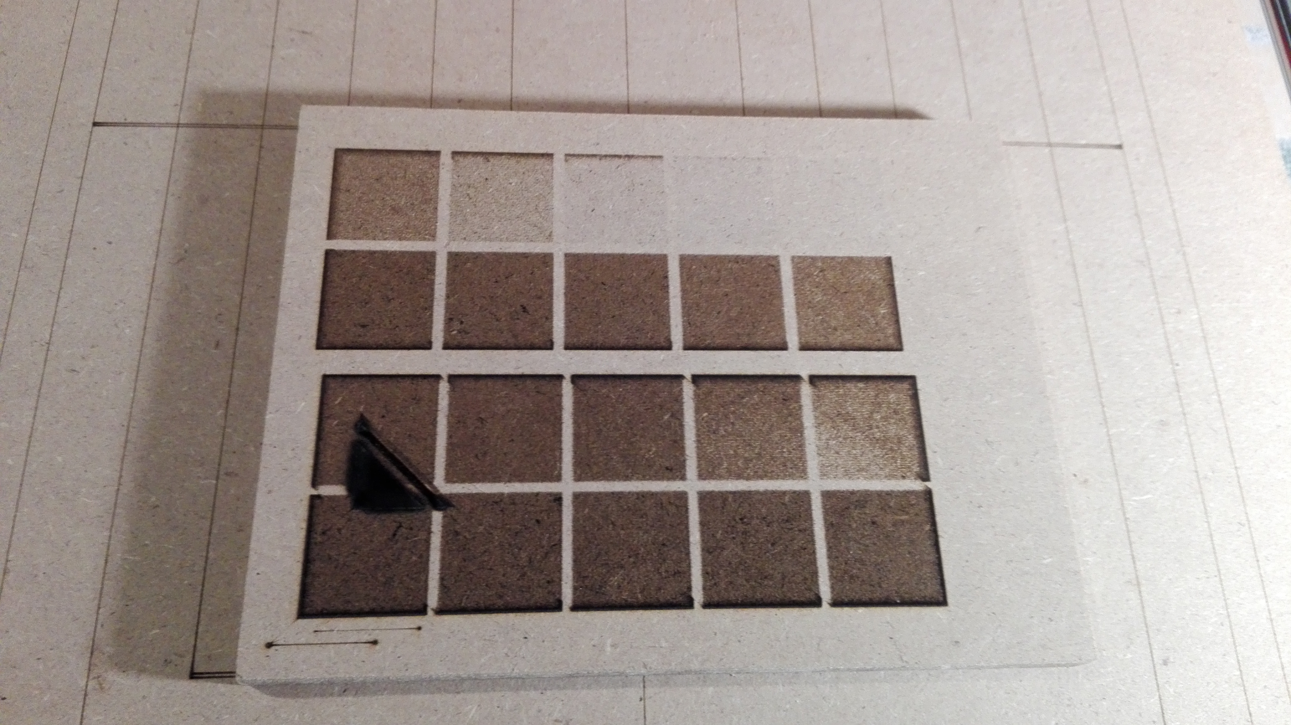

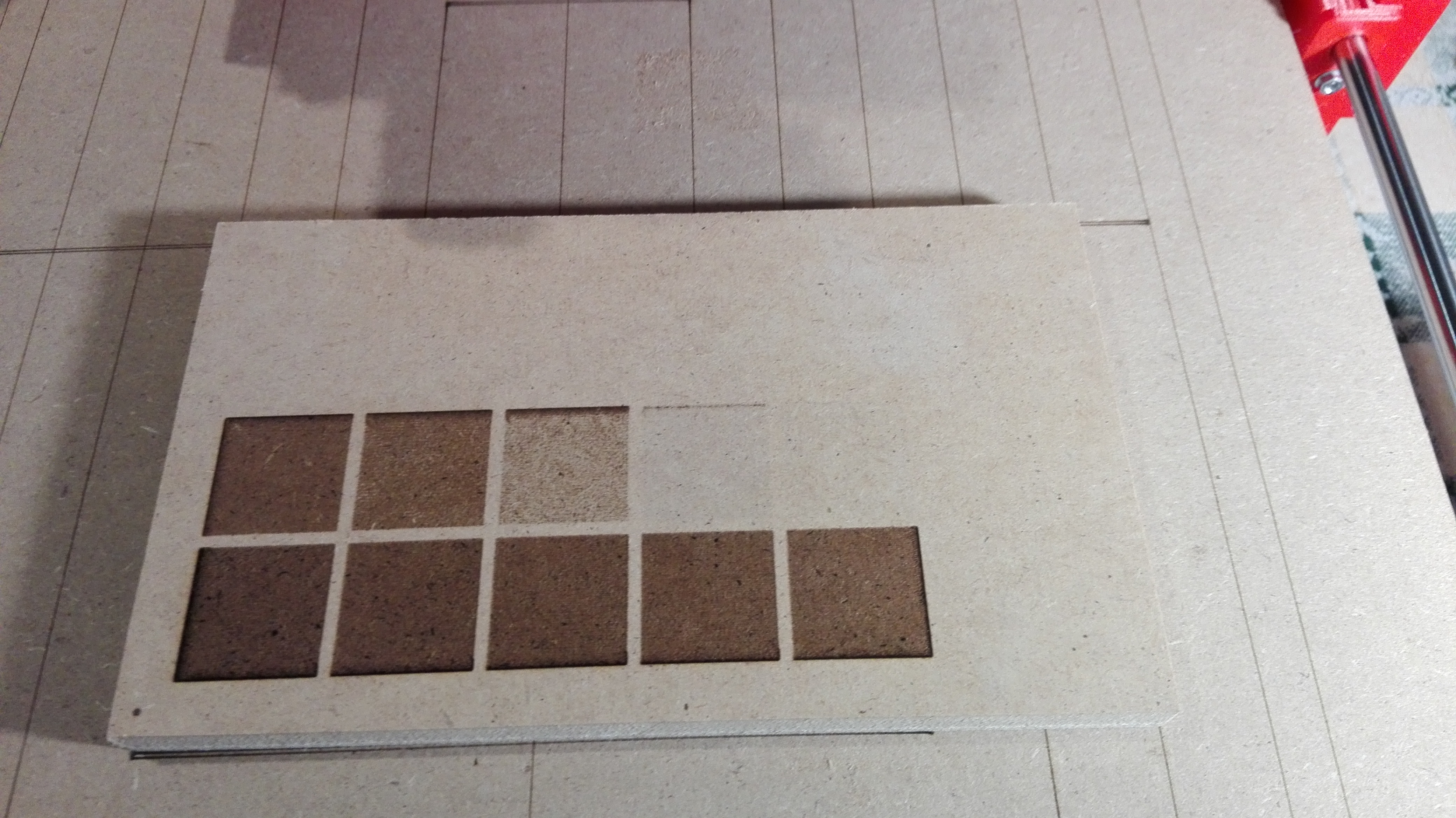

Tu je ukazka otienov sedej...spodna stupnica po 10% je tmava, a ta ista horna zase bleda.... (tu tmavu skvrnu si nevsimajte, to bola tiez skuska na 100% vykonu, skoro mi doska zhorela) a nie z nie sa koleckom trafit do nejakeho normalu...

Presne tak, uz teraz si to tiez myslim, ze ked je to kolecky vypnute vypinacom, tak to pracuje asi dajme tome v "Automatika" a ked je zapnute tak sa manualne nastavuje vykon laseru... No metie ma to ze ja som doposial tlacil vzdy so zapnutym koleckom a nastavenim asi na cca 20-30% a tak som vytlacil spustu fotografii a obrazkou a fungovalo to...tak ze aj pri zapnutom kolcku sa riadi vykon s TTL/PWM..to funguje, a vtedy sa S255 rovna max vystupu nastavenym koleckom...
No idem skusit este tu skalu sedej vytlacit s vypnutym kolecko, cize na "Automatiku"...dam vediet ako to dopadlo...

No tu je vysledok paleny na tzv. Automatike... no s vysdkom som ja teda moc spokjny neni...
zlava dole cierna 100% vpravo hore biela 10%... posilam obrazky aj stupnice sedej aj vytlacok... co vy na to?? mam byt spokojny ci nie??

no řízení evidentně funguje správně ,
co se ti na tom nelíbí ? jako že ta černá není černá ? skus to projet poloviční rychlostí .

Presne, to treba skusit, si tiez myslim, ako by to chcelo vykon lasera o nieco posunut smerom hore, lebo na ciernej chyba a aj na bielej chyba..si mysim.. to sa da prave v tom manualnom rezime, ale zaujima ma ze preco v manualnom rezime (vykon na max.) mi pri S255 doslova pali dosku a pri tom automatickom rezime mi S255 nerobi ciernu...
