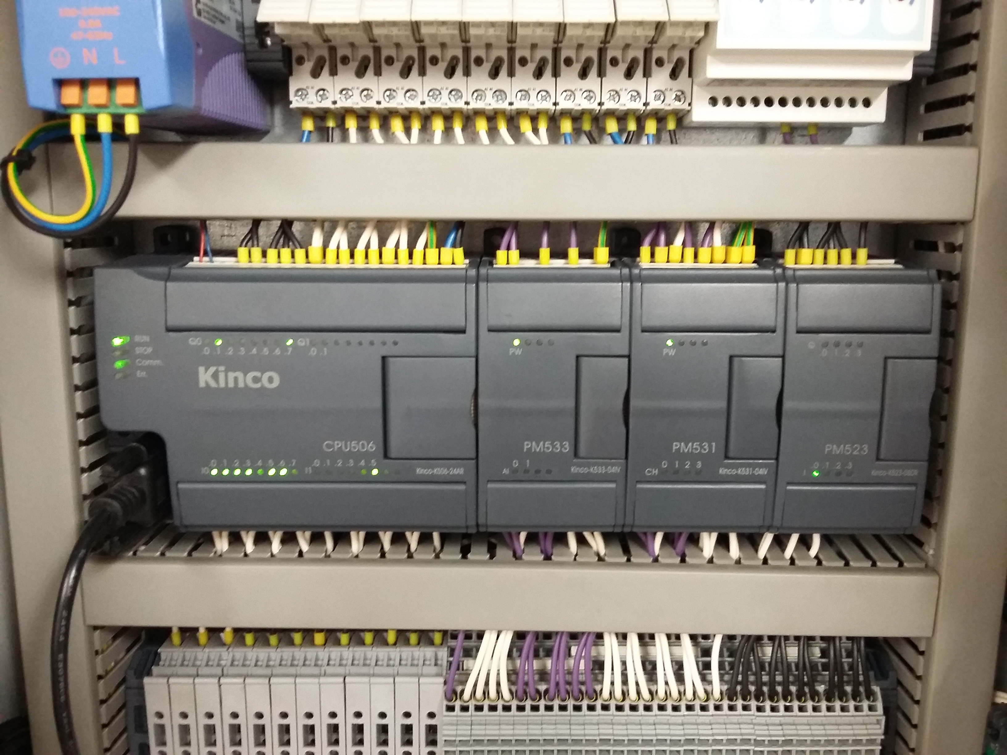

Já osobně pro tyhle domácí aplikace používám PLC KINCO od firmy Technoline Chomutov a v kombinaci s HMI panelem Weintek s ethernet máš téměř neomezené možnosti jakékoliv automatizace v rámci domu.
