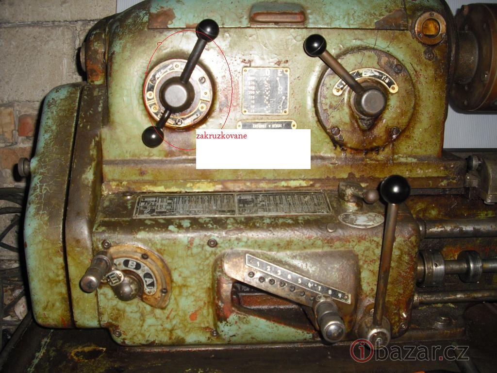

mozem niekoho poprosit o foto stitku ??? nemam tam nic a neviem co je to .dakujem Zdeno

Bohužel obrázek není moc ostrý. Horní páka mění směr posuvu, Při pravých otáčkách vřetena při páce napravo posuv ke vřetenu nebo do středu, při páce nalevo opačně, při páce uprostřed je posuv vypnutý. Dolní páka mění náhon vodícího šroubu a tyče od vřetena nebo od předlohy. Když je vlevo je posuv podle tabulek, když je vpravo je při zařazené redukci na nižší řadu otáček 8xvětší.
