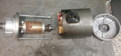

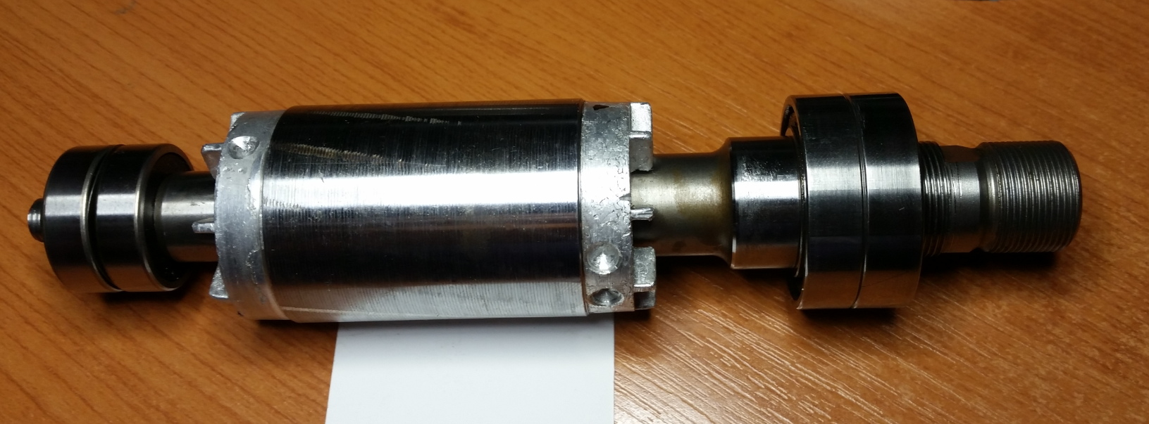

Zde narážíme na první slabinu A0 a to je vyvážení ! Motory nejsou vůbec vyvážené. Vibrace se liší dle kusu, otáček a uchycení. Doporučuji vždy dynamicky vyvážit, (pod 0,5g) stojí to asi 600. Diskuse by mohla být i o házivosti kužele ER 16, ale většinou je do 0,02 a pokud chcete použít kleštiny ze "žlutých krabiček", tak nemá cenu se s tím trápit.
Pokud budete A0 rozebírat tak bacha. U Atasů mají levného dodavatele lepidla a tak je zalepené úplně všechno. Dbejte na ohřátí horkovzdušnou pistolí jinak něco zmršíte. Naopak při montáži bacha na lepidlo ! Jakmile se dostane kousíček do ložiska je po něm !!

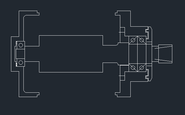

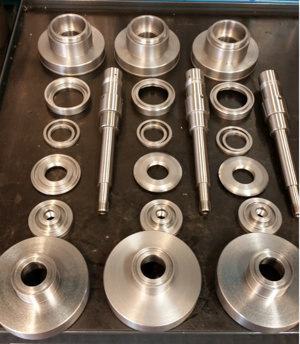

A1 ( náhrada předního víka a ložiska dvojicí vřetenových ložisek) Tyhle úpravy už jsou trochu náročné a taky lezou do peněz. Dvojice ložisek FAG B71904 stojí cca 4500. Mimo to je třeba upravit hřídel : závit M20*1 a úprava průměru za ložisky, aby bylo možné je stáhnout. No a vyvážit !!!
Je tedy třeba vyrobit tyto tři díly : Upínka ložisek, přední víko, labyrint. Zadní víko a ložisko jsem ponechal beze změn. Takto upravený motor již vykazoval dobrou životnost (cca rok provozu) a tuhost i v axiálním směru. Protože hliník je při obrábění intenzivně chlazen vylezl další problém - do motoru se dostala voda. Motor by v horizontální poloze a slabé místo byl konektor (konkrétně vývodka) a vývod hřídele okolo zadního ložiska.

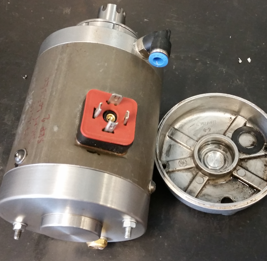

A2 ( přetlakování motoru a odstranění vrtulky)
O funkčnosti vrtulky jsem měl pochyby vždycky ale když na motor cáká voda a lepí se Al špony pozbývá smyslu úplně. Navíc vrtulky se po nějakém čase stejně uvolnily a postupně jsme je vyhodili včetně toho krytu. Motory kupodivu přestály vlhkost uvnitř jenom s estetickými nedostatky. Žádný neshořel ! Proto jsem do předního víka navrtal závit G1/8 a našrouboval tam fitinku Festo. Do zadního víka jsem udělal záslepku a uřízl kus hřídele co na ní byla vrtulka. Do nálitku jsem umístil výfuk. Do motoru je přiváděn tlakový vzduch v množství malém (stačil by kompresor z ledničky). Tím se motor i pozoruhodně dobře chladí takže bylo možné zvýšit výkon. S tím tlakováním pozor - je nutné tam dát redukční ventil a pojistný ventil !!!!! Asi po roce chodu (ložiska již překročila 2,5x životnost udávanou výrobcem) se začala zvyšovat hlučnost až na nepříjemnou hranici. Přikročil jsem k výměně ložisek. Přední sestava kosoúhlých však byla v pořádku stačilo je domazat. Zato zadní ložisko bylo na cucky. Vyměnil jsem ho, přední domazal a znovu to zaběhl. Problém se však po týdnu chodu opakoval. Po rozebrání jsem zjistil, že zadní ložisko "vymlelo" přírubu a protože to podržel O kroužek, který ložisko "tlumí" nějak mi to při montáži uniklo. Zadní víko bylo na vyhození. Udělal jsem proto nové //ocelové// a to ve dvou variantách. Jednoložiskové, pro motory co již "přišly" o část hřídele kde byla vrtulka. A dvouložiskové pro motory s "celou" hřídelí.

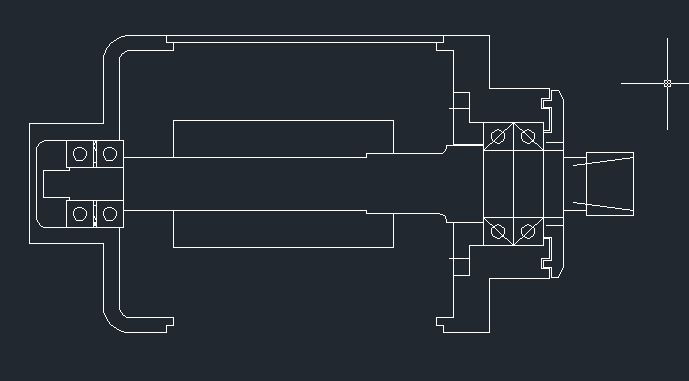

A3 (nové zadní víko pro dvojici ložisek)
Protože se zadní uložení ukázalo jako poddimenzované upravil jsem hřídel (M8*1) a přes mezikroužek stáhl dvojici ložisek 6000 vnitřními kroužky k sobě a vnější kroužky jsou rozpínány vlnovcovou podložkou. Zároveň jsem obě víka motoru opatřil zápichem a těsnicím kroužkem. Jako nejslabší místo se mi nyní zdálo mazání ložisek. Na to ujišťování o "doživotních" náplních jsem viděl už moc suchých ložisek. Takže přisla na svět další verze.

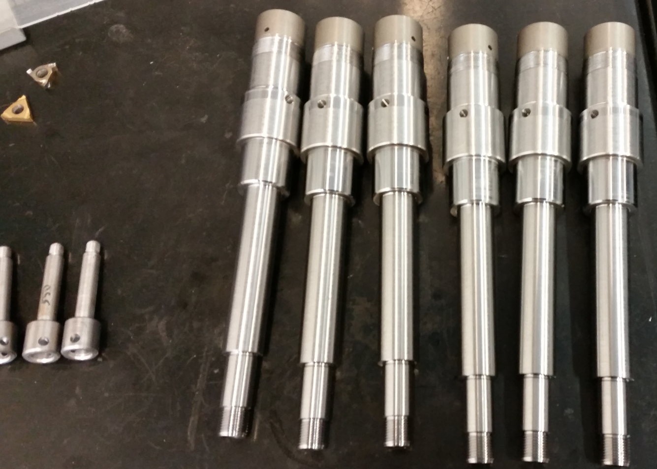

Polotovary hřídelí
Polotovary trnů
Výroba komponentů
Sestava mechaniky pro testování upínačů
Broušení sestavy talířových pružin táhla upínače

Ahoj Packo, rozebral /a upravoval / jsem těch motorů fakt desítky a vyvažovaný nebyl ani jeden !packa píše: ↑18. 12. 2019, 9:16 Ahoj tvé upravy jsou moc pěkné , ale nepravdivě tvrdíš že je vřeteno nevyvážené to není pravda !!!! všechny rotory jsou vyvažovány a to dle normy pro otáčky 30k takže se značnou rezervou pro uváděné jmen otáčky 24k .
A nevím že by měl někdo kdy problém s vybracemi .
Jinak vše ostatníasi sedí .
Čau
Packa
Dospělé motory mají na rotoru čepy, na které se dají "nanýtovat" podložky. Tyhle malé motory můžeš vyvážit odvrtáním rotoru // viz fotky, ale to jsem tam dělal já (respektive pan Brzák z Dětřichova) // nebo tam mít kroužky do kterých přidáváš červíky : tohle je fotka ES915
V tuhle chvíli mám na stole dva Atasy // bez jediné úpravy // 750 a 500. Zatímco ta 750 bruní a jezdí po stole, ta 500 je luxusně vyvážená. Kupoval jsem je v rozmezí asi dvou let, MOŽNÁ to začali vyvažovat. Po naměření impedance ho kuchnu a podívám se. Myslím si, že se ale jenom "povedl".
I u "obyčejných" asynchronních motorů je vyvážení na lepší hodnoty za příplatek. U Atasů jsem se nikdy nesetkal ani s pokusem o vyvážení. Problémy s vibracemi jsem měl tak u 95% Atasů a prostě to neřeším a dám je vyvážit.

Ahoj, asi mluvíme každý o jiných motorech. Pamatuji, že na těch prvních byla žebírka frézovaná všechna - je tedy možné, že některé bylo užší. V dílně mám nyní rozebrané dva motory. Ani na jednom odlitku kotvy není znát jakékoliv obrábění žebírek. Jak vidíš z fotografie, bylo nutné ho docela dost dovážit : Můžeš mi prosím napsat konkrétní hodnotu pro vyvážení z té normy co se na ni odkazuješ ?
Jak jsem psal - na stole mám 500 a 750. Ta 750 tu je asi dva roky, 500 jsem kupoval někdy v létě.
500 je vyvážená excelentně 750 vibruje dost nepříjemně.
Nechávám motory vyvažovat pod 0,5g.
Nechci do nich hrabat, dokud neudělám ta měření impedance a následně chci proměřit charakteristiku krouticího momentu v závislosti na otáčkách a napětí.
Ta 750 ale na vyvážení jít musí. Ofotím ti ta žebírka rotoru a nechám vytisknout protokol před a po vyvážení.

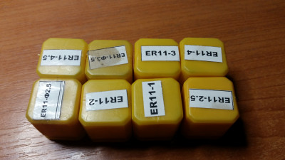

Mam jen jednu okrajovou poznamku. Zminujes ER klestiny prodavane ve zlutych krabickach a naznacujes jejich apriori nepresne provedeni. Musim rict, ze ve zlutych krabickach se vcelku levne prodavaji i perfektni klestiny dle DIN 6499B, napriklad korejsky Bluetec a jejich produktove rady BER-11 , BER-16 , BER-20 atd. Ty maji specifikaci max. 0.005mm obvodove hazeni a ani jedna z cca 20ks ktere mam neni pres. Chce to zkratka dat si zalezet na vyberu dodavatele. Taky mam samozrejme noname klestiny za 20Kc ve zlute krabicce, ktere hazou 5-6 stovek, ale to neznamena ze jsou tak spatne vsechny.

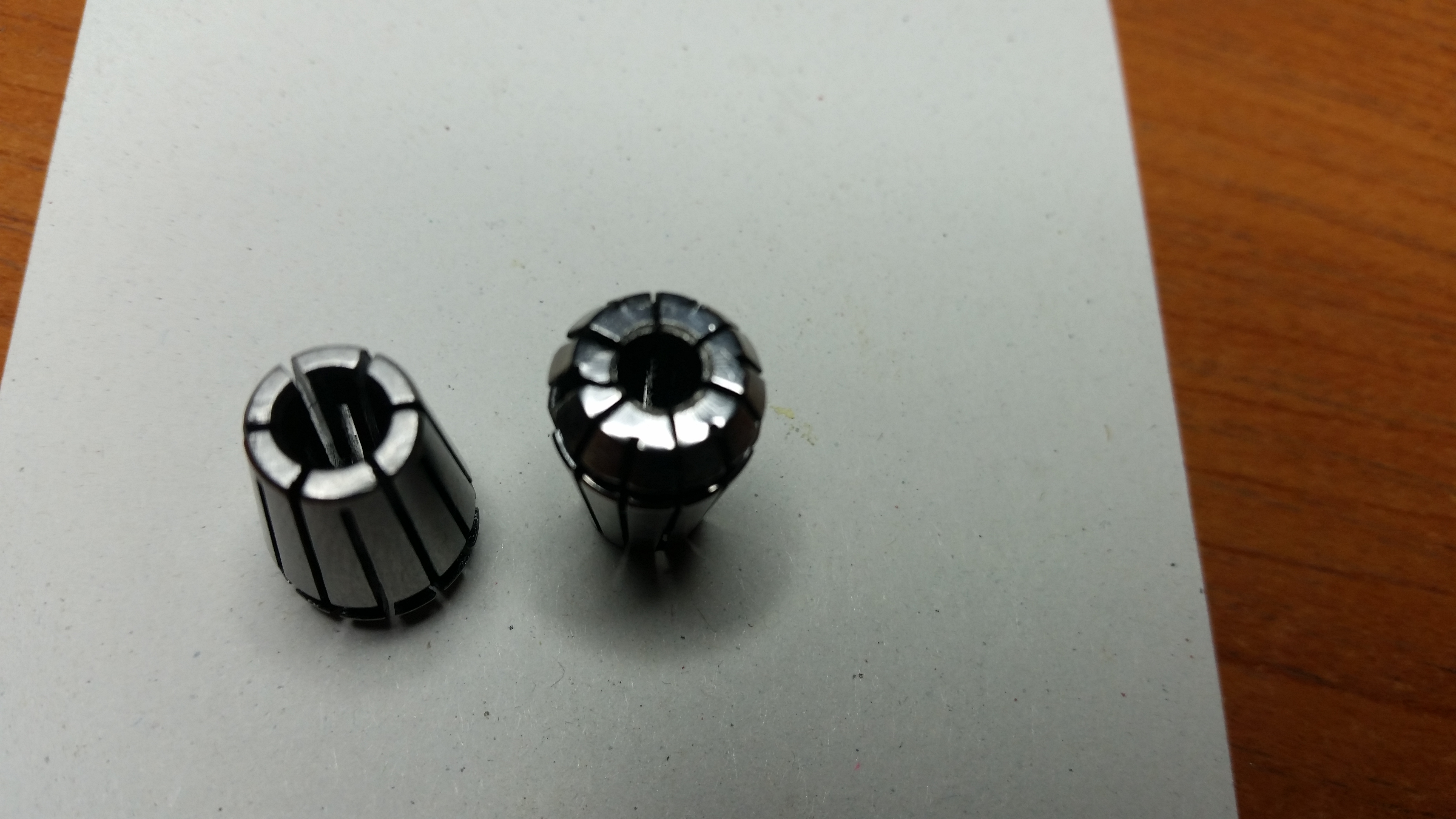

chlapy máte někdo zkušenost s těmahle klaštinama ? mají mít házivost do 0,008 a za ty peníze

Jo specifikoval jsem to pitomě. Kdysi jsem koupil na Aukru dvě sady ER 11. Porůznu se to objevuje pořád. Vypadají takhle a to fakt nebrat : Není na tom žádný výrobce. Takže odkazy na kvalitní kleštiny vítám a děkuji.Dawe píše: ↑22. 12. 2019, 12:17 Milane diky za uzitecne info, jako obvykle.![]()

To vypadá hodně zajímavě a asi to zkusím. Dám vědět.packa píše: ↑22. 12. 2019, 12:36 chlapy máte někdo zkušenost s těmahle klaštinama ? mají mít házivost do 0,008 a za ty peníze

já už si 4 ks objednal tak uvidíme .
joty co máš na fotce tak mám dvě sady co jsem dostal a vybraljsem z toho asi 4ks co se vejdoudo stovky, ale jsou tam i s házivostí 2 desítly .

Ještě ke kleštinám ze "žlutých krabiček".
Repasoval /ložiska/ jsem vřetýnko s ER11. Kuželová dutina už byla trochu horší tak jsem ji přebrousil. No a využil jsem to ke kontrole těch "žlutých" kleštin. Jak psal výše Packa. Házivost od 0,01 /výjimečně/ po 0,38 !!! Atrapy na snímku jsem ani neměřil.
Ze dvou sad jsem vybral 7 ks jako použitelné.
Kleštiny na které tu dával Packa odkaz ještě nedorazily. Jsem na ně zvědavý.
