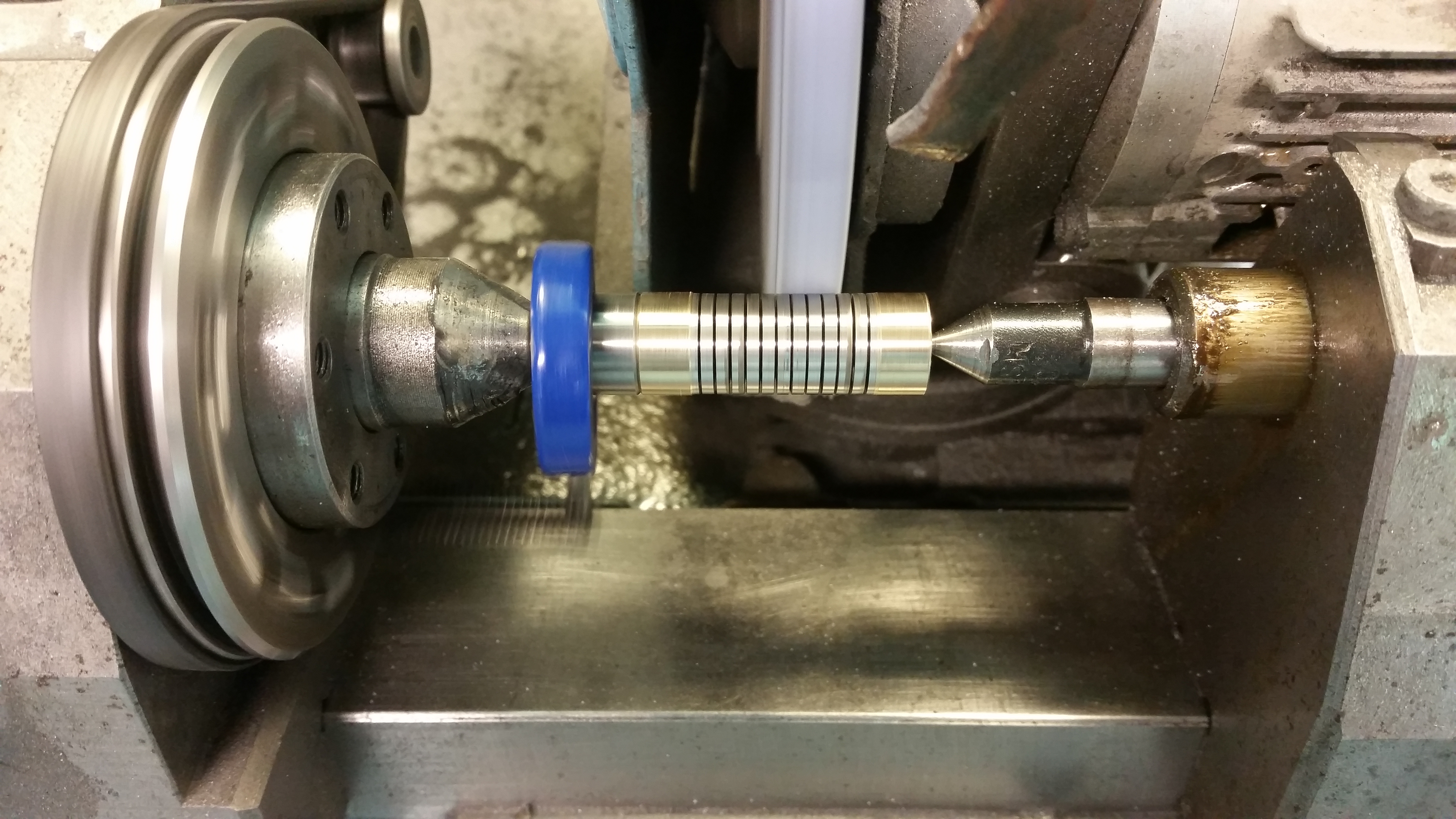

Broušení sestavy talířových pružin táhla upínače

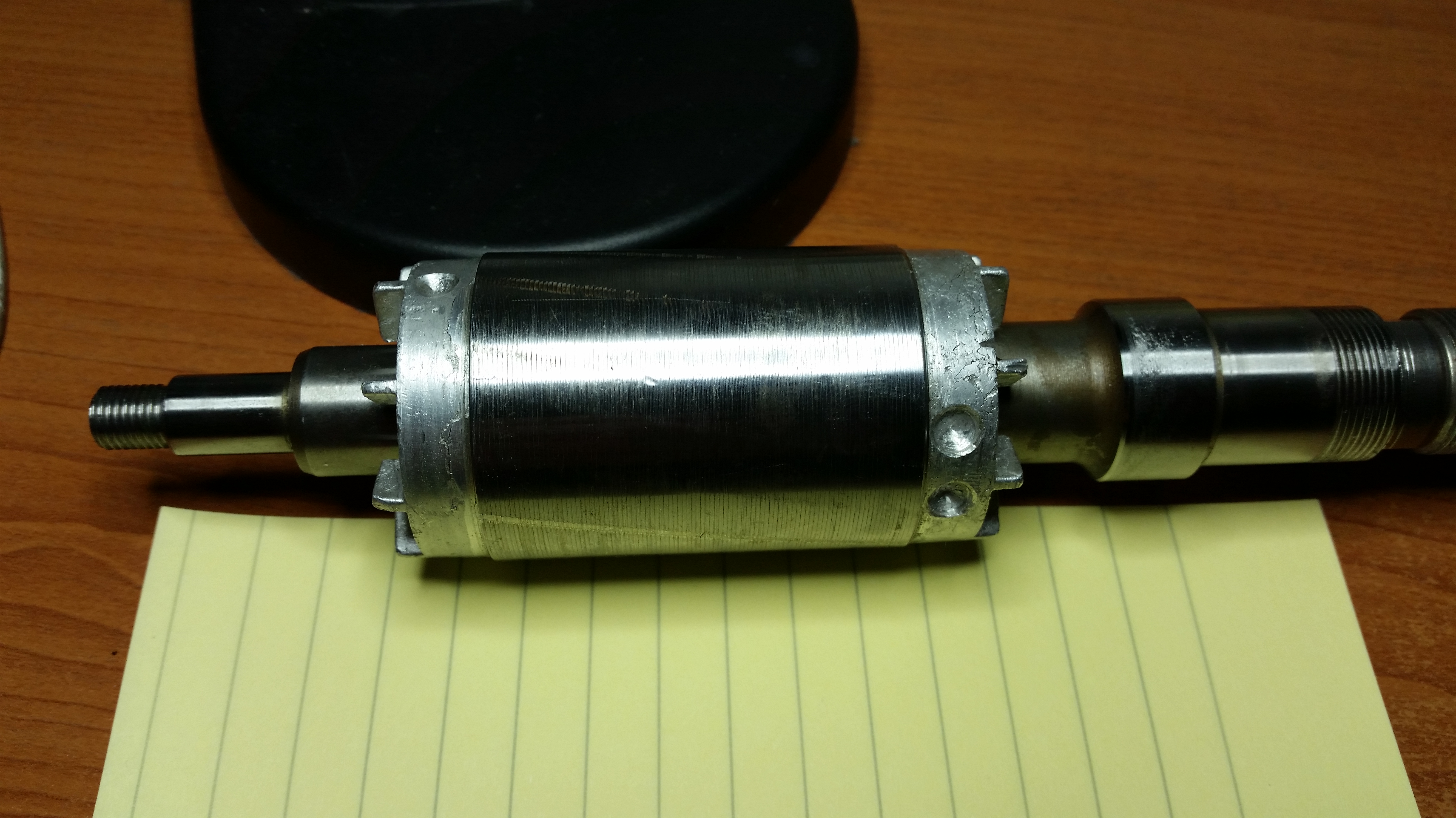

Ahoj Packo, rozebral /a upravoval / jsem těch motorů fakt desítky a vyvažovaný nebyl ani jeden !
Dospělé motory mají na rotoru čepy, na které se dají "nanýtovat" podložky. Tyhle malé motory můžeš vyvážit odvrtáním rotoru // viz fotky, ale to jsem tam dělal já (respektive pan Brzák z Dětřichova) // nebo tam mít kroužky do kterých přidáváš červíky :
tohle je fotka ES915
V tuhle chvíli mám na stole dva Atasy // bez jediné úpravy // 750 a 500. Zatímco ta 750 bruní a jezdí po stole, ta 500 je luxusně vyvážená. Kupoval jsem je v rozmezí asi dvou let, MOŽNÁ to začali vyvažovat. Po naměření impedance ho kuchnu a podívám se. Myslím si, že se ale jenom "povedl".
I u "obyčejných" asynchronních motorů je vyvážení na lepší hodnoty za příplatek. U Atasů jsem se nikdy nesetkal ani s pokusem o vyvážení. Problémy s vibracemi jsem měl tak u 95% Atasů a prostě to neřeším a dám je vyvážit.

vyvažují se od začátku , neodešel jediný nevyvážený kus , závrty tam nehledej , stačísi prohlédnout chladící výstupky na rotoru a zjistíš že je jich pár různě pokrácených .

packa píše: 19. 12. 2019, 7:35 vyvažují se od začátku , neodešel jediný nevyvážený kus , závrty tam nehledej , stačísi prohlédnout chladící výstupky na rotoru a zjistíš že je jich pár různě pokrácených .
Ahoj, asi mluvíme každý o jiných motorech. Pamatuji, že na těch prvních byla žebírka frézovaná všechna - je tedy možné, že některé bylo užší. V dílně mám nyní rozebrané dva motory. Ani na jednom odlitku kotvy není znát jakékoliv obrábění žebírek. Jak vidíš z fotografie, bylo nutné ho docela dost dovážit :
Můžeš mi prosím napsat konkrétní hodnotu pro vyvážení z té normy co se na ni odkazuješ ?
Jak jsem psal - na stole mám 500 a 750. Ta 750 tu je asi dva roky, 500 jsem kupoval někdy v létě.
500 je vyvážená excelentně 750 vibruje dost nepříjemně.
Nechávám motory vyvažovat pod 0,5g.
Nechci do nich hrabat, dokud neudělám ta měření impedance a následně chci proměřit charakteristiku krouticího momentu v závislosti na otáčkách a napětí.
Ta 750 ale na vyvážení jít musí. Ofotím ti ta žebírka rotoru a nechám vytisknout protokol před a po vyvážení.
Evidentně se tě to dotýká. Já jsem veliký fanda Atasů, ale za vyvážení je tedy chválit nemohu.

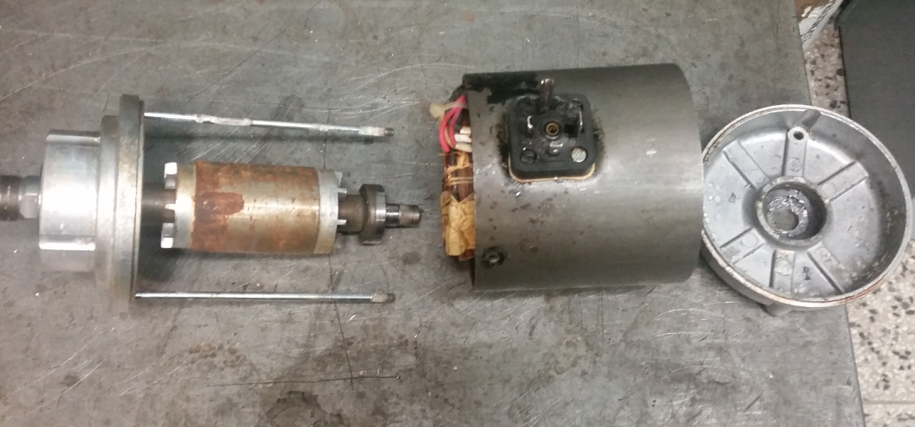

Kde jsi to prosím nechal vyvažovat za těch 600 Kč? To je u toho pana Brzáka, kterého jsi zmiňoval?
A když jsi to poslal na to vyvážení - to jsi tam poslal jenom holý rotor nebo celé vřeteno? Asi spíš jen ten rotor, že?
Docela se bojím té rozborky. Atas opravdu miluje lepidlo. Když jsem sundával tu vrtulku vzadu, tak jsem u toho mluvil hodně sprostě.
Do nějakých 12000 RPM mi to jede klidně, ale na maximálních otáčkách už se mi to dost chvěje, tak by to zřejmě nějaké to vyvážení sneslo.
Když tam byla ta vrtulka, tak dělala takový randál, že jsem si těch vibrací moc nevšiml. Ale když to teď jede bez ní, tak se mi to nelíbí. Doufám, že jsem to nepodělal při sundávání té vrtule.

Mex píše: 22. 12. 2019, 2:58 Kde jsi to prosím nechal vyvažovat za těch 600 Kč? To je u toho pana Brzáka, kterého jsi zmiňoval?
Ano vyvažování jsem dělal u pana Brzáka z Dětřichova. Hned po svátcích chci zkusit tu Prahu co mi tu chlapi doporučili. Rotor je třeba vyndat a origo Atas může být i s ložisky. Odvaloval to na kladkách na hřídeli vedle ložisek.
Rozebrání není zas taková věda. Ze zadního štítu jde ložisko snadno vytáhnout. V předním je zalepené. Musí se to ohřát horkovzduškou pak to jde snadno vyklepnout. Dobré je sundat matici a hliníkovou nebo měděnou tyčkou klepnout na dno vývrtu za kuželovou kleštinou. Tam není co poškodit. I tu vrtulku je třeba při demontáži ohřát hlavně ten červík. Pak ji dvojicí šroubováků snadno stáhneš.

Milane, ted si to prochazim a zaujalo me proc brousis vnejsi prumer sestavy tech talirovych pruzin? Tys mel na tom rozmeru malo mista/uzke tolerancni pole, takze jsi je musel zarovnat? Nebo pouzivas prave ten (kalibrovany) vnejsi prumer k sjednoceni radialni pozice pruzin? Nebo je duvodem snaha o snizeni variace mezi jednotlivymi vreteny (to bych ale cekal brouseni cela pruzin a ne prumeru)?
Ja jsem v mem designu ATC vretena nakonec pouzil vlnove pruziny, ale jejich radialni brouseni by me , uprimne, ani nenapadlo.
