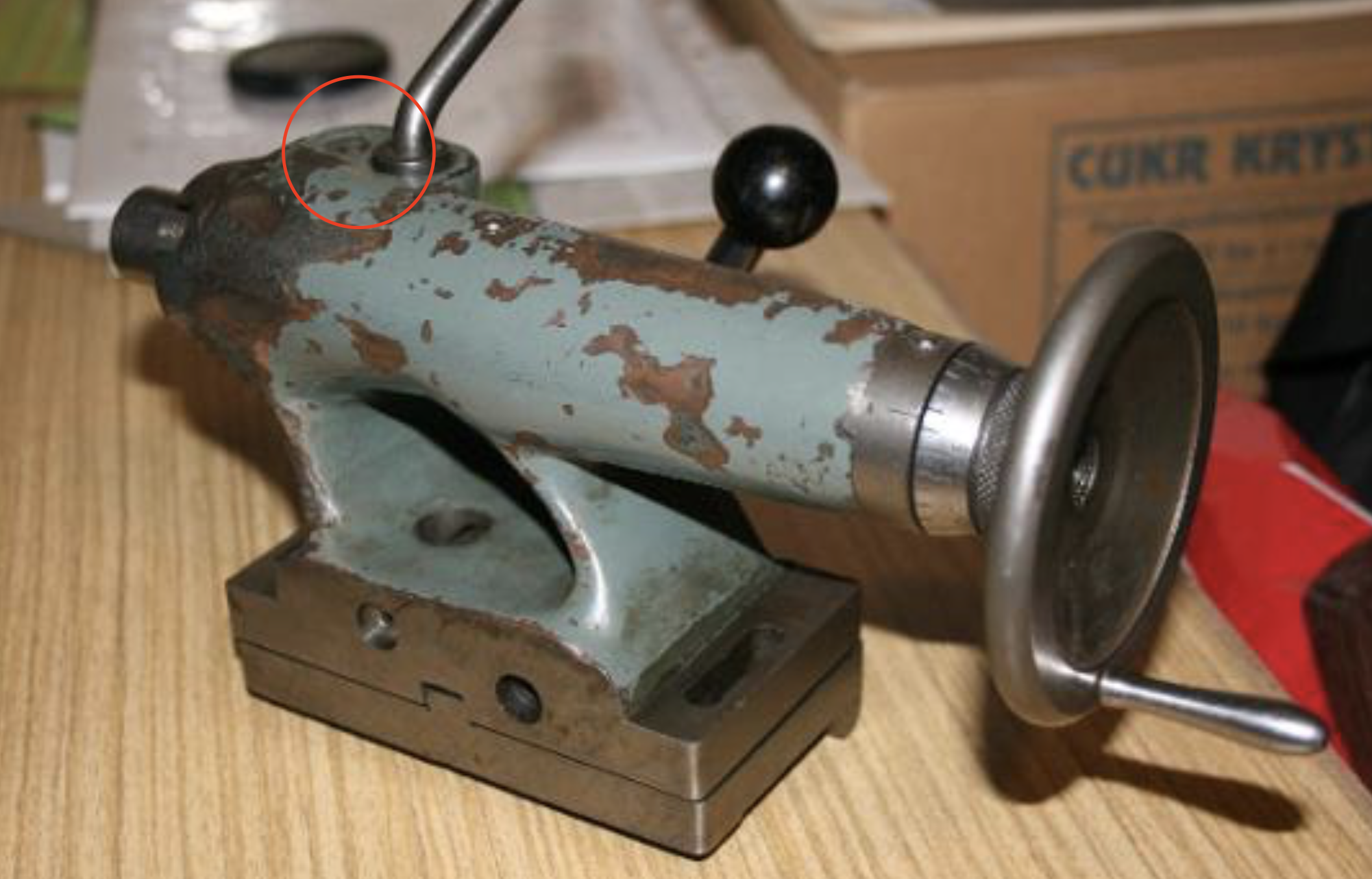

dokážete mi někdo vysvětlit proč se některé podpěrné koníky pro MN80 mírně liší konstrukcí? viz. foto níže.
Jedná se spíše o různé ročníky výroby?
Proč je u některých koníků ta díra vedle páky pro utažení? U některých koníků je něco jako čep v té díře.
Rozdíl mezí klasikou a pákovým je jasný.
Pákový koník bez možnosti utažení.
Pákový koník s utahovací kličkou.
Klasický koník s dírou vedle páky pro utažení. Označeno červeně.
Klasický koník bez díry vedle utahovací kličky.

Ještě bych doplnit, že některé koníky mají tvrz. sražení u pinoly a některé ne.
Sražení samozřejmě napomáhá lepšímu čtení stupnice.

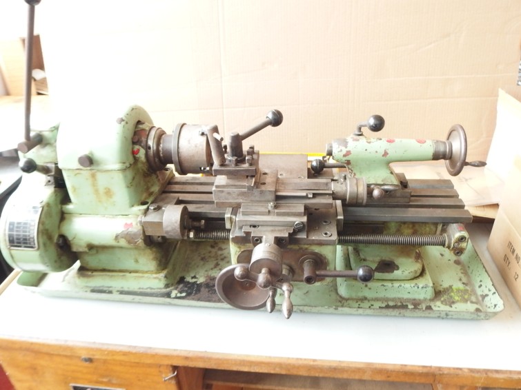

Ahoj, chtěl bych se zeptat..mám nabídku na MN80 ve stavu viz fotky, jediný majitel od 91 a skoro ho nepoužíval, údajně se vším příslušenstvím. Pán za něj chce 39 000,-. Co myslíte..je to reálné v dnešní době a tomto stavu ? Je to kompletní ?
Po MN80 koukám už dobu a bez úspěchu..buď vychozené nebo za 50 a víc 🙁 chci tenhle na jemnější práci tak 2x do týdne a větší se mi nevleze do dílny kvůli místu..a do nového se mi jít nechce, věřím že tyhle mašiny svoje nepopiratelné kvality mají.

hej, MN-80 su zo zlata.
len sa cudujem ze skoda 105/120 dnes nejdu aspon za 300tis CZK, to bola tiez socialisticka kvalita :)

Právě proto po něm koukám..stará dobrá mašina co bude makat i za 30 let :) žel rozpočet je omezený na nákup nového a po zkouknutí 5ti leté Prony v práci (vůle 3mm a víc na posunu nože..), i těch 39 je teď pro mě vcelku dost..ale lepší jak 60 :D
Příspěvky: 6402
12. 2. 2020, 3:12
Ahoj kompletni neni ani nahodou, ale za ty prachy ber. Jen podle stavu neni moc nenadelal, je dost obouchanej, ale to musis promerit, aspon zaklad, vreteno a loze. Mas tam nektere veci vicekrat, treba vtahovaci trubku, chybi ti stromeckove klestiny ac tam na ne je redukce.
