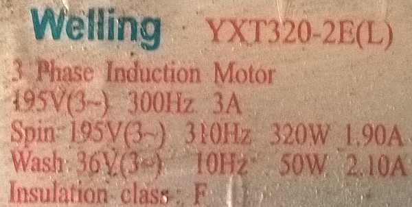

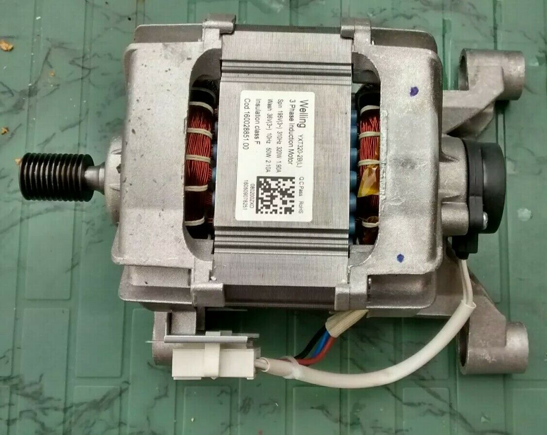

Mex píše: 8. 2. 2020, 11:54
Reinkarnace píše: 8. 2. 2020, 11:26 Ještě jste nepřešli na moderní bezkomutátorové 3F motory?
No nevím. Ale tohle je pohled z druhé strany na ten motor, co jsi sem postoval. A má to vinutí na rotoru, takže to bude naprosto běžný univerzální motor. Tedy přesně to, na co tady hoši chtějí stavět tu regulaci.
já tam teda vinutí rotoru - podle mě je to opravdu bldc s permanentními magnety
No on zase tak naprosto běžný univerzální není.... :wink: :D
Zdenek Valter píše: 8. 2. 2020, 12:36
Chlapče tys ještě nepřišel na největší výhodu seriových motorů?
Neeeee. :wink:
8. 2. 2020, 1:11
Reinkarnace píše: 8. 2. 2020, 12:42 No on zase tak naprosto běžný univerzální není.... :wink: :D
Aha. Tak podle fotky shora i podle štítku je to asi opravdu 3f asynchronní motor.
