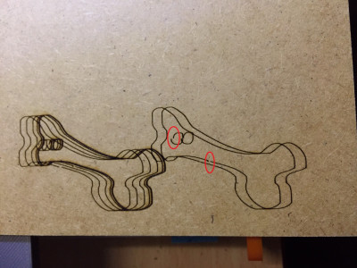

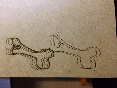

marabu píše: ↑9. 2. 2020, 1:50 Dělá to i u čtverce i u kolečka a co se týče toho P tak je napsané v malování uležené jako JPG ty nerovnosti jsou i v podkladu je to asi dáno rastrem toho písma v tom malování a pak klasický postup v LASER GRBL ten posun je pravidelný v ose Y o - 0,5mm cca .......
Dělá to i V T2Lase a 3dpBurner
A jak teda vypadá 'P' když je otočené o 90 stupňů?
Napiš sem to nastavení rychlostí a akcelerací. Případně udělej zálohu nastavení GRBL (Grbl -> Grbl konfigurace -> Export) a pošli to sem.
Jinak řezání se dělá podle vektorových podkladů, takže ty se neukládají jako JPG.

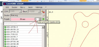

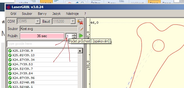

Zkus nechat vyříznou na několik průchodů třeba tohle.
Kost.zip
(1.17 KiB) Staženo 232 x

tak jsem vyzkoušel tu kost odstup je rapidně větší druhá a třetí vrstva 2,5mm ale čtvrtá už je jen 1mm a další 0,3 a dlší 4 už asi ve stopě mě asi jebne ví někdo co s tím ...
add... těch 77 je kvuli tomu že mi vycházelo nejlepe na 1mm
ten laser je nastaven proto že jsem na gid hub Wiki někde četl že je to kvuli pulup a koncákúm protože laser je napojen na koncáky Z pokud jsem to tedy pochopil správně Google pčekladač je všemocnej
a ostatní hodnoty už jsou několikrát popřehazované bo už si nevím rady
a samozřejmě jsem i vyřadil to houmování a nic

add PEPA to opakování nastavím pak v tom LASER GRBL

tak ti něco přidává a nebo ubírá kroky a nebo máš nastavený menší proud na driveru
Pepa Žhář
Příspěvky: 432
9. 2. 2020, 3:45
rozhodně to kolečko není kolečkem..co třeba kruh pr 50? jaké by měl asi rozměry..

marabu píše: ↑9. 2. 2020, 3:24 tak jsem vyzkoušel tu kost odstup je rapidně větší druhá a třetí vrstva 2,5mm ale čtvrtá už je jen 1mm a další 0,3 a dlší 4 už asi ve stopě mě asi jebne ví někdo co s tím ...
Měl bys ten svůj Google překladač poslat na nějaký jazykový kurz. Ještě má rezervy.
Klidně tam dej nulu.
Pokud místo 80 steps/mm musíš použít 77, tak je něco divně. Ten převod koků na pohyb by měl být přesný.
Máš předpokládám motor se 200 kroky na otáčku, microstepping 1/16, takže je to 3200 pulzů na otáčku. Řemen má zuby po 2mm, řemenici máš asi se 20 zuby. Takže počet pulzů na mm je 3200/2/20=80.
Takže bych začal tady. Při správném nastavení to prostě musí jezdit přesně. Může tam být nějaká minimální odchylka daná protažením řemene, ale to může být někde z řádu promile. Určitě ne 77 místo 80 kroků.

tak jsem tam nastavil zpátky těch 80 kroků na mm ale nepomohlo to jen mi to na 10mm naměří nějakých 11. co se týče nastavení ostatního zvedl jsem max rychlost ,i akceleraci ,laser min jsem dal na nulu .pořád stejný výsledek
pak jsem laboroval s tím driverem na tom trimru jsem naměřil 0,4v zvedl jsem to na 0.6 a ejhle ted se zdá že to jede ve stejné stopě není to úplně ono ale ale to snad ještě doladím všiml jsem si taky že čelo na kterém je motor je špatně navrženo prohýbá se a jen jedním směrem spíš vyvrací to na přesnosti taky asi nedá u toho X je mezi řemeny hliníkový profil tak možná proto je bez problémů
Part Studio 1 - zadní čelo (2).zip
(303.38 KiB) Staženo 219 x
ted budu studovat jekéj proud nejlepe a jak ho vlastně nastavit

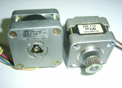

na X mám cívku 10.7ohm má 4 cívky dvě do série takže 21.4 ohm a ůhel 1,875
na Y mam cívku 7 ohm má 4 cívky dvě do série takže 14 ohm uhel 1,875
škoda že nejsou ty cívky vyvedeny samostatně ale mají společný střed možná by bylo lepší je dát paralelně .

Máš asi každý motor jiný a asi ne moc běžný, ten uhel máš na štítku toho motoru?

pohledově je od sebe nejde rozeznat ale vycházím ze štítku na nich jsou vymontovány ze starých jehličkových tiskáren
Mn-80
Pepa Žhář
Příspěvky: 432
9. 2. 2020, 9:20
no některé jsem měl v ruce a chtěl je použít , ted si nepamatuju ale určitě jejich napajení bylo kolem 36V možná víc..ale ty už byly z inkoustových..

Já rozebral asi 10 tiskáren ale krokáče byly jen v tech jehličkových a na jeden jsem narazil v laserovce jinak se toho moc použírt nedá jen ty tyče snímače poloh zdroje a stejnosměrné motory ....
přímo k ním jsem datacheet nenašel jen tohle
ale stím napětím máš asi pravdu možná by pro ně bylo lepší je krmit aspon těma 24V ne li 36V
ted k tem krokáčům - I = V/R =12/21.4 = 0,56A
