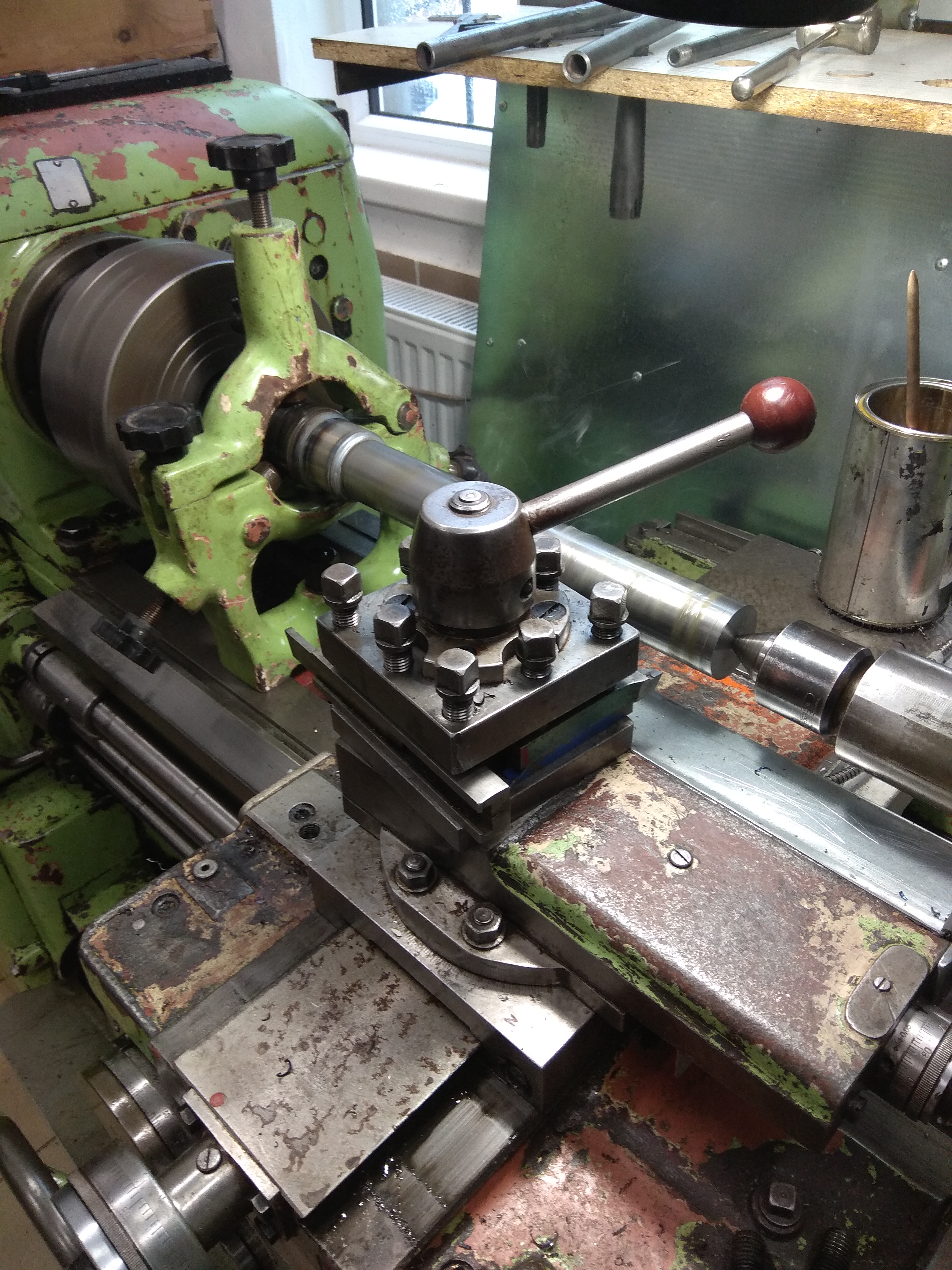

Tak jsem to udělal ještě krapet jinak, zjednodušit jsem si to, aspoň tedy z mého pohledu.
Použil jsem tu část hřídele ve které byla ložiska. V soustruhu jsem si stačil kus kulatiny na průměr ložiska. Zbylou část hřídele jsem na to nalisoval (poloha v univerzale označena), potom jsem si stočil další kus kulatiny kterou jsem zalisoval do přední části zbytku a tím jsem ho prodloužil, po srovnání jsem to svaril a šup do soustruhu, část co byla v univerzale na značky, na tělo zbytku jsem si dal pevnou lunetu, ta je hned za univerzalou. Do konce nalisovane a zavarene části hřídele jsem po srovnání čela navrtavakem udělal dírku, do koníka otočný hrot a šup s ním do díry a pak už jsem jen točil a točil... Zítra to dotocim, na konci udělám závit a uvidíme jak to vyšlo, v nejhorším budu mít model :-)

To lisovani je dobre, taky bych to tak udelal, ale se svarovanim na tyhle veci bacha. Protoze to nema kam uhnout, vznika tam tim tepelnym vystavenim vnitrni pnuti a realne hrozi ze se ti to casem trochu ohne a mohl bys nakonec mit tu vyvazivaci hridel do luku. :)
Zalezi i na materialu, ale hlavne na postupu svarovani.
Kdyz uz se musi varit, tak se snazit minimalizovat tepelne ovlivnenou oblast, predehrivat a drzet teploty nizko. Idealne varit kratke housenky stredove symetricky - vzdy jednu naproti druhe. Pripadne velke veci se vari ve dvou lidech soucasne naproti sobe za rotace. Aby se ty napjatosti co nejvic vyrusily.

..... a až to konečně dáš po mnoha peripetiích dohromady tak zjistíš, že kdybys koupil půl metru 11523 nebo lépe 15142.6 a udělal to celý nový, tak to bude bez kompromisů a pořádně a za stejnou ne-li kratší dobu
a navíc se nebudeš muset bát, že ti to 10+kg kolo rozdováděné na x set otáček/min z té vyvažovačky uletí a v lepším případě ti přerovná dílnu a v horším někomu rozbije hubu

Je mě jasný, že to je amateřina. Zvolil jsem tuto cestu v podstatě že dvou důvodů. Nemám zatím potřebné vybavení na to abych udělal ty vnitřní díry na ložiska a beru to i jako učení, hrál jsem si s pevnou i s pohyblivou lunetou.
Vyzkouším to na stroji a uvidíme, tady na ty vyvazovacce to netočí stovky ot/min. Maximálně mě to poslouží jako model a otestuju si, že jsem vše změřil dobře.
