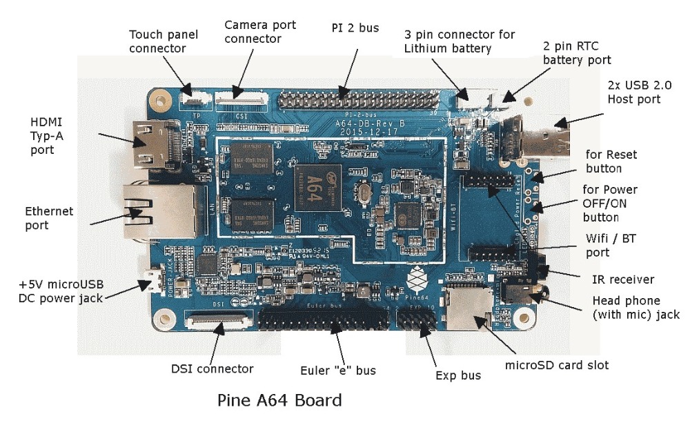

Grad píše: 14. 2. 2020, 2:53 Zjišťuji, že on bude asi dost zásadní také HW na kterém ten Linux a hlavně LinuxCNC poběží.
Něco si matně vybavuji z prezentace kolem toho, jež proběhla na setkání v HB...
Nebylo by lepší sestavit specialní comp z čerstvého (aktuálně poříditelného) HW, na kterém by to pak zaručeně běželo? Nemáte někdo zkušenosti?
Pátral jsem a našel HW vyvýjený jen pro Linuxové distribuce. Základní deska PINE A64+ 1GB BOARD bratru za cca 500,- Kč no nekup to, kdyby to s tím opravdu fachalo...
https://store.pine64.org/?product=pine-a64-board-1gb
https://wiki.pine64.org/index.php/PINE_A64
Jde to nějak poznat že to na tom má šanci běžet?
EDIT1: další hledání a vypadá to slibně :) když to borec rozchodil, tak údajně deska vykázala průměrnou latenci asi 8 μs a v nejhorším případě 63 μs, je ten výsledek OK?
https://groups.google.com/forum/#!topic ... bvCISDbr5Q
EDIT: tak dle tohoto http://wiki.linuxcnc.org/cgi-bin/wiki.pl?Latency-Test by ta deska nemusela být až tak marná, když HW s výsledky Max Jitter pod 15-20 μs by měl zaručit pěkné výsledky i při mikrokrokování a HW s latenci 30-50 μs by mohl ještě přinést ucházející výsledek :D
Pamatuji dobu, kdy větší sxxxka, než Pine byly pouze PCChips (či jak se ty absolutní zoufalství tehdy jmenovaly).
Takže Pine - ani za trest.
Jo a taky pamatuji DFI :roll: ECS :roll: :roll: a FIC :roll: :roll: :roll:

Pravdou ale je, že poslední PC v bedně ještě někde bude, jenom nevím zda se mu může říkat archívní, když to bude téměř 20 let co jsem ho skládal a prvně běželo ještě snád na W95 :D Jaksi automaticky předpokládám, že na takovém muzeálním kousku asi nee...
Takže pokud to nemá běžet na noťasu, už ani nevím jak jsem k tomu doporučení přišel, pak nějaký HW budu muset schrastit...
No a to se dostáváme k důvodům a motivací jak a proč jsem se dopídil až k základní desce PINE A64+ 1GB BOARD, jež by výkonnostně vyhovovala a Linux na ní běží, protože je primárně pro něj stavěná. :wink:
Jelikož jsem úspěšně zvládl naklikat a rozběhnout (na první dobrou to nebylo :wink: ) na flešce jednu z doporučených distribucí Linuxu, pojal jsem podezření, že nebude pravdou žeby každá Linux lama potřebovala k instalaci svého osobního IT :lol:
To poslední místní nadšení při hromadném objednání MESA 7i96 a představa kompletního a kompaktního řešení HW do kterého se jednoduše zasune už jen SD paměťovka s unifikovanou konfiguraci pro zmíněný HW na které bude také přednastavený LinuxCNC třeba pro 3 osou frézku či soustruh.
Jako třešničku na dortu bych si uměl předsavit ještě schéma kompletního zapojení HW až po krokáče a poslední koncák ve stylu fritzing.org
Toto mne prostě nenechalo chladným 8)
Stačilo by už jenom vybrat a vytisknout vhodnou krabičku :)
https://www.thingiverse.com/search?q=PI ... 78900f293b
Nevypadají ty světlé PINE A64 + MESA 7i96 + LinuxCNC zítřky lákavě? :wink:

Ale jo, PiDiCNC se protřásalo už i tady a naznalo se, že modularita i kompaktnost je geniální jenže výkonově to má své mouchy, díky tomu že srdcem je Raspberry Pi 2 a to nestíha...
Jenomže výkonostně PINE A64+ je už někde jinde a tak se pohrávám s myšlenou spojit to s tou MESA kartou.
Kompaktní by to bylo i když né tak geniálně modulární jako to PiDiCNC.
