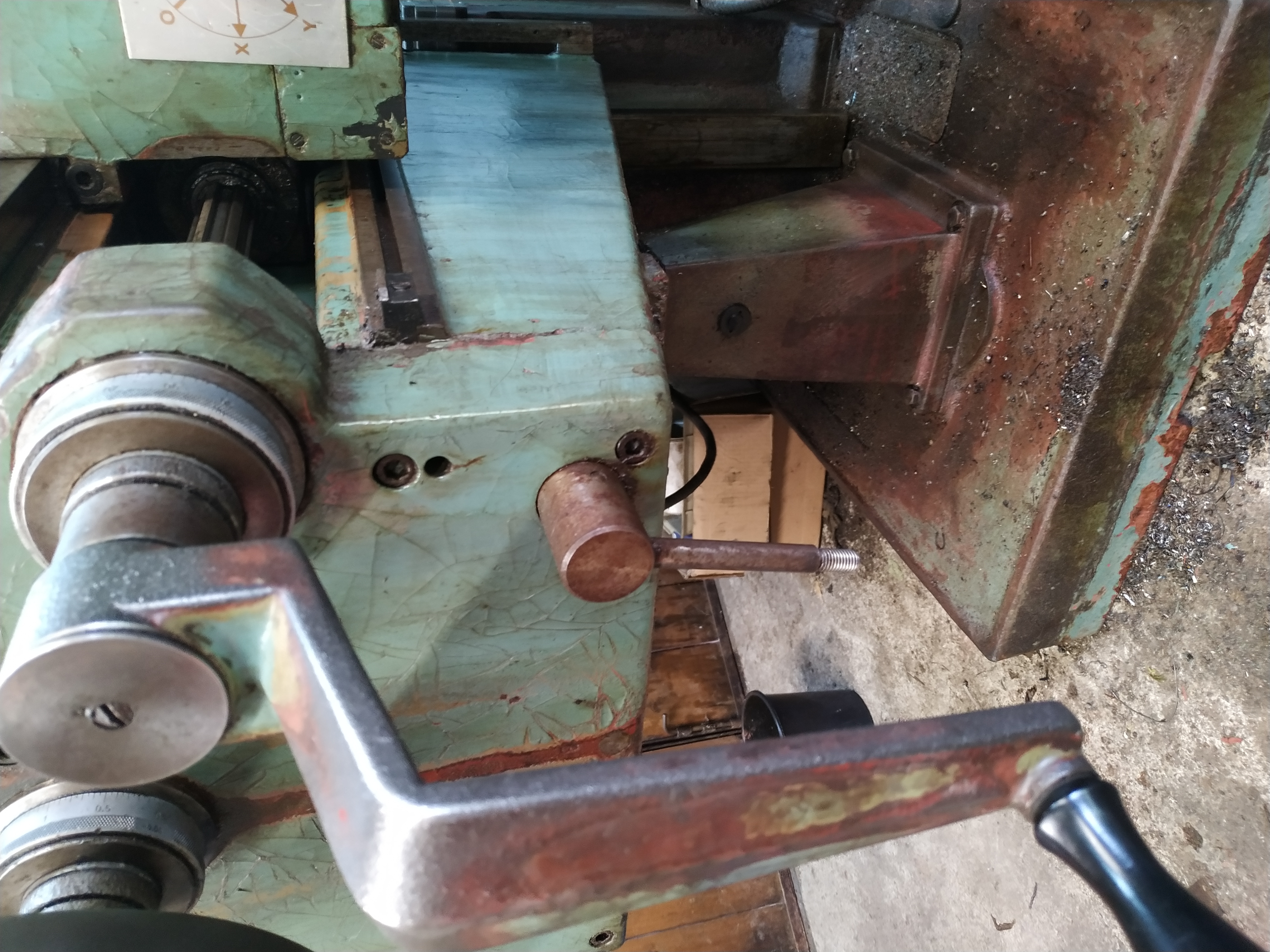

Zdravím, neviete ako sa dá rozchodiť zamykanie posuvov ? Keď ťahám za páku nemá žiaden odpor ani jedna ani druhá. Príde mi to ako keby bol zodraty excenter, až to teda funguje na princípe excentra.
Či to náhodou niekto neopravoval bude to rovnaké na fgu fu a cugiroch.
Ďakujem.

Zdravím, koupili jsme frézku cugir Fu 25, a nejde nám pohnout s hřídelí příčného posuvu, chtěl bych se zeptat zda by někdo neporadil jak danou hřídel vytáhnout ven jestli musíme sundat celý stůl nebo jestli by šla samotná nějak ven. Ze zadní strany má hřídel pryč gufero tak jestli se tam dostala emulze a je tam ložisko tak asi bude po něm.
