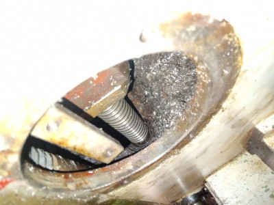

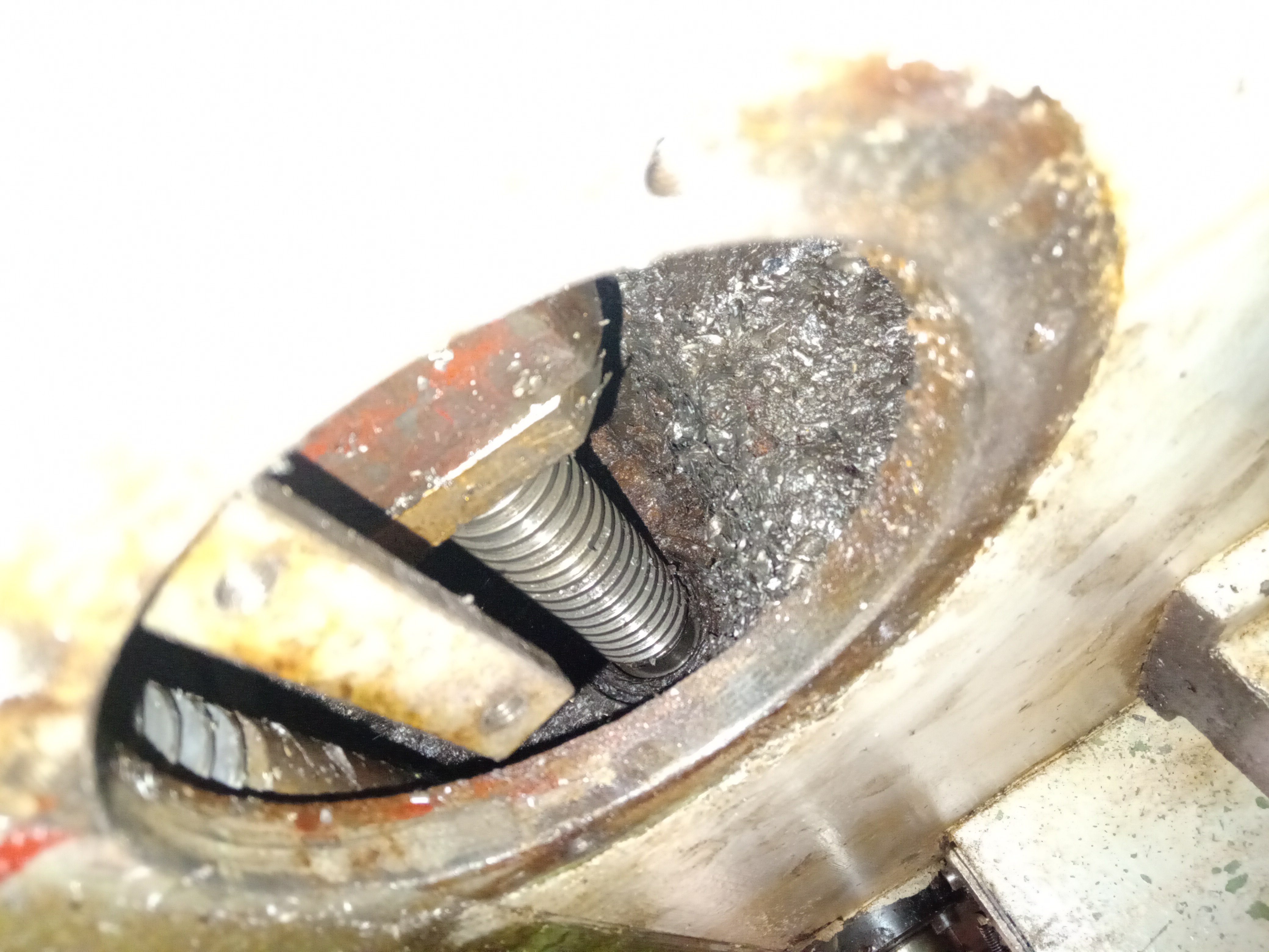

Díky za popis rozborky. S tím stolem je to super nápad, už jsem vymýšlel hupcuk a podobný, ale takhle to pojede ven pěkně v ose a nic nezničím. Určitě se ještě ozvu. V tom návodu toho moc není. Jsou tam rozkreslený nějaký celky, ale tohle jsem tam nenašel. Navic nejsem s němčinou moc kamarád, tak jsem si přeložil jen oleje atd.
kenybz
Příspěvky: 3349
21. 2. 2018, 8:40
jen bych se zamyslel jestli je to potřeba dávat dolů první zkus vůle šroubů /šrouby jsou u cugíra kalené a matice u X a Y jsou svorné dá se vymezit vůle
pokdu nebude vůle ve vedení stolu a mazání bude funkční ani bych to nesundával
no a s tou manipulací to už je grif někdy dělám miniatury a třeba včera jsem dělal geometrii na 20-ti tunovém drobku tak mě to ani nepříjde jako něco převratného člověk si musí práci usnadnit a minimalizovat rizika člověk je od přírody líný a snaží se ušetřit si dřinu
Příspěvky: 2522
28. 2. 2018, 5:09
Tak frézka je doma, což jsi viděl na traktorech. Sundávat to určitě nebudu. Dneska jsme ji dostrkali do dílny, trochu drobek - 4300 kg. Už mám spousty věcí očištěných a ještě výměním oleje. Nějaký frézař, co na ni dělal, tam napsal množství křídou, ale to zjistím i podle olejoznaků. Jinak je fakt v perfektním stavu. Podle kamaráda nová mašina. Kamkoliv se podívám, je vidět zaškrabání. Až ji vyčistím, tak hodně prokoukne.

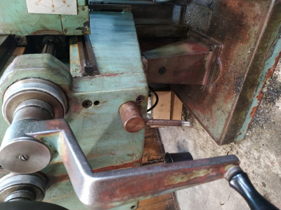

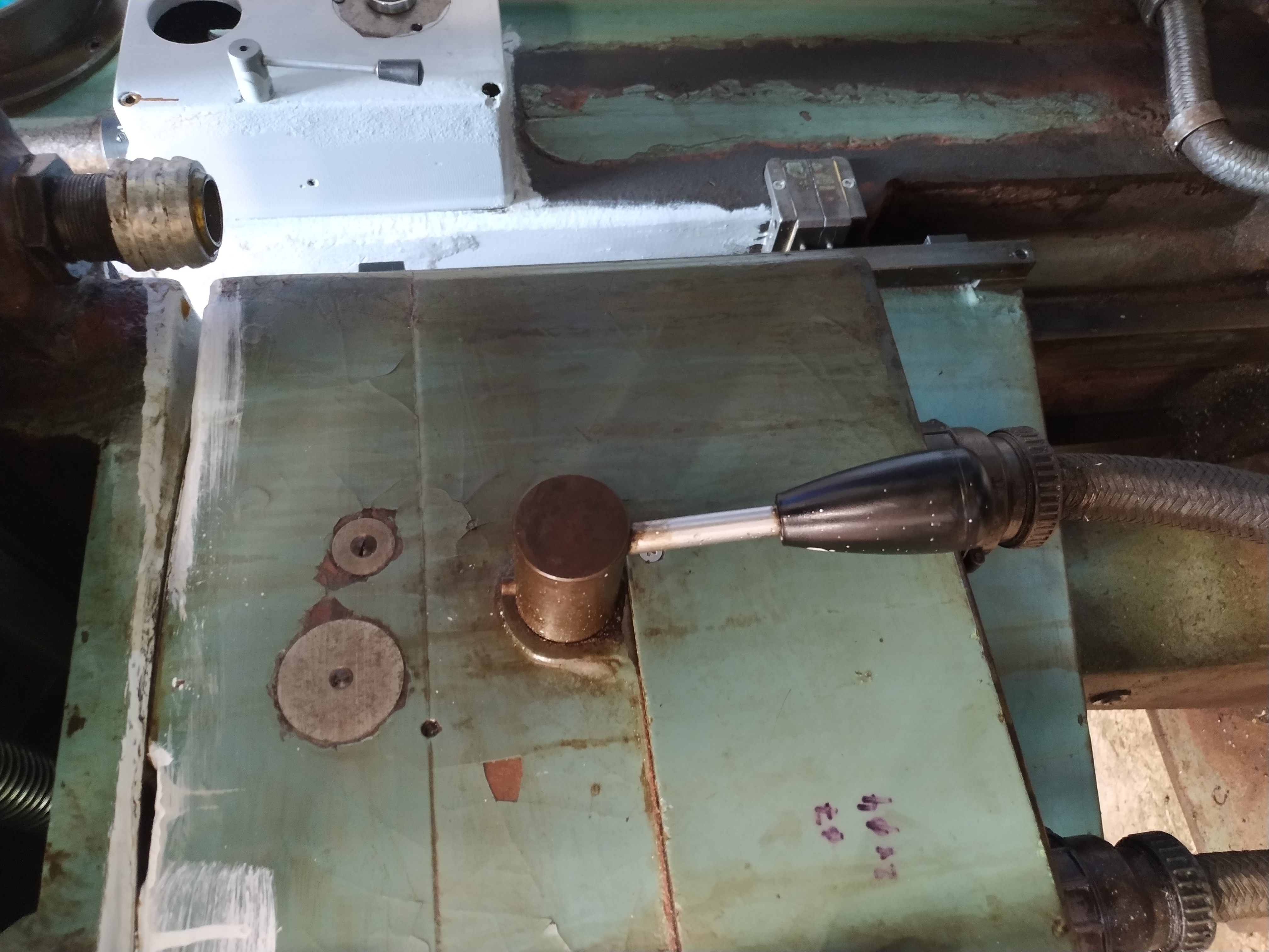

Zdravím, neviete ako sa dá rozchodiť zamykanie posuvov ? Keď ťahám za páku nemá žiaden odpor ani jedna ani druhá. Príde mi to ako keby bol zodraty excenter, až to teda funguje na princípe excentra.
Či to náhodou niekto neopravoval bude to rovnaké na fgu fu a cugiroch.
Ďakujem.

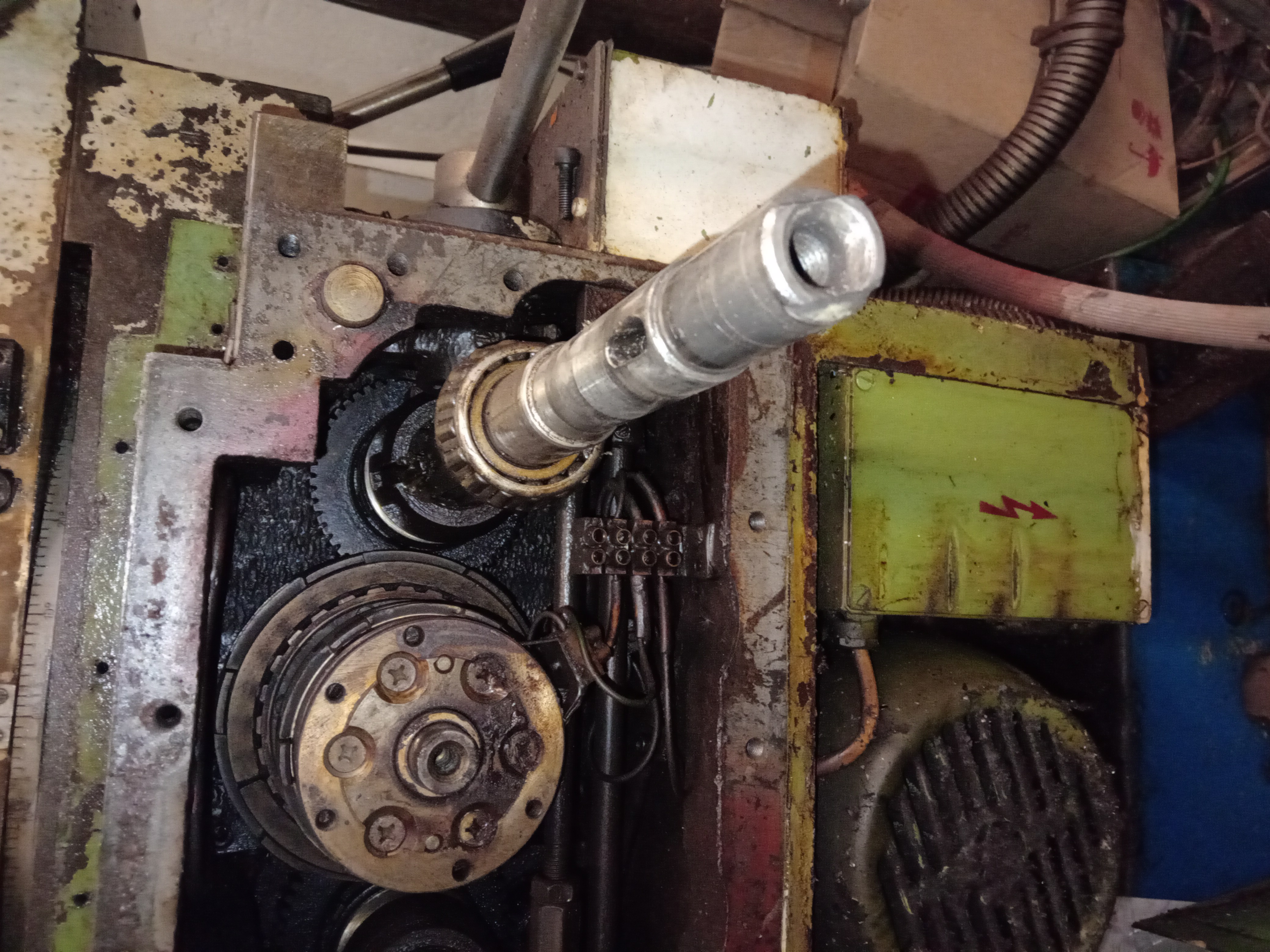

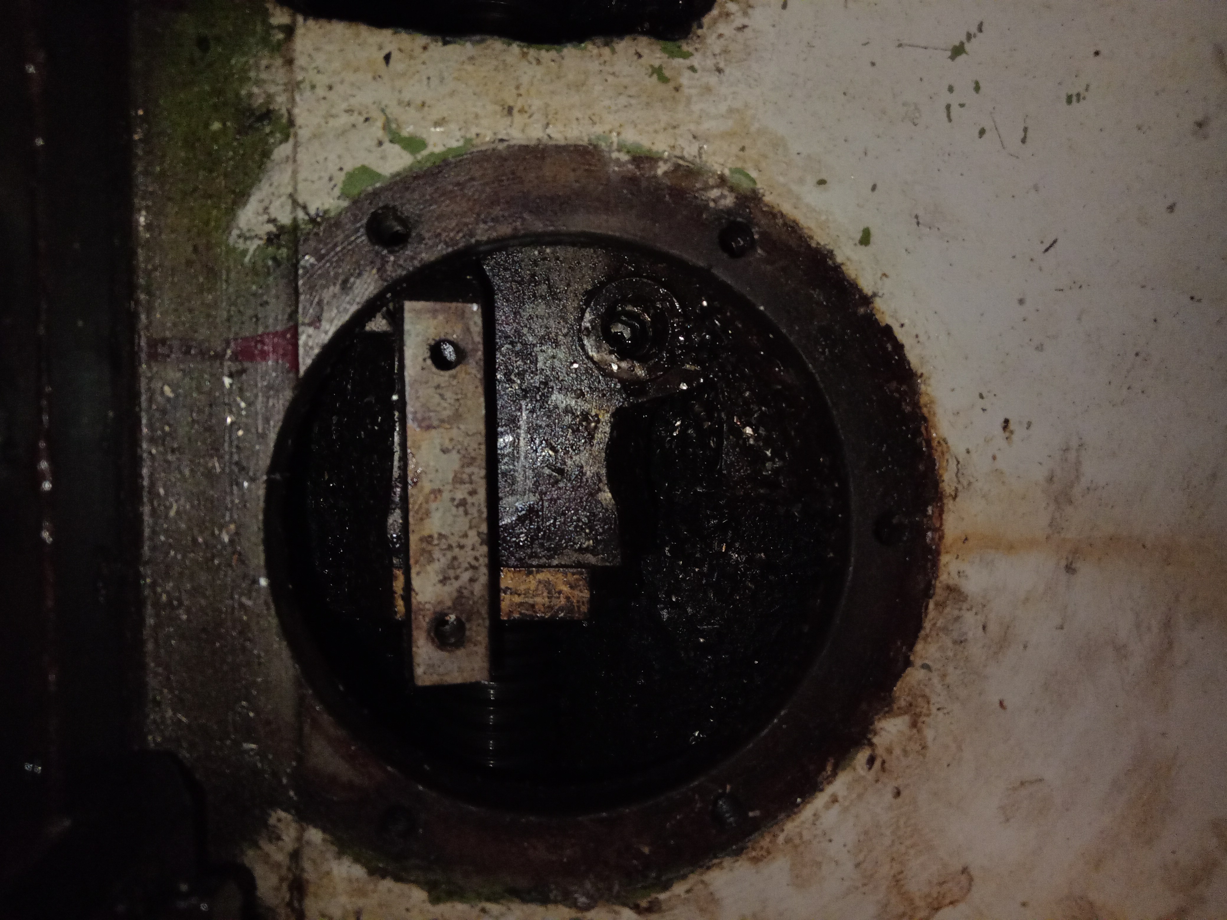

Zdravím, koupili jsme frézku cugir Fu 25, a nejde nám pohnout s hřídelí příčného posuvu, chtěl bych se zeptat zda by někdo neporadil jak danou hřídel vytáhnout ven jestli musíme sundat celý stůl nebo jestli by šla samotná nějak ven. Ze zadní strany má hřídel pryč gufero tak jestli se tam dostala emulze a je tam ložisko tak asi bude po něm.
