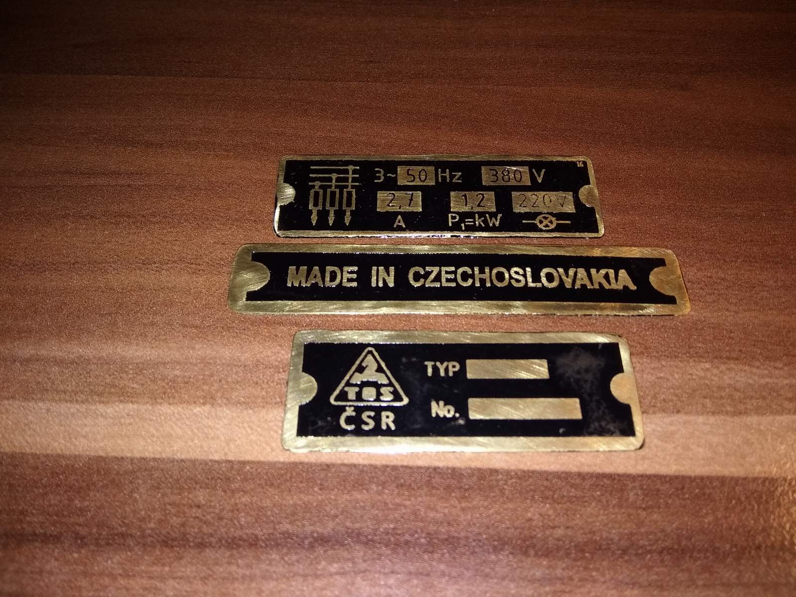

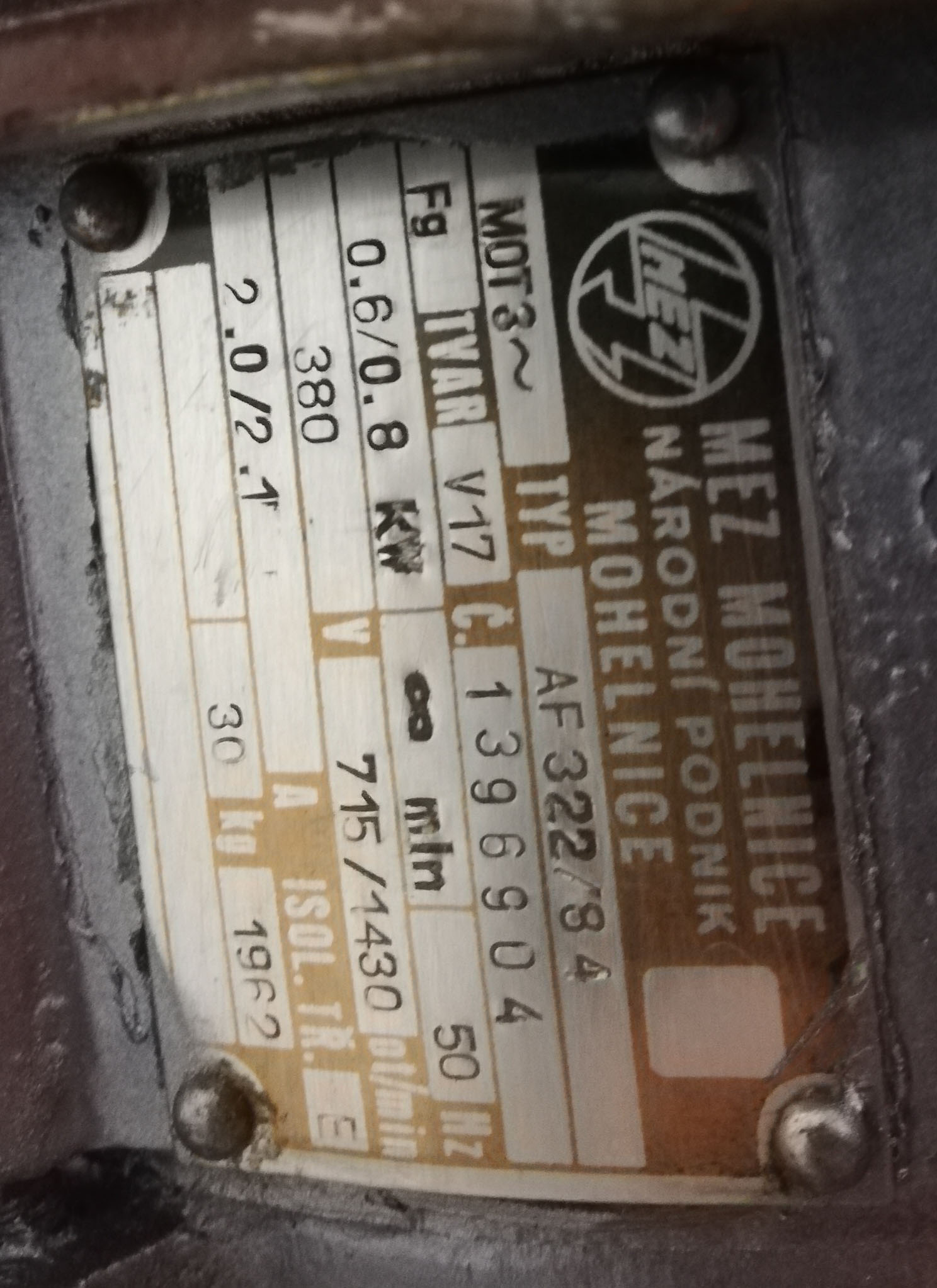

Dakujem Zverodoktorovi za recept na Edinburghsku zmes. Funguje to vyborne. Robim tie stitky z mosadzneho plechu 0,5mm. Tie male sa mi podarili, uvidime ako tie vacsie :) Este by som potreboval fotku motoroveho stitku z origo motora, ak niekto mate tak by potesila.

Mám radosť že tá zmes ti fungovala k spokojnosti, ja som s tým receptom tiež kedysi leptal z mosadze asi 400 cloniek pre optozávory.
Tvoje štítky sú absolútne bezvadné. Môžeš sa trochu rozpísať ako si ich robil, evidentne tvoj postup funguje a mohol by sa hodiť ďalším záujemcom o samodomo štítky. Akou farbou si to čiernil?
P.S: Ja mám štítok takýto. Motor je tesne pri stene, zle sa mi fotí, ak by si potreboval rovnejšiu fotku, akúsim sa tam nejak lepšie nacpať :-)

Jasne to neni problem.
1. Predlohu vytlacit v negative a zrkadlovo na ciru foliu
2. ocistit plech z oboch stran brusnou vlnou a potom acetonom
3. Na jednu stranu plechu nalepit lepiacu pasku a hrany zatret nejakou farbou (ja som pouzil Schneider Maxx 270)
4. Druhu stranu plechu zdrsnit dokladne smirglom c. 320, a umyt acetonom
5. Plech navlhcit vodou a nalepit fotocitlivu vrstvu (treba to robit pri slabom osvetleni)
6. Foliu dokladne nahriat a prilepit, idealny je na to laminator tak 5-6 preideni
7. Prilozit predlohu, dat medzi dve skla a nasvietit. Toto je kriticky bod, kym som prisiel na spravny cas, dost tej foto folie som pokazil. Mam 2 trubicovu lampu s trubicami LT 18WT8/073 bez krytu. Najlepsi cas mi vychadza 45s. Toto si ale treba zistit pokusom a omylom.
7,5. Zabudol som😎 samozrejme pred leptanim umyt v roztoku uhlicitanu sodneho (soda na pranie) cca 10g/500ml voda. Kym blede plochy niesu komplet ciste od folie.
8. Vyleptat, cca 2 hodiny
9. Oplachnut vodou, prebehnut jemnou drotenou kefou
10. Nastriekat farbou v spray, ofuknut teplovzduskou a prebrusit jemnym smirglom upevnenom na drevenom hranolceku, podla potreby dat druhu vrstvu farby

Este ta poprosim o rozmery toho stitku, to bude vsetko na dnes.

Rozmery sú 52x37 mm.
Pridám pár postrehov z čias keď som sa s tým hral.
1, Väčšie plochy s tou fóliou sa dajú robiť tak, že povrch plechu navlhčíš vodou, potom priložíš fóliu a stierkou povytláčaš vodu (takouto s filcom: https://laminovacie-folie.heureka.sk/filcova-stierka/# , mávajú ju napr. v Hornbachu). Následne prelaminuješ.
2. Ak tá plocha nieje moc veľká, osvedčilo sa mi s tou stierkou prilepiť iba dlhšiu hranu fólie, vlžiť do laminátora tak, aby zvyšok fólie bol stále pridvihnutý (rukou). Tým sa obvykle podarí dobre vytlačiť bubliny.
3. Pri tých trubiciach je dosť dôležitá vzdialenosť od platne, ak som ju mal menej ako zhruba 35 cm, svit nebol rovnomerný (pri platniach 135x300).
4. Pre ostrosť hrán je treba mať predlohu vytlačenú tak, aby toner bol na strane naliehajúcej na fotorezist. Kontrast predlohy sa dá v prípade potreby zvýšiť "naparením" riedidlom C6000 (vata s riedidlom + predloha do uzatvorenej krabice na cca 10 minút), alebo na nenáročnejšie obrazce fintou s fixkou pre zotieracie tabule (ja používam centropen). Proste fóliu celú zatrieš fixkou a po pár minútach vatovým tampónom krúživými pohybmi pozotieraš fixku z fólie preč. Vatu treba obmienať, inak sa fixka rozmazáva. Na toneri ostane zachytená, a kontrast sa výrazne zlepší. To ťa uchráni pred podsvietením cez motív v prípade dlhšej expozície a nebudeš musieť toľko expozíciu testovať.
5. Počas vyvolávania fotorezistu pomáha jemné pretieranie povrchu štetcom a teplota kúpeľa okolo 30-40 °C. Ak rozpúšťanie ide zle (podsvietený motív), dá sa pomôcť miernym zvýšením koncentrácie uhličitanu sodného)

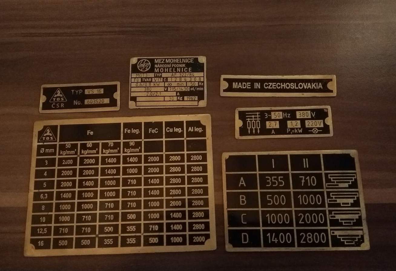

Uz su vsetky stitky hotove.
Zhanam nejaku firmu na chromovanie, ale vsetko je daleko, nieco snad najdem.

Tak. Makaj makaj, neslo by tie stikty vyrobit jednoduchsie a lacnejsie?

štítky sú naozaj parádne. Čo chceš chrómovať?

atlan píše: 23. 2. 2020, 10:41 Tak. Makaj makaj, neslo by tie stikty vyrobit jednoduchsie a lacnejsie?
Neni to ziadna zlozita vec, len si to treba par krat skusit a potom to uz ide. Co sa ceny tyka, tak ta folia stala asi 3eura, soda 80centov a chlorid zelezity tusim 4eura liter (pouzil som dokopy 2deci). Kusok mosadzneho pliesku sa asi u kazdeho najde.

zverodoktor píše: 23. 2. 2020, 11:35 Ahoj,
Vdaka,
packy na utahovanie masiny a stola, krytky na prevody dvihania, taketo drobnosti, a vyditelnu cast vretena
