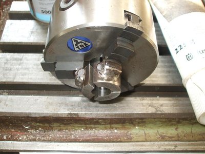

rehy1 píše: 8. 2. 2019, 10:36 Pro zkušené sranda, ale jak mám upnout kulatinu do univerzálky, když nemám měkké čelisti tak abych materiál nepoškodil?
Pro svoje hobby obrobky mam zasoby plechu/folii z plechovek na pivo a ty davam bud primo nebo dvojmo. Ty plechy maji asi 0,1 - 0,15 mm.

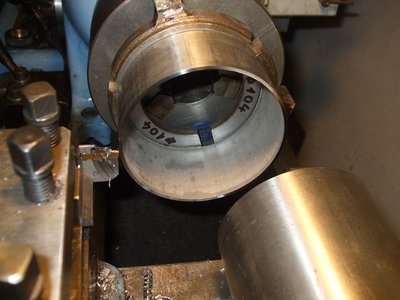

Já bych to udělal tak, že bych si vytočil z plastu mezikruží to bych rozřízl a do něj pak obrobek upnul.

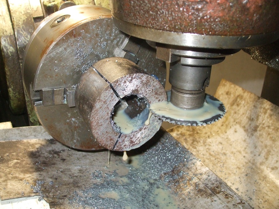

Pokial máš klasickú TOS Svitavy hlavičku, je dobré zohnať náhradné čeluste. Občas sa vyskytnú v dobrej cene v inzeráte alebo na burzách. Môžeš ich pretočiť (tvrdé lepšie po vyžíhaní), alebo rozrezať hrubostennú trubku na 3 časti, a najlepšie v nejakej starej hlavičke navariť na čeluste. Po pretočení môžeš upínať podobne ako v stromčekových klieštinách, alebo upínať obrobky s tenkou stenou, z mäkkého materiálu, dlhé, a pod.

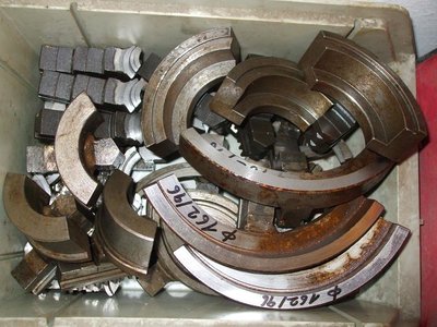

podkládám jak se dá jenom upozorňuju, že se může stát že měkká podložka způsobí že se obrobek během obrábění uvolní...příliš tenkou podložku zase ostrá čelist protlačí a je to to samé tak pozor na to.
Tak jak to má udělané qwer je to nejlepší, ale má to jen určitý rozsah upínání prostě se to většinou dělá na konkrétní rozměr...dobré je že na navaření prstenců můžeš použít čelisti které nejsou ze stejné sady a jinak jsou bezcenné a nepoužitelné
Příspěvky: 2566
10. 2. 2019, 8:24
kenybz: přesně kvůli tomuhle ty čelisti, když najdu třeba dvě ze tří nebo tři ze čtyř beru domů.Pak k sobě poskládám aspoň pořadí na paknách.

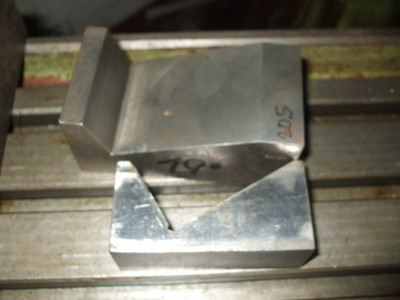

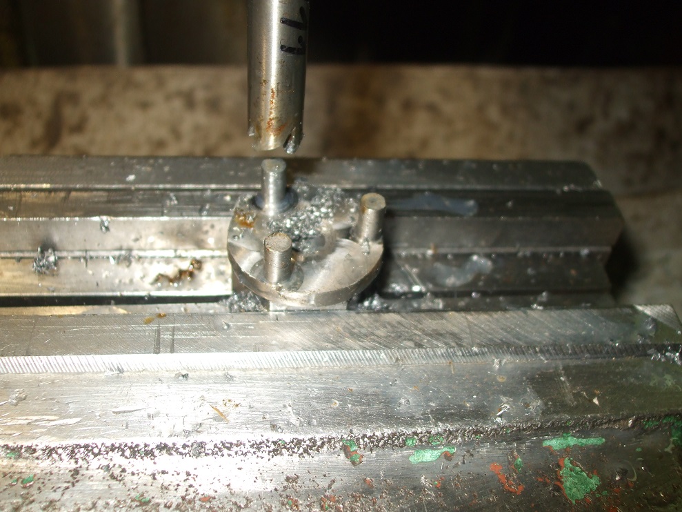

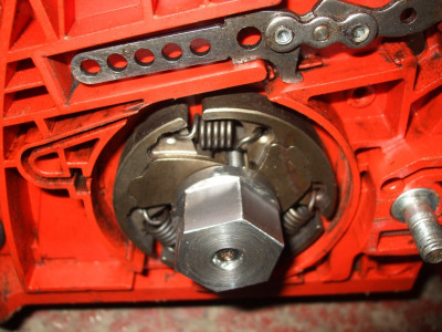

Mám takový začátečnický dotaz a nesmějte se mně :D . Jak vyfrézovat nejjednodušeji pravidelný šestihran ? Je potřeba dělička, nebo se to dá i jinak? Vždycky když se o něco pokusím, tak jsem asymetricky mimo střed. Ideálně třeba i pomocí Machu3. Díky.

Dva dni dozadu som ten 6-hran robil- kamošovi prípravok na pilu.
Ofrézuješ jednu plošku, ňou priložíš na 60°prizmu, a spravíš dalšiu plošku, a potom tretiu. Následne už iba na rovnej podložke dorobíš zbylé plošky. Vždy musíš ísť do rovnakej hĺbky!
