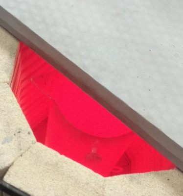

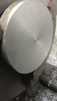

turnigy
Příspěvky: 1762
Registrován: 2. 9. 2018, 6:13
29. 2. 2020, 5:48
Nie je to ideálne, ale ten spínač tam zatiaľ nemám kde zapojiť. Keď spravím poriadny vrchnák, tak bude aj koncák.
Dnes som si spravil kelímok a konečne som ju vyskúšal, odlial som kúsok guľatiny do oceľovej formy. Bol to nejaký držiak na umývadlo, takže kvalita hliníku asi nič moc. Ale odliatok vyzerá dobre, po osústružení som žiadne dierky nenašiel. Robil som to lešteným plátkom na hliník, keby tam bola nejaká väčšia porozita tak by sa to snáď ukázalo. Takže možno mi nakoniec bude stačiť aj obyčajný oceľový kelímok. Teplotu som mal nastavenú na 750°C.

jova
Příspěvky: 2577
29. 2. 2020, 6:04
Ty dírky jsou fakt malé. Při soustružení se lehce mohly "setřít" tím nožem. Napoprvé jsem je tam taky nenašel, ale když se to přebrousí a vyleští tak se objeví. Asi taky bude záležet na dané slitině. :roll:
HonzaHorka
Příspěvky: 1012
29. 2. 2020, 6:11
Cjuz píše: ↑29. 2. 2020, 12:37
turnigy píše: ↑29. 2. 2020, 6:55 Ale elektriky sa pri tejto peci bojím najmenej, to je jediná vec, ktorej tu rozumiem. Predsa len som elektrikár a nie zlievač, viem, akú ranu dokáže dať 230V. Pri vyťahovaní plného kelímka by to asi skončilo katastrofou, takže kým tam nenamontujem ten koncák, tak proste pec pred každým otvorením odpojím.
"tak proste pec pred každým otvorením odpojím": řekl a pak na to ve spěchu a nadšení z odlévání zapomněl.
abys nebyl v černé kronice, já bych tam udělal cokoliv provizorního, ale udělal
třeba jen nějaké červené světlo
Velmi mě fascinuje jak spousta lidí věnuje spoustu času na různé detajly, ale co se týče zjevné základní ochrany před úrazem el. Proudem tak se na to kašle.
Sorry ale už jsem vyděl za svůj krátký život v Elektru ledazco a nejde k tomu přistoupit tak benevolentně. Kdybych to bral takhle tak tu už dávno nejsem a vždycky se něco stane když to nejmíň čekáš.
turnigy
Příspěvky: 1762
29. 2. 2020, 6:41
Polovica príspevkov je tu o tom, že tam chýba vypínač pri otvorení. Keby som to robil pre niekoho iného, tak to musí spĺňať všetky bezpečnostné normy. Ale spravil som to pre seba, používam to iba ja a ak sa niekomu niečo stane, tak to budem ja. A po piatykrát píšem, že pec ešte nie je hotová a ten vypínač tam bude. Ak je toto môj posledný príspevok na tomto fóre, tak aspoň budete vedieť, čo sa stalo :lol:
