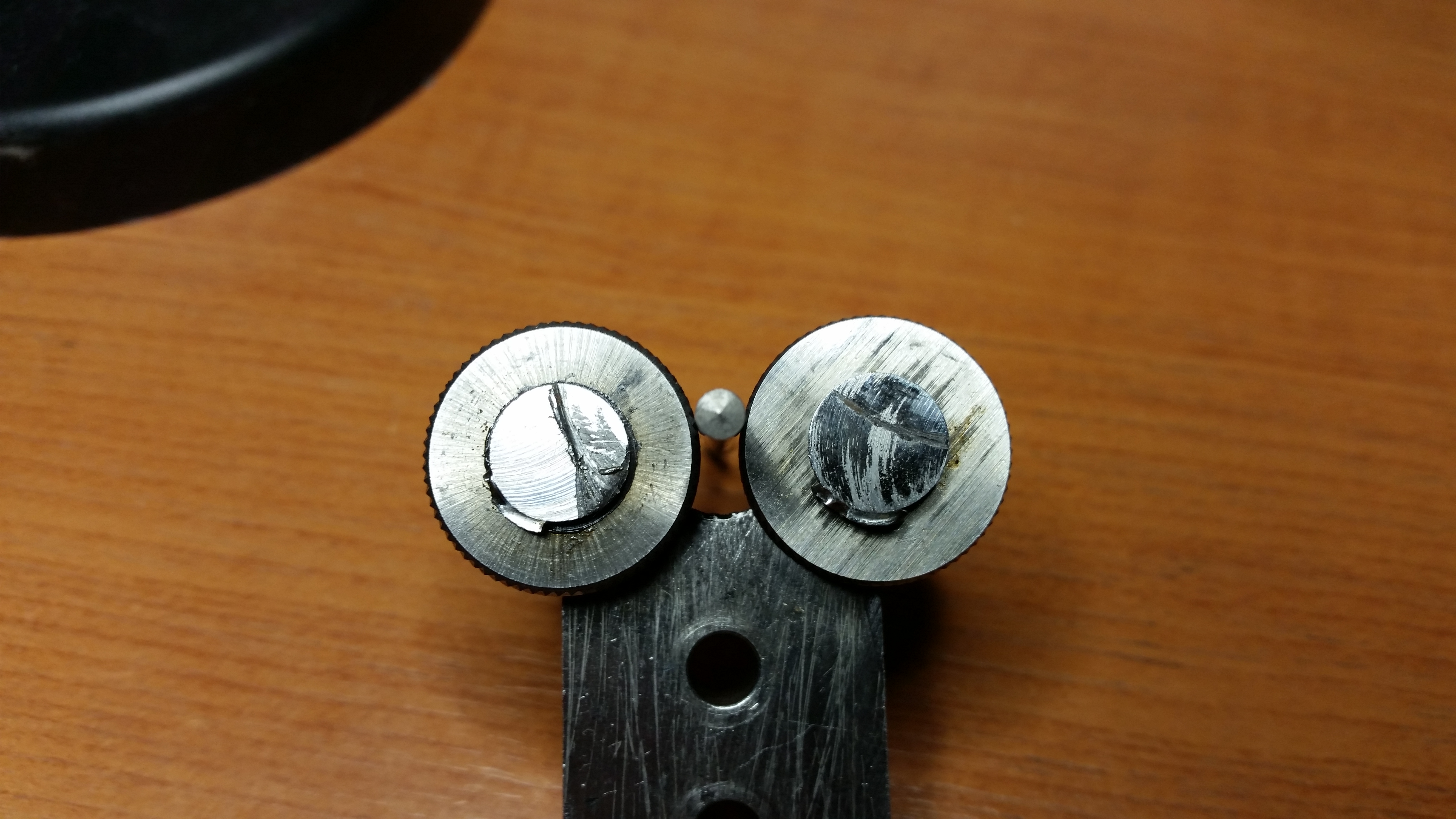

Nechci Ti brát nadšení ... mám soustruh jako máš Ty (stejná značka a velikost, jen trochu jinej vřeteník) Při pokusu rádlovat na tomto stroji podobným držákem co máš Ty to dopadlo tak, že se odtlačily suporty na loži pryč z řezu, musel bych ty suporty přitáhnout tak, že by možná něco ruplo, takže jsem to rádlování na tomto stroji vzdal (pozor to jsem dělal jen mosaz a dural, na oceli si to vůbec nedokážu představit) a se zapřením to rádluju na velkým soustruhu S28 a i ten dostává na prdel.
Na malým stroji dle mýho soudu tento typ držáku prakticky nejde použít, chce to držáky, kde síly obou koleček působí proti sobě a na stroj toho zbude co nejmíň. Rádlování není zdaleka tak jednoduchý jak to někdy na videích Youtube vypadá.
