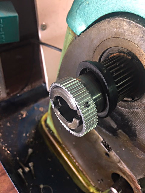

Žádný plán překvapivě nezvládne konfrontaci s realitou. Dnešní "přidělám už konečně ten enkodér" mi zabralo celý den času. Při první úpravě jsem si některé věci trochu zjednodušil a to se mi samozřejmě vymstilo. Nakonec jsem chudáka malýho docela oholil, protože jsem musel dostat do roviny vnitřek odlitku. Původní úprava byla nedostatečná. Nakonec se mi to podařilo srovnat do 0,05mm, včetně všech podložek držáku motoru i enkodéru. Když už jsem měl vše vyndané, udělal jsem plastový ostřikovací kroužek, aby se nehumusil řemínek k enkodéru od přebytků oleje. Nechal jsem sestavu vřeteno + řemenice a enkodér chvíli běžet na maximum, což je 1850 ot/min a vše zatím dobré. Zatím ten výkend a první ostré pokusy vypadají reálně.

Editnul jsem můj předchozí post a teď tedy závěr mého snažení. Zařízení funguje.
První verze, sice fungovala taky, ale bylo tam spousta technických i SW kompromisů. Protože jsem to vše pojal jako vzdělávací projekt a snažím se nedělat kompromisy, je na světě verze 2.
Zásadní rozdíl je, že k řezání závitů nepotřebuji vědět jaké jsou otáčky vřetena. Chová se to stejně, jako soustruh s ozubenými koly. Když se sníží/zvýší otáčky, adekvátně tomu se změní rychlost suportu s nožem. V extrémním stavu, zastavení vřetena se zastaví i pohyb nože a nedojde ke zničení. Samozřejmě má tohle udělátko své limity. Spoustu věcí by šlo doprogramovat tak, aby i po zastavení bylo možné se vrátit do výchozích poloh a pokračovat v rozdělané práci, ale pro mě to není až tak důležité a možnost "opravy" rozdělaného závitu jsem vynechal. Poměrně zásadním omezením je maximální rychlost otáčení krokového motoru. V mém případě 3mm stoupání pohybového šroubu a driver KM 400 kroků na otáčku umožňuje řezat závit se stoupáním 2mm pouze do 650 ot/min, při vyšších otáčkách nebo stoupání se motor už nerozjede. Z principu se nemůže motor rozjíždět s rampou.
Pohyb vřetena snímám inkrementálním enkodérem a mým účelům vyhovuje nejvíc 1000 nebo 2000 imp/ot. Co je důležité je i výstup Z, který používám na synchronizaci řezání a taky na měření otáček. Celý princip je vlastně velice jednoduchý. Příklad Závit má stoupání 1mm, to znamená, že enkodér "vyprdí" 1000 impulzů. Krokáč je nastavený na 400 kroků na otáčku a trapéz má stoupání 3mm, tedy jeden krok je 0,0075mm, my ale potřebujeme 1mm a tak to bude 133,33 kroků. A teď už je to jednoduché na 1000 impulzů musíme udělat 133,33 kroků, tedy to nějak podělíme, cca uprostřed cyklu změníme úroveň signálu STEP a na konci znovu a tím máme vygenerovaný jeden impulz pro krokáč. To opakujeme stále dokola až dojedeme na konec závitu. Tlačítkem se vrátíme najedeme nožem a dalším tlačítkem opět pustíme. O synchronizaci se nám stará ten Z impulz, nechám pro sychr napočítat 2 a jedeme. A tak se to opakuje až do úplného dořezání závitu. Na měření hloubky samozřejmě používám DRO. Pokud si chci nožem odjet ze z polohy, třeba pro změření kalibrem
(matičkou) je na to tlačítko, druhým se pak vrátím zpět na polohu, kterou to samozřejmě hlídá a není možné přejet jinam. Prakticky všecho důležité dělám v HW přerušeních.
Zařízení je sice plně funkční, ale při konstrukci jsem narazil na pár drobností, které budu / nebudu možná řešit. Pro celé řízení nepotřebuji oba výstupy z enkodéru, stačí mi jen jeden. Ve wiringu je sice možnost spouštět interrupt oběma hranami, ale nějak mi to nechodí. Asi udělám z A a B ex orem čtyřnásobnej kmitočet, samozřejmě si klopákem hlídám směr otáčení. Na měření otáček používám samostatné duino. Tady je ještě prostor pro hlídání otáček. V každém případě beru projekt jako ukončený a finální podoba vč. popisu, dalších fotek a samozřejmě videí bude na mém webu. Odkaz se dám, až to bude aktuální.

Tak už jenom pár technickejch poznámek k jednotce. Všechny původní předpoklady platí. Limitujícím faktorem je tady krokovej motor. Použít buď 3f motor, nebo closed loop by spolehlivě tenhle problém vyřešilo. Otázka je, jestli to je vůbec problém. Řezat šroub M12 na malinkatém soustruhu mi přijde trochu out. Ale teď ty údaje. Stoupání 1,75mm/ot zvládá můj obyčejný krokáč s driverem M542 od 610 otáček vřetena. Naprosto spolehlivě se rozjede i s úběrem 0,5mm!! do železa průměr 30mm při 550 otáčkách vřetena. Když jsem zkoušel nerez - kulatina průměr 40mm, tak jsem to s tím 0,4 mm úběru přehnal a nůž ulomil.
Po dvou dnech testování je to asi takto.
M12 - max 550 ot/min
M8 - max 750 ot/min
od M6 otáčky 1000/min
krokáči je úplně jedno, jaký materiál, noži ne
protože mám otáčkoměr jako samostatnou jednotku, naprogramoval jsem jednu PWM nožičku na 1/1, 1/2 a 1/10 a to čtu duinem s řízením a upozorňuju pípákem na nevhodné otáčky pro zvolené stoupání. Krom toho taky indikuju správný směr otáčení vřetena a tam rovnou řezání blokuji. V současné chvíli můžu řezat závity zprava směrem k vřetenu které se otáčí vlevo (proti směru HR), HW umožňuje samozřejmě i opačné řezání, alw SW na to není, a ani nebude, modifikovaný.
M8 - max 750 ot/min

Finální úpravy - řezání UNF a G závitů 14-28 běhů / inch a minimalizace metrickách posuvů pod 0,5 mm / ot. Jsem docela rád, že jsem "bednu" pověsil na své místo. Poslední týden jsem tomu věnoval většinu času a už mě to moc nebavilo. Ono když je to rozhozené po soustruhu, trochu chaos drátů, osciloskop, multimetr tak se člověk nevyhne sem tam nějaké chybce. Ta moje největší
bylo několik špon v krabičce s elektronikou, následkem čehož odešlo arduino, M542 driver a tranzistor který spíná pípáček. Druhou věcí, která mě fakt přibrzdila, byl samotný kód. Běžné věci vcelku bez problémů, ale když přišly externí interrupty, bylo ouvej. Tady to chce čistej kód bez wiringu, protože tam určitě tiká nějakej NMI interrupt, o kterém nevím.
A vcelku čistá a jednoduchá matematika impulzů z IRC a otáčení trapézem byla v tu ránu v prdeli. Asi to bude nějakej časovač, protože jeho režie je vcelku lineární. Lze tedy upravit pracovní konstatnty a stoupání šroubu pak vcelku odpovídá zadaným hodnotám. Bavíme se tady o driftu v setinách mm na otáčku. Krabička je plně funkční, opakované polohování +- 0,02mm, ale stoupání sice přesné, ale kompromis. Tak tohle je zralý na upgrade.
Další "problém" je krokáč, točí se pomalu a krokuje. To "pomalu" je o otáčkách vřetena a s tím spojeným pohybem suportu. Cca od 500 ot/min nejde řezat závit nad 1,5mm. To sice není až takový problém, protože i těch 500 ot/min je docela fofr. Mnohem nepříjemnější je samotné krokování. Při řezání závitů se to neprojevuje, ale při pouhém posunu suportu je to docela nepříjemné a na soustruhu rezonuje kde co. Že by upgrade? Asi zkusím 100W servo STEP/DIR, pokud ho seženu, ale spíš 2Nm closed loop motor 3F.
V každém případě teď budu dělat něco jiného.
