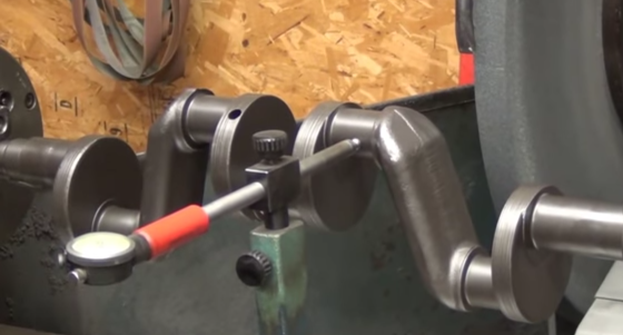

4. 3. 2020, 4:56
Mne to treba na klukove hriadele takze tak 10cm nech to ma prikladam foto z youtube

Ebay dial indicator extension, mám cca 10cm, nebo si ho udělej.

Ak to nemusi byt zapuzdrene ako ja fotke samozrejme bez tej opornej ci dotykovej casti tak pohoda som myslel ze su take nadstavce kde nasrubujem svoj ale ak staci len predlzit ten bezec ci ako to nazvat tak pohoda

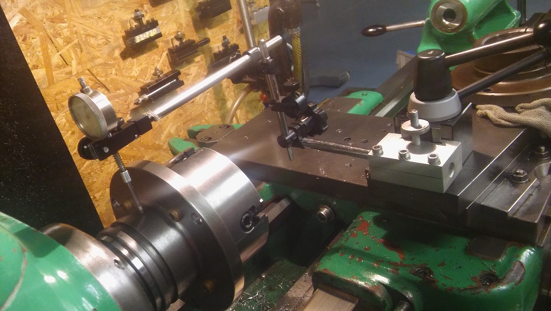

Dawe
Příspěvky: 3074
4. 3. 2020, 7:10
forreet> Prodlouzeni ve forme prosteho nastaveni jezdce ma sve limity. Nedoporucuju pouzivat delsi nez ca 50mm. Logicky se jeho uzitim zvetsuje obybovy moment (delsi paka sily), prodlouzeny jezdec pak znacne uhyba do strany diky unasivemu pohybu a dochazi ke zkresleni mereni. Da se to castecne omezit pouzitim dodatecneho predpeti externi axialni pruzinou (viz ukazka na foto), ale plnohodnota "zapouzdrena" varianta jak ji nazyvas je pro 100mm jednoznacne vhodnejsi.

Diky za vysvetlenie a ano zhanam zapuzdrenu varianu ale nejak som to nenasiel ani na nete alebo neviem ako sa to odborne vola 😒

Uz som sa k tomu dopracoval ako slepy k husliam 😁 siel som dokupit naradie do servisu a nahodne som zazrel v jednej sade na casovanie rozvodou to co zhanam 😁 A bol ochotny mi predat z druhej sady este jedno solo
