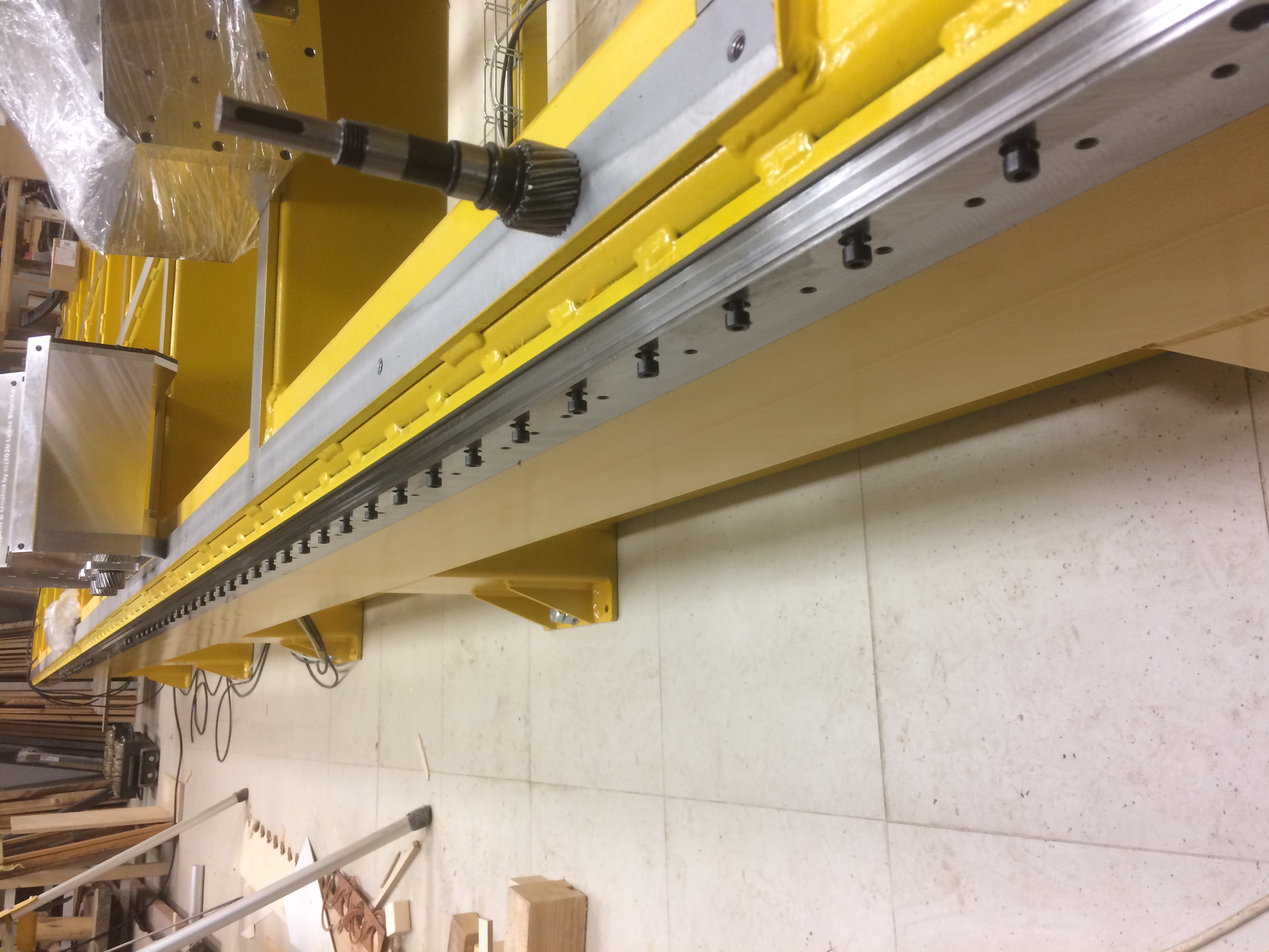

Šroubečky kam až oko (ne)dohlédne :)

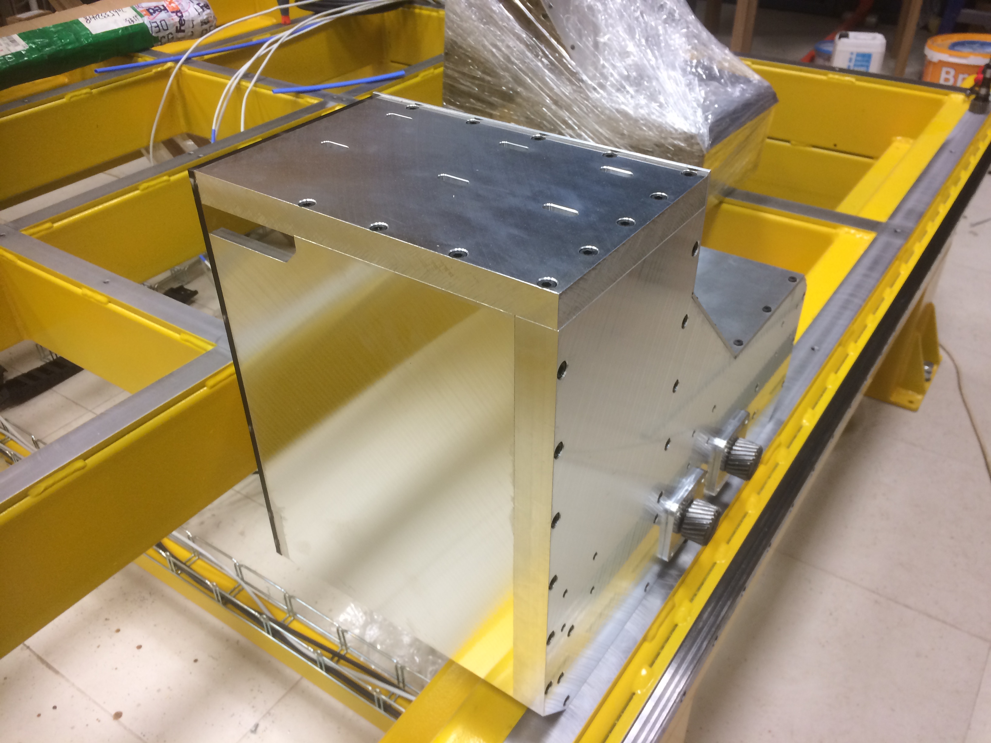

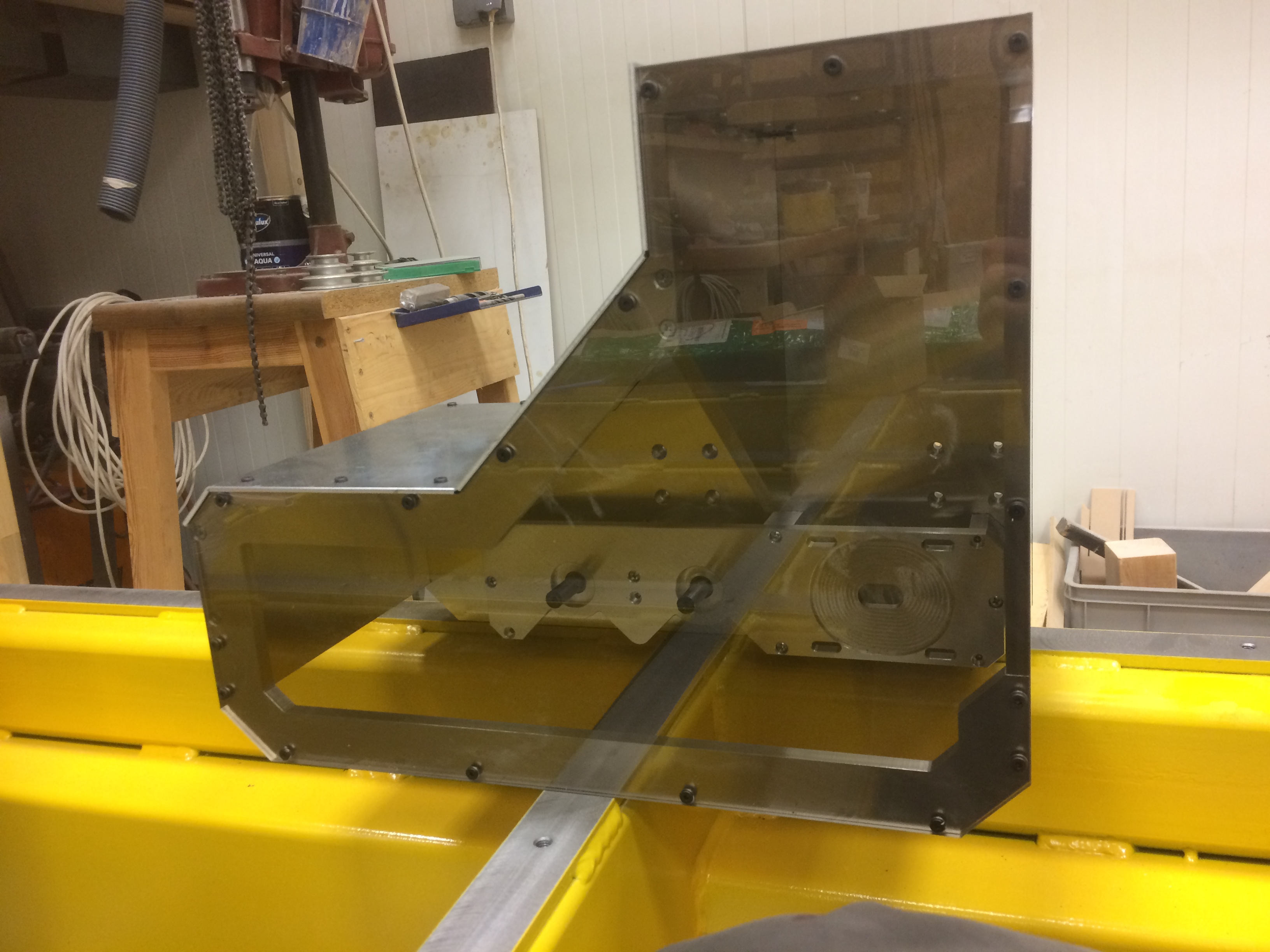

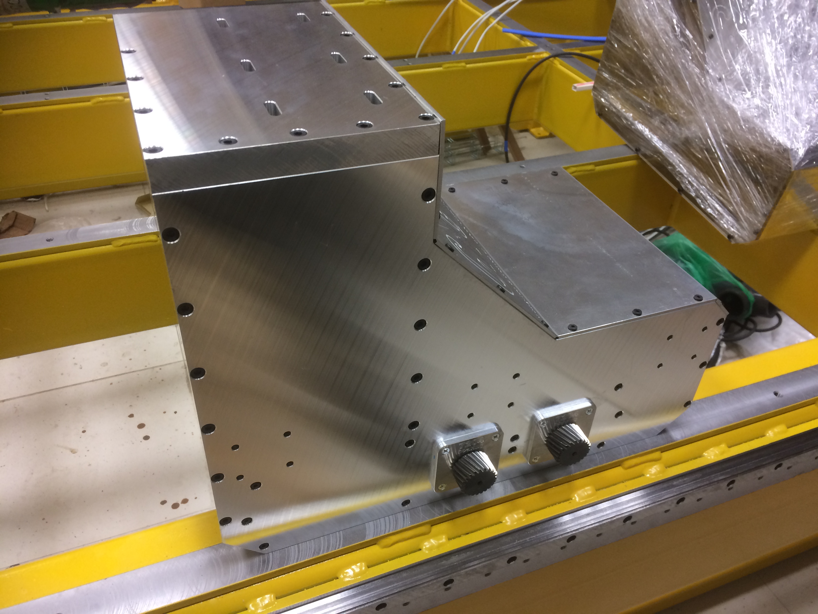

7. 3. 2020, 8:52
Bočni sloupky portálu.
Jen pro šťouraly - při příští přestavbě přijde na řadu pravděpodobně portál coby jednolitý opracovaný svařenec. Zatím bude použit stávající hliníkový portál (vážící sám cca 140kg), s těmihle boky dá cca 170kg, tak nevim zda to vůbec bude nutné předělávat, podle mě je to na dřevo již dost a dost masivní. Navíc při ~půltunovém portálu buď přijdou o dynamiku, nebo tam budou muset přijít převodovky, což jsou další nemalé peníze.

Příspěvky: 10254
7. 3. 2020, 9:47
Pěkný,tak že vymezení na hřebenu dvěma pastorkama, předpětí budeš dělat řemenem s napínákama ?
Pipik
Příspěvky: 1174
Bydliště: České Budějovice
7. 3. 2020, 10:16
fmodel píše: 7. 3. 2020, 9:47 Pěkný,tak že vymezení na hřebenu dvěma pastorkama, předpětí budeš dělat řemenem s napínákama ?
Jop. Dle mě jednoduché a poměrně funkční řešení. Když jsem seznal co tyhle ozubený řemeny dokážou, tak se o to fakt nebojim. Navíc mi to alespoň rozkládá nápor na více zubů pastorku (a řemene), lépe sedí přechod na další část hřebene (kdyby třeba nebyl úplně přesně sesazený), a kdyby se něco stalo s řemenicemi či pastorkem, tak to jistí druhý. Lze i říct že se to blíží bezvůlovosti, narozdíl od planetárek. Akorát ano, vyžaduje to silnější motory, jsou tam 8Nm, pač ten převod není zrovna velký - 1:2.5. Ale zase to zvládá jezdit i 90.000mm/m s akcelerací až 200.000mm/s-2 :D

7. 3. 2020, 10:48
jo souhlas ,řemen mi na tohle příjde jako rozumný řešení
Příspěvky: 10254
7. 3. 2020, 11:04
Ještě ti doporučím koukni na řemeny optibelt Omega přesnější polohování atd.
Pipik
Příspěvky: 1174
7. 3. 2020, 11:37
fmodel píše: 7. 3. 2020, 11:04 Ještě ti doporučím koukni na řemeny optibelt Omega přesnější polohování atd.
Přesně ty jsou objednány ;)
Použil jsem je už u předchozí mašiny, ale spíš kvůli pevnosti než kvůli přesnosti. Bylo by fakt hloupé šetřit 300,- na této položce :lol:
