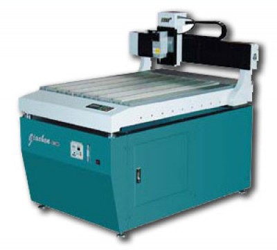

Klobuk dole , na to by som si určite netrufol ...... venujem sa a pracujem v ProE hladam niekoho kto ma skusenosti a ma taky CNC Router aby mi pomohol to rozbehat, dal som si priviest takyto stroj s Činy , velmi vyhodne ! Po trocha sa do toho dostavam a zoznamujem. Mam to prepojene s PC komunikacia funguje stroj ma internu pamäť .... je tam DSP system ovladany vlastnou klavesnicou, frekvenčny menič, vodou chladeny motor ...... Ak by mi niekto chcel pomoct , zašlem dokumentaciu stroja

Čekal jsem kdy se to zde na fóru objeví. K cnc z Asie mohu pokud bude zájem poskytnout vyčerpávající informace, první cnc jsme si z Asie dovezli asi před 2,5 roky a předcházel tomu docela složitý proces. Dnes v Asii působí více jak 250 výrobců cnc (routrů, gravírek, atd, nepočítám strojařské cnc) a jenom asi 1/10 jich produkuje stroje relativně použitelné . Osobně jsem viděl cnc od více jak 100 výrobců a někdy to vypadá tak, že by to lépe udělali 10leté děti, hovořil jsem s několika inženýry a jejich vědomosti jsou neskutečné (v negativním slova smyslu), většina lidí z tohoto fóra je na tom podstatně lépe.Takže abych to shrnul, výhody jsou jasné, hlavně je to cena, ti lepší výrobci používají velmi kvalitní komponenty (např: hiwin), velmi dobrá jsou některá vřetena, frekvenční měniče a další elektronika-zdroje, desky atd, u motorů a driverů záleží hlavně na výrobci, některé jsou plně srovnatelné.
Hlavní problém je ve finálním zpracování a v celkovém vyladění strojů. Je téměř nemožné na dálku vybrat ten dobrý, šance je tak 2:1 že šáhnete vedle, na obrázku totiž vypadají všechny dobře, když uděláte nějaký dotaz tak vše je OK nic není problém a když rozděláte bednu tak se nestačíte divit. Další problém jsou reklamace (je velmi těžké až nemožné něco reklamovat) a komunikace při zprovozňování je také velmi divoká, takže si na vše nakonec musíte přijít sami.
Obecná rada zní, že čím levnější, tím horší, jestli si někdo myslí, že koupí stroj srovnatelný např: s comagravem za 30% ceny a bez další práce tak je blázen.

No hadam a dufam ze som trafil na dobreho vyrobcu ?
zatial to vyzera dobre nejak som to rozbehal ale vela veci este neviem a pomaly sa do toho dostavam. S kupou nebol nejaky velky problem trocha viazne komunikacia ale da sa . Zvolil som vlastneho dopravcu aj ked pretlacali toho svojho . Stroj prisiel v poriadku a kompletny. Zo zapojenim a sprepojenim s PC nebol problem. manuali su na ich strankach tak pomali to prekladam a studujem ........
tu su specifikacie stroja : skuste sa vyjadrit
IEC6090 CNC Router
Feature:
1. Integral steel structure with work area of 24 "x36".
2. Linear ball bearing profile rails for three axes.
3. Germany import High-precision ballscrew.
4. High-quality Aluminum alloy T-slot worktable which is replaceable.
5. DSP 3 axis motion controller with USB port.
6. 32M Flash Memory.
7. Accepts standard HPGL and G-code commands and complies all kinds of 3D software.
8. Handle controller with multi-languages LCD display.
9. 1500W DC brushless spindle with frequency inverter.
10. Automatic ZS sensor.
11. Maximum speed is 5.5m/min.
Accessory Included:
1 contol handle
2 sets of drill
1 set holding clamp
1 set water pump
1 set type3 software
spare part eg. transformer, switch, screw, wire...
Specification:
No. Function Parameter
1 X,Y,Z Working Area 600x900x100mm (24"x36"x4" inches )
2 Table Size 1120x740mm (44"x 29" inches)
3 Resolution ratio 0.005mm
4 Repositioning Accuracy 0.05mm
5 Lathe Structure Cast Iron
6 X,Y Structure Ball Screw
7 Z Structure Ball Screw
8 Engraving Command G*.u00*.mmg*.plt
9 Max.Consume Power 400W
10 Max.Speed 4000-5500mm(158"-217")/minute
11 Max.Working Speed 2000-3000mm(79"x119")/minute
12 Spindle Power Motor
1500W Frequency Conversion Water Cooling Motor
13 Spindle Speed 0-24000r/minute
14 Wording Mode Stepper/Servo
15 Working Voltage AC110/220V 50/60HZ
16 Software Type 3 Software Included
17 Packing Size 1380(W)x1040(D)x1000mm(H)
18 Gross Weight 180kg
