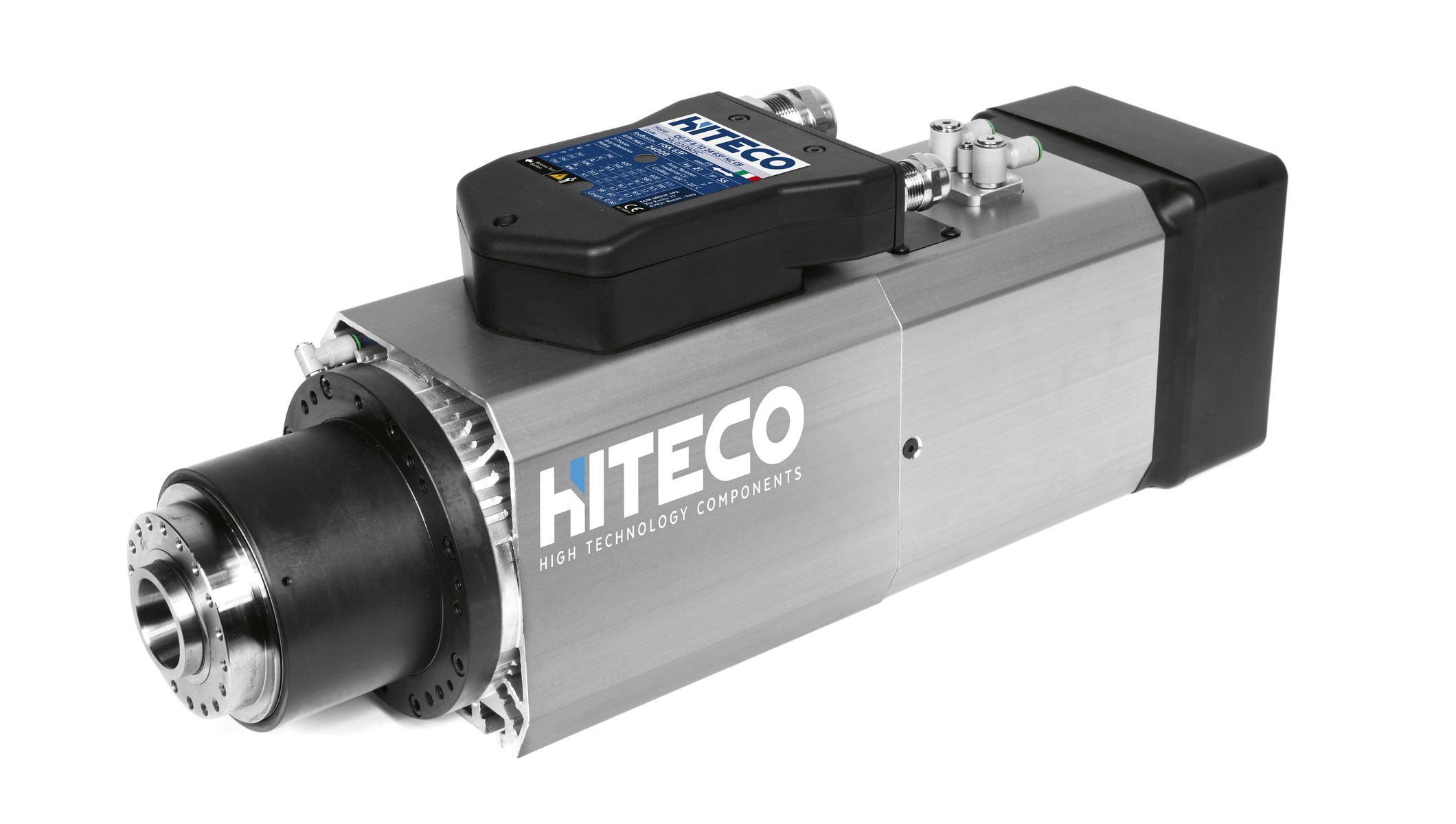

Ciao,
Máte prosím nějaké zkušensti s tímto elektrovřetenem? Zvažuji něco podobného a tak sbírám informace. Nebo jinak, kdo máte nějaké takové ATC vřeteno podobných parametrů?
https://www.hiteco.net/en/products/elec ... o30.100579
Děkuji

Stoji 2900,- eur bez DPH. Distribuje firma Raveo.

Hiteco je součástí koncernu SCM, takže s jejich vřeteny se setkávám denně. To z linku je trochu exot, trošku relikt minulosti, ISO 30 se už víc jak 15 let nepoužívá, tohle vřeteno se prodává na servis starých mašin, zato jeho varianta s upínačem HSK F63 je stále používána i na nových strojích. Tu bych ostatně doporučoval víc, než to ISO.
Co se týče provedení - čidla S1, S2, i S3 jsou dobře přístupná, slušně nastavitelná, chlazení je nezávislým axiálem s čidlem rotace.

...díky za info. No já netrvám na ISO30. Mám to teď, ale není problém "přezbrojit".
Mě se líbí ty nízkootáčkové varianty, protože mají vyšší moment a přesto otáčky zůstavají. Takže parametricky je to v klidu. Cena se mi taky zá dobrá, protože 73tis Kč bez daně (Raveo) je podle mně slušná cena. Ty Ćínské se prodávají +/- o 10tis levněji, ale pokud můžu mt servis v Česku, což předpokládám, že když to koupím u Raveo, tak mít budu, určitě volim tuto variantu.
Máte někdo nějaké porovnání skonkurencí? Teknomotor, HSD... Nebo co ten Mechatron?
Nemám moc informací a už vůbec né zkušenosti, tak budu vděčný za každé info.
Pokud tedy můžu změnit otázku, tak se ptám...
NAJDEME NĚJAKÉ ATC VŘETENO KOLEM 6-8KW A MOMENTEM KOLEM 10NM A CENOU DO 80TIS KČ BEZ DANĚ? NOVÉ, SE ZÁRUKOU.

S ATC alebo bez ATC je zasadny rozdiel. Dufam ze vies co chces.
Ked ATC tak s iso30. Je to najdostupnejsie, najpouzvanejsie a najlacnejsie.

Záleží na ceně. Pokud by bylo vřeteno do 70tis s ATC a s 10Nm, tak bych se možná na něj zmohl. Pokud ne, tak řeším něco s vyšším momentem a ER32/40 a hold budu měnit ručně.
HSK63 mi příjde strašně drahé. Jeden unášeč 3000Kč? ISO30 stojí 1/3!
Koukal jsem na ceny HSD a Teknomoto, ale to je mimo můj badžet, takže spíše nějaká ta Čína. To Hiteco jsem objevil náhodou a parametry se mi fakt líbí. To ATC je takový trochu rozmar, protože stejně nemám výměník, ale co když se časem k němu dopracuji? Pak zase budu řešit vřeteno.
Nejaké alternativy? Máte zkušeností s nějakou tou levnější Čínou?
