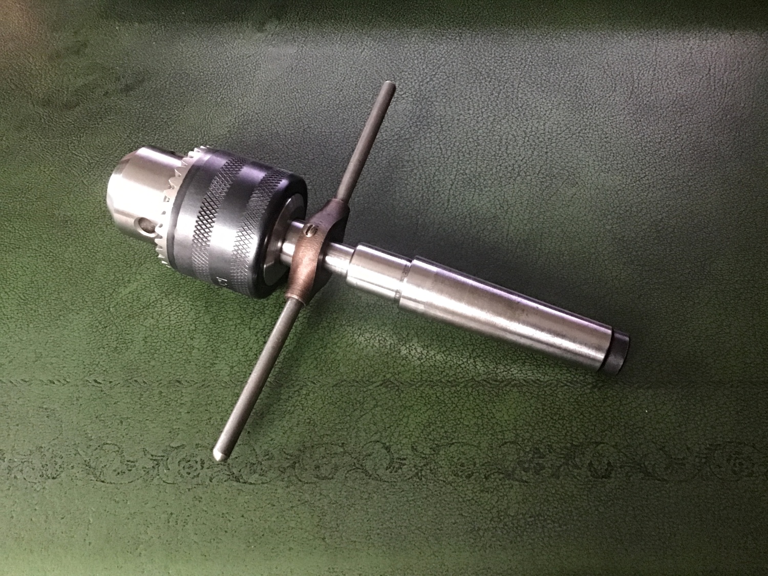

Takže závěr: je to hotové, tu požadovanou toleranci 10 mm (-0,00, +0,05) jsem napsal blbě, protože protikus má průměr 10,00 mm, spíše ale 10,005 mm, takže požadovaná tolerance měla správně být 10 mm (+0,02, +0,05).
Já jsem ještě nakonec tu část kužele B16 zkrátil cca o 10 mm, tak jsem musel prohlubovat díru (a dostal jsem se až do díry se závitem M10 kužele MK2) tak znovu vrtání vidiáky a znovu nožem dojet na ten čistý průměr.
Po tom všem, po opakovaném projetí díry, která opravdu byla trochu kónická a po vyleštění, jsem se dostal na průměr u vstupu na 10,04 mm, hlouběji to nezměřím, ale protikus v tom jezdí krásně a bez vaklu a po namáznutí vazelínkou to má malinký odpor, takže je to asi to pravé.
Díky všem za rady, bez toho bych to asi takto nezvládl!!!

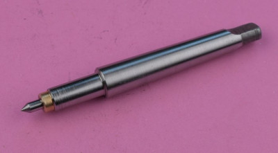

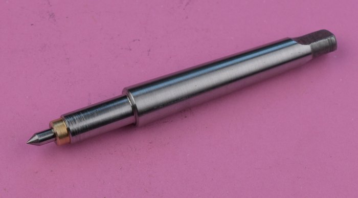

V těch trnech najdeš velký rozdíly. Zjistil jsem to, když jsem dělal hrot na tohle:
https://www.youtube.com/watch?v=NSmKnf-YWec
Rozdíly byly fakt veliký, některý trny MK1 šly vyvrtat celkem v pohodě, u jiných jsem orval i kvalitní TK vrtáky a neustále je musel ostřit (dělal jsem cca 8kusů). Takže asi se vyplatí případně zkusit i třeba jinej trn. Ty co jsem obráběl jsou starý český značený MAS (velký rozdíly i mezi nima).
Vrtal jsem díru okolo 7mm a čistou jsem ji fakt nedokázal. Mosazný futro jsem tam vlepil a teprve potom vyvrtal 4mm díru a vystružil to přímo s mašině, ani to nebylo úplně snadný, hlavně udržet aby to neuhnulo.

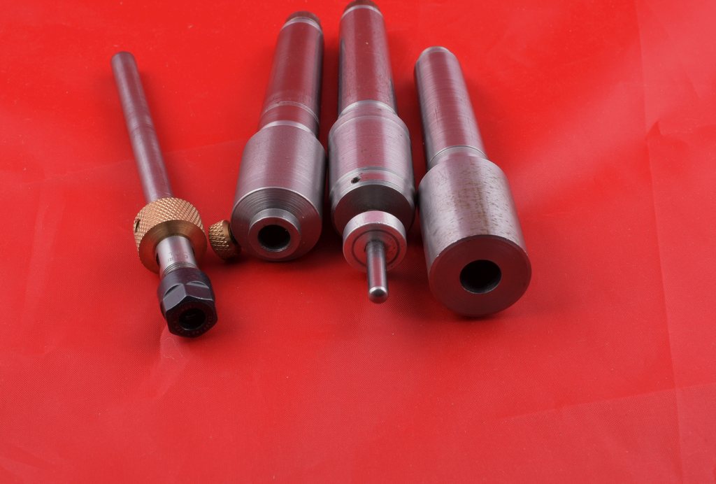

No nevím jestli tam nutně potřebuješ mít ten "B" kužel na sklíčido a na co to máš (taky jsi neuvedl velikost morse), ale mohu Ti nabídnout polotovar MK2 kterej mám měkkej a případně si ho dle potřeby doladíš.pavlík píše: ↑17. 3. 2020, 3:57 Potřebuji vyvrtat přesnou díru o průměru 10 mm (-0,00, + 0,05) do trnu pro vrtačkové sklíčidlo (https://www.kovonastroje.cz/Nastroje-pr ... m-M10.html) ze strany kužele B16, do hloubky cca 50 mm.
Trn je určitě tepelně upravený, takže vrtání běžnými vrtáky považuji za nemožné, jak na to??? Děkuji.
Povrch kužele je kvalitně broušenej a sedí přesně.
http://www.rcmicrocars.eu/obchod/produc ... oduct=1720
Dělal jsem si s tímhle trnem vodící nástroje na závitování díra je v H7 až do hloubky 100mm

Díky moc, ale je to hotové, dělal jsem vlastně jen vodicí futro do frézky s MK2 na přípravek pro kolmé chycení závitníků, takže upínací trn MK2 na B16 https://www.kovonastroje.cz/Nastroje-pr ... m-M10.html (jen proto, že jsem ho měl doma), nepotřebný B16 nakonec stočen na průměr cca 14 mm a cca o 10 mm zkrácen, v tomto trnu ona díra 10,04 mm, do ní zajíždí trn pro vrtačkové sklíčidlo B16/10mm https://www.kovonastroje.cz/Nastroje-pr ... x10mm.html, na něm sklíčidlo https://www.kovonastroje.cz/Nastroje-pr ... 41320.html
Na to ještě dám, pro možnost otáčení, vratidlo pro závitová očka průměru 16 mm, krásně se na konec kuželu B16 nalisuje a zajistí se těmi 5 červíky vratidla, pro které udělám zápichy tvrdokovovým vrtáčkem 2,5 mm. Trochu bastl, ale je to tak pro mě nejsnazší...
Obrázek pro ilustraci, to vratidlo je jen přiloženo, mám objednáno nové a malinko robustnější... Napadlo mě ještě, že by šly udělat na trn 10 mm zápichy po 1 mm a do nich zatřít barvu, podle nichž by se dalo odečítat, jak hluboko se závit řeže, ale váhám, zda bych to využil, nevím....
