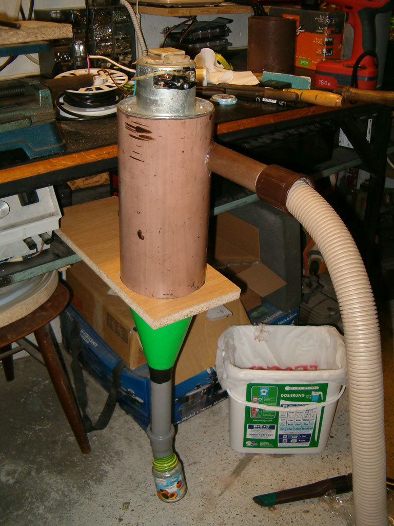

Tak mi to dneska nedalo a po několika neúspěších jsem se dal taky do stavby cyklonu....
Použitý materiál: Motor vysavače s plynulou regulací, vytažen z kontejneru u bytovky
Děda si ho všiml, tak ho vytáhl, rozebral že si vezme aspoň šňůru a když to komplet rozebral, roztřídil, tak ho napadlo motor proměřit a vyzkoušet... Motor jel, pouze nefungovala regulace, protože tam odešel potenciometr, čili náklady na opravu 12kč
PVC trubky jsem povytahoval co zůstalo po rekonstrukci odpadů, jako spodní kužel jsem vytáhl ze skříně dětský dopravní kužel co zůstal z mého mládí a pro utěsnění kousek izolačky a patexové pistole
Funguje to v pohodě, jen když dám na vnitřní trubku jako filtr kousek hadry tak se to utlumí až moc, když tam dám kovové sítko tak to relativně jde.... Když tam není nic tak špony z plexiskla semtam projdou motorem... Chce to asi upravit poměry délek těch trubek a kuželu a všeho, ale jako první pokus jsem spokojen a teď už jen udělat přesný návrh a poskládat to.... Akorát to chce větší zásobník, než je sklenice od přesnídávky
Prostě cyklon co dům dal

Nevím co to bylo za vysavač, ale pomni, že většina vysavačů je konstruována tak, že chlazení motoru je zajišťováno přes něj procházejícím vyfukovaným vzduchem (nebo aspoň jeho částí). To neber jako rýpání, já jen aby jsi to brzo neupekl.
