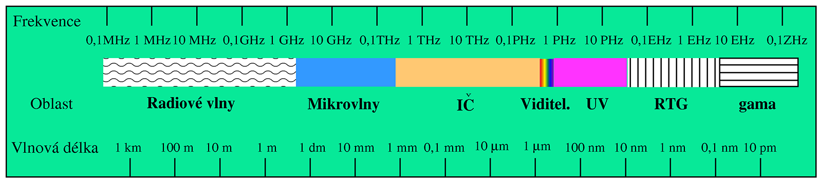

19. 3. 2020, 10:15
Tak takto je to s elektromagnetickým spektrem.
19. 3. 2020, 10:36
Do jakého světla chceš strkat ty trubice? S magnetickou tlumivkou nebo s elektronickým předřadníkem?
S elektronickým předřadníkem to zřejmě pojede. Jestli i s tlumivkou a startérem to nemusí být zaručené.
Tyhle nízkotlaké výbojky (tedy tyhle trubice nebo běžné zářivky) fungují jinak než vysokotlaké výbojky (tj. třeba horské slunce nebo ten hořák ze rtuťové lampy).
Chtělo by si to něco přečíst o konkrétních výbojkách. Ale snad to pojede, tj. povede se to nastartovat (po startu už to pojede určitě).
