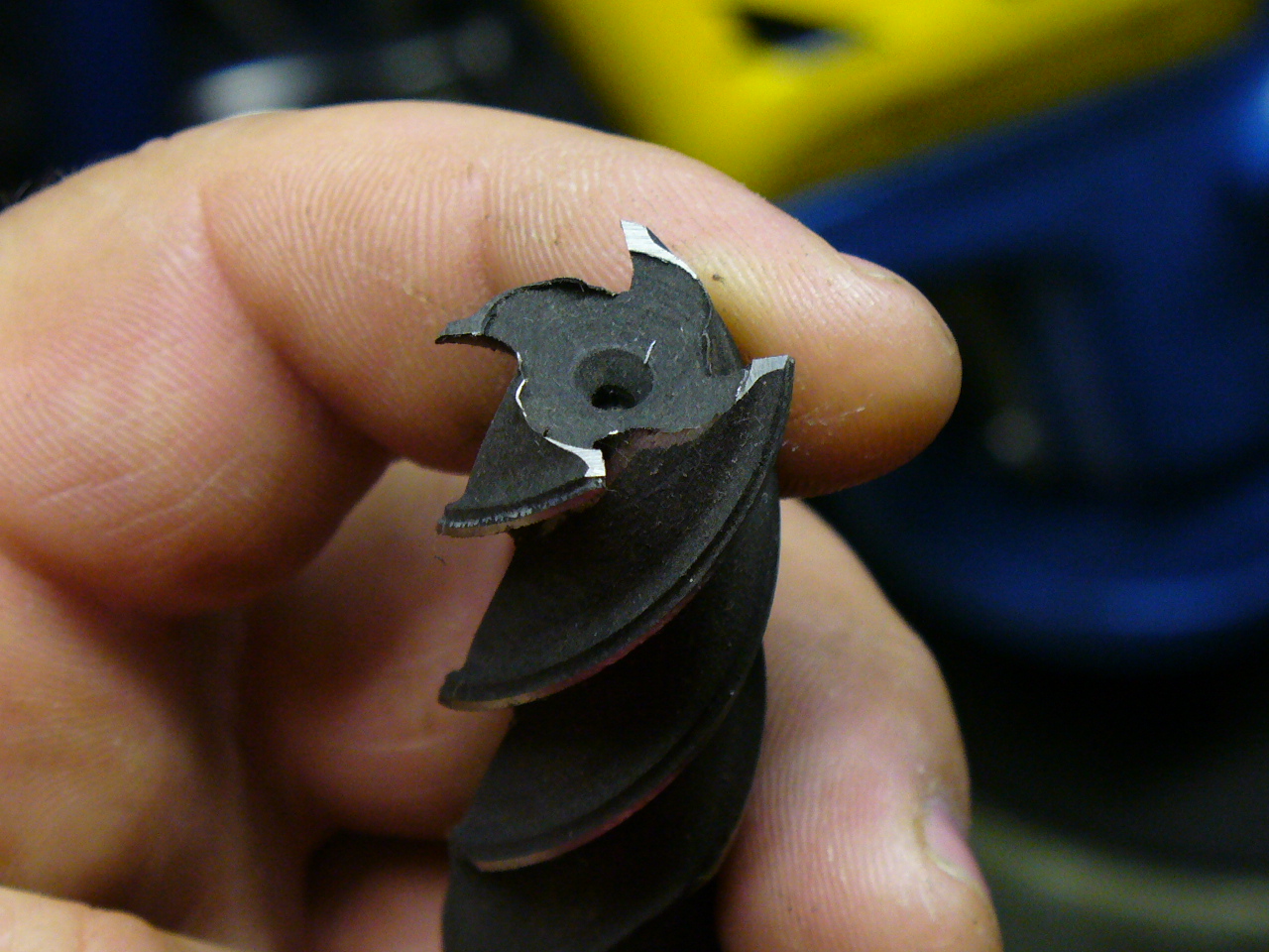

a NOVÝ neznamená nabroušený
tady pro ilustraci fotka frézy ZPS fí20mm 4 břity vybalená z krabičky ,líbí ? :wink:

tumlik píše:tady pro ilustraci fotka frézy ZPS fí20mm 4 břity vybalená z krabičky ,líbí ? :wink:
Tumlíku, ale to není fréza vyrobená ve 21. století, že? Nutno přiznat, že kvalita brusu se v ZPS za posledních pár desetiletí výrazně zlepšila. Občas musím koupit novou frézu od ZPS, a musím říct, že si nedovedu představit, že by to někdo doma bez CNC brusky dal líp.
Ovšem rozhodně souhlasím, že mít nástrojovou brusku a umět na ní pořádně dělat, to je potřeba, a přiznávám, že v tomto výrazně zaostávám :)
