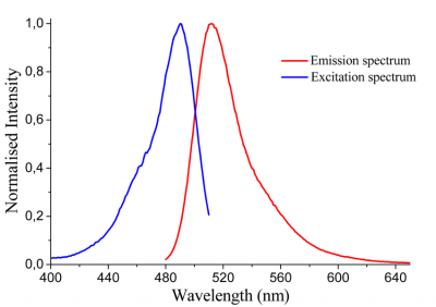

... každý pokus je určitě chválihodný i zajímavý. Bohužel tady mám pouze obavu, že pokud vezmeme baterku ( výrobce uvádí 395nm) co mám na testování klimy, kde používáme stejnou fluorescenci bude se to chovat uplně stejně. Posuzujeme pouze okem viditelné spektrum. Netvrdím, že se nepletu, ale tohle ověření průchodnosti 250nm mám obavu neřeší.Cjuz píše: ↑ Jednoduchý test propustnosti UVC - žádné hodnoty, ale je vidět že to zadrží.
Trubice produkuje i nějaké množství UVB a UVA, proto trochu svítí i ta zakrytá.
https://youtu.be/74V8ZMZUsNw

A podľa tohoto grafu to bude pravda. Najviac to dokonca vyexcituješ ešte vo viditeľnej oblasti. oblasti
