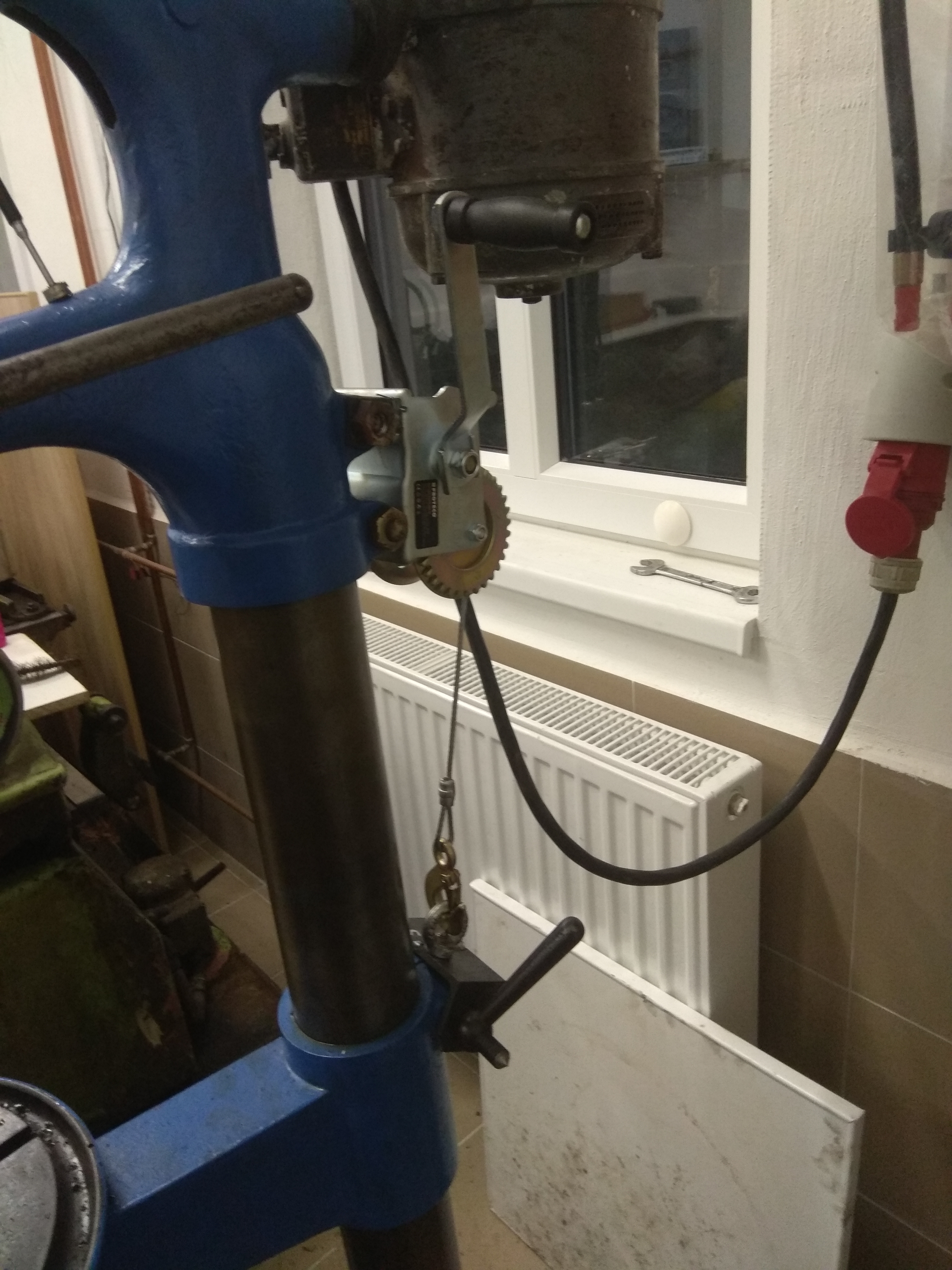

Šroubek (samozřejmě zalomený) v pinole nalezen, vytažen. Dám řetěz a závaží. :-)

Zda u téhle vrtačky ten spodní kroužek má být netuším, ale myslím, že se ho vyplatí dodělat. Třeba dvoudílný, aby šel nasadit bez rozebrání vrtačky. Zvedání stolu to moc neusnadní, ale nastavení na střed díry je na úplně jiné úrovni, když stůl při otáčení nikam nesjíždí.

Mam tu samou vrtacku v dilne (snad Volman) pres ty dve kladky jde retizek a pak lanko (cele by to slo resit retizkem) (ten retizek tam pasuje z kola) v noze je zavazi co dovoli vnitrni prumer odhadem 150-200 mm dlouhé.
Ja tam mam na zvedani hreben a navic jsem udelal dvoudilny sverny krouzek s vykusem pro hreben takze pokud zvedam nebo spoustim stul tak se mi neotaci kolem sloupu.

Tak vrtačka už má závaží, u mě se vejde do nohy jen průměr ca 75mm, měl jsem tu jen 60mm ca 80cm dlouhou trubku, náplň starý závaží z disků kol.
Místo řetězu lanko (pletený na 510kg), v pinole očko a uzel a chodí to krásně.
Zvedání stolu ve stylu co dům dál, dočasně na stálo :-) a taky chodí.

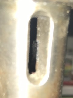

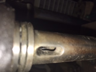

Stalo se mi ze se protaci morse kuzel ve vretenu. Jak ma kuzel na konci unasec tak v tom miste je vreteno vydrene. Foto dolozim vecer nebo rano.
Otazka zni... co udelat aby se to nedelo? Je nejaka jina sance nez-li nove vreteno?
Vrtacku jsem koupil asi pred dvema lety za 2tis... a investice do noveho vretene bude za castku nekolika vrtacek...
Diky za rady

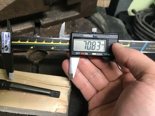

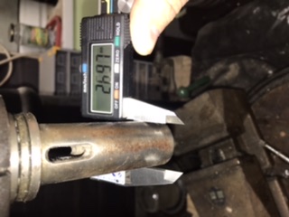

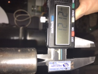

Leva a prava strana toho vydreneho (protoceneho) mista
Vnitrni prumer mk1
Vnejsi prumer
Hloubka
Myslenka predelat na mk2 pada kvuli hloubce pokud se nepletu
