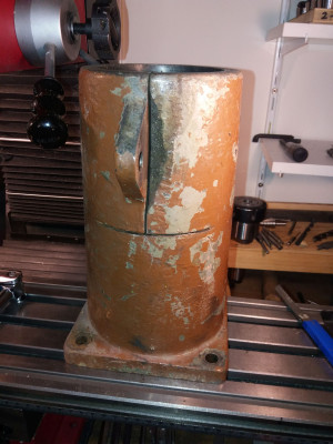

Jak opravit bez svařování ?

Děkuji za nápady - ale sváření nemám a ani není co přivařit !!!!!
Tohle je nálezový stav sloupu!

Nechápu co tím myslíš - ocenil bych něco rozumnýho - né hloupé řeči - dík!!!
Jenže v tomle místě se sloup nepohybuje. Objímka je nejsnadnější řešení. Nebudeš alepoň muset po vaření řešit, že tam ten sloup nejde zpět a nebo naopak nejde správně stáhnout. Je víc než optimistický, čekat že ta přesná díra na sloup přežije vaření bez úhony.
no a já bych to ucho neodřezal celé, ale udělal bych z něj drážku pro tu objímku, aby nepadala dolů.
nakonec i ta objímka jde udělat tak, aby mezi sebe sevřela to ucho ... každopádně jakákoliv objímka - to bude dost materiálu na polotovar
Jestli je vevnitř sloupu prázdno, tak si udělej druhý ucho podle prvního, a navrtej je a se sloupem sešroubuj třeba 4ma šroubárna durch plášť a mohlo by to stačit. To oko může mít širší základnu aby se to oko nemělo snahu vyvracet. Může mít i protikus vevnitř, aby se to pěkně stáhlo. Všechno uděláš na frézce.
Jinak svár.
Teď koukám že ve středu bejt nic nemůže, takže bude záležet na síle té stěny, jestli je silná alespoň jak matička šroubu, který bys použil.
