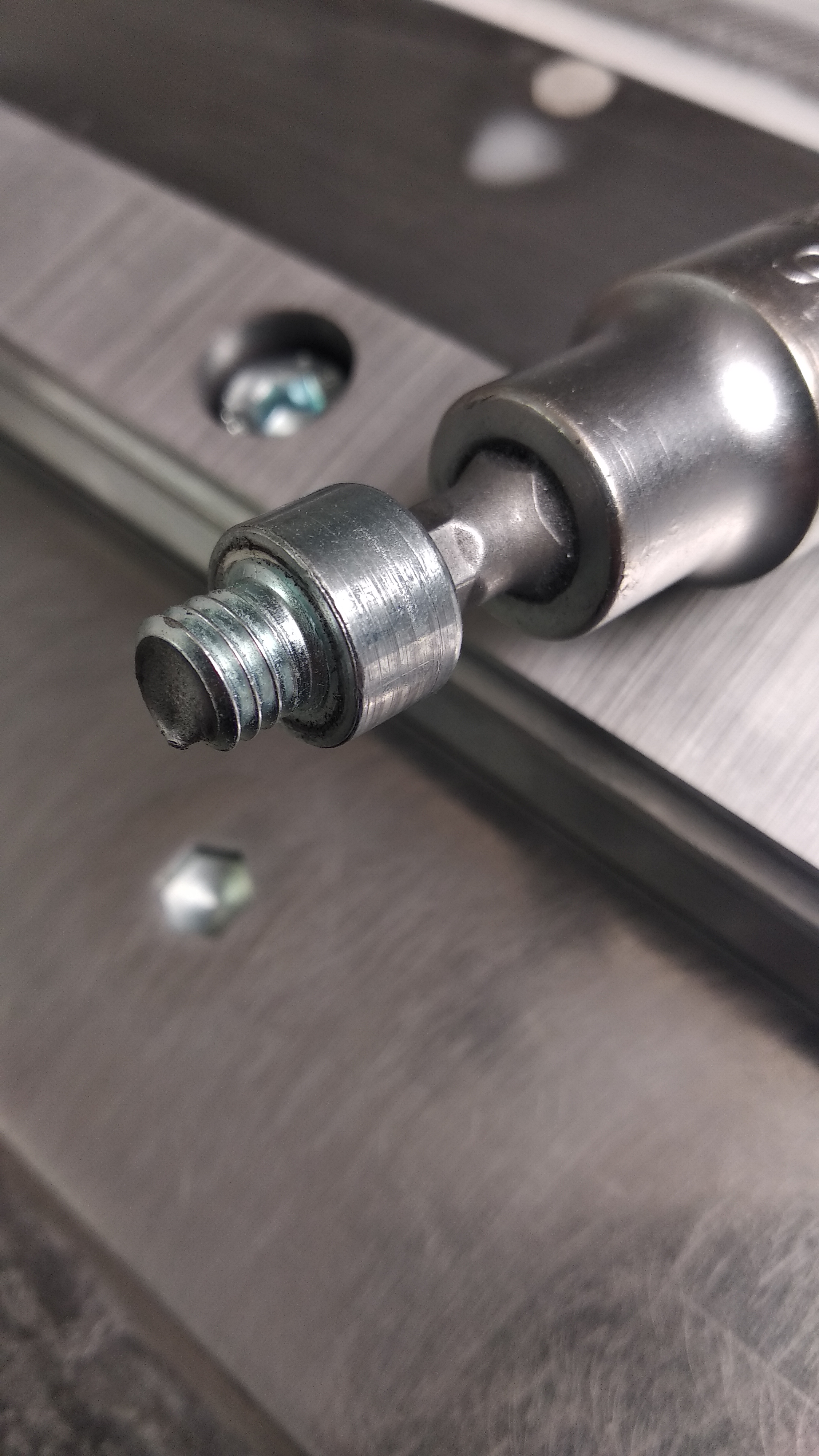

Mrosconi
Příspěvky: 2102
24. 3. 2020, 11:30
Dawe
Příspěvky: 3113
24. 3. 2020, 11:35
To vypada jako krehky lom, krom toho maleho kousicku co se natahnul. Tohle byl jako novy sroub a jeho prvni zasroubovani??
jova
Příspěvky: 2574
24. 3. 2020, 11:46
Trochu zvláštní je to "obroušení" hlavy šroubu z boku. To vzniklo následně po utržení? Není ten šroub zatěžován v otvoru na ohyb?
Mrosconi
Příspěvky: 2102
24. 3. 2020, 1:48
Asi třikrát jsem ho zašrouboval a odšrouboval při ustavování kolejnice. Nebyl ještě dotahnutý. Všechny díry jsou relativně přesné, takže otěr nevznikl při dotahování. To křuplo při prvním dotažení.
Dawe
Příspěvky: 3113
24. 3. 2020, 3:45
Nesrouboval jsi to razovym utahovakem? A neni to nahodou pevnost 10.9 nebo 12.9. misto 8.8?
Mrosconi
Příspěvky: 2102
24. 3. 2020, 4:08
Nic z toho. Šrouboval jsem t to čistého závitu akušroubovákem nastaveným na nejmenší krouťák, aby se to jen dotko kolejnice. Pak jsem začal utahovat postupně po troše všechny šrouby. Na momentíku jsem nstavil cca 25Nm. Dup, a servany. 3lo to jak po másel. Prostě nějaký hnůj a ne ocel.
Zkusil jsem to jinak a navrtal nový závit do kousku materiálu S235. Našrouboval šroub a začal přitahovat tlustou podložku. Jeden šroub mi prasknul už při 16Nm. Druhý při 24 (ten z obrázku), krabici jsem tedy odložil a nemám chu%t to řešit. Vím, že šrouby od Burgera v Hostivicích si nikdy nekoupím.
Další pokus byl s M8, zase imbus) nějakou vyšroubovanou od nevim kuď a měla to být 8.8. Začala se kroutit až při momentu 70Nm. Momenťákem ani mýma rukama to tentokrát není.
Prostě hovnomateriál.
Dawe
Příspěvky: 3113
24. 3. 2020, 4:43
Mrosconi> OK. Mne se nic takoveho se spojovacim materialem nikdy nestalo, ale verim ti. Padela se dnes vsechno mozny, proc ne i srouby.
