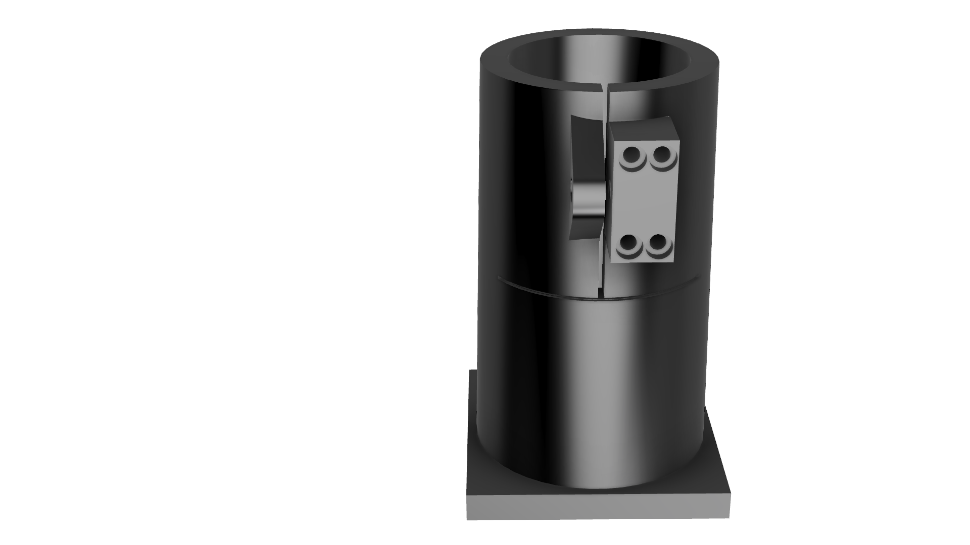

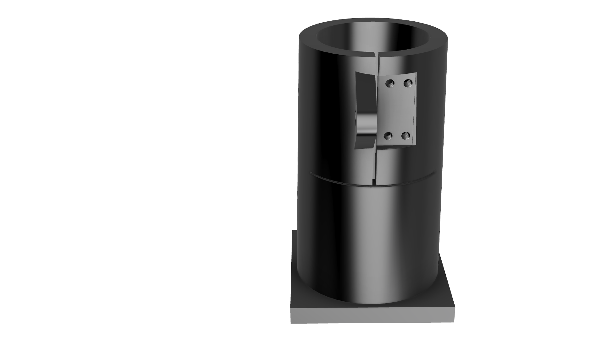

Tady jsou ty úpravy děr:

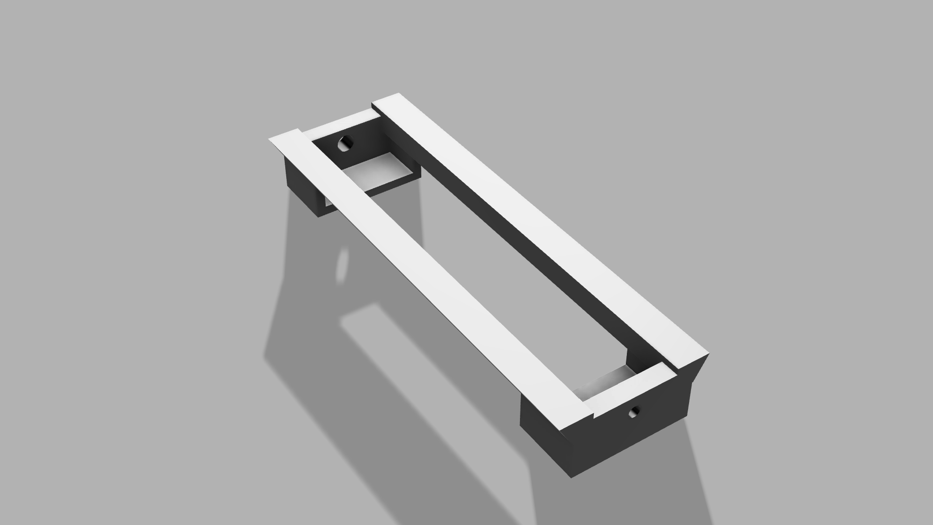

Včera jsem se prokousal až k simulaci namáhání - bohužel dojde mi to 68 % a pak se mi to zasekne. Poradí mi někdo?
Pracuju lokálně (myslím simulaci).
Namáhání stojanu
Namáhání stojanu

Zasekne se to na 68 % i když jsem odebral jednu ze sil - namáhám to z jen jedné strany.

To se tam vždy zasekne. U těch simulaci to jede pruběžně, někde se to zasekne a pak to hromadně skoči a dojede to. Na jak dlouho se to zasekl a jak dlouho trval čas než to dojelo na 68 prc.?

Problém, je že to bylo zaplé od včera.
Přesto se to nedopočítalo.
Teď to taky zkouším a po hodině na 68% jsem to zastavil - myslím si, že ty časy jsou poměrně dlouhé.
Do těch 68% to naskáče za pár minut

Tak to už je hodně dlouho. Tam bude asi chyba jinde. Zkusil bych prvně zvolit malý počet dílu meshe. Takových těch trojuhelničku. Bude to kostrbate, ale zjisti se zda je problém v modelu nebo nedostatečném HW.

Zkoušel jsem i Mesh - tam to zamrzne na 92%
Takže bude problém asi tam.

Tak ten Mesh - síť - se po dvou hodinách spočítal. Síť je opravdu hustá

Se divám na tu siť.
Vnitřek, vrch te trubky (plocha vpravo), siť řídka. Ale vnějšek trubky, strašně huste, neni tam nějaké zaoblení mezi vnější stěnou a plochou trubky vpravo?
Potom bych v simulaci vypustil srážení 1x45° okolo otvoru na imbusové hlavy. V simulačním modu by mělo jít tohle vynechát pro vypočet sitě, ale v modelu to zůstané zachované.

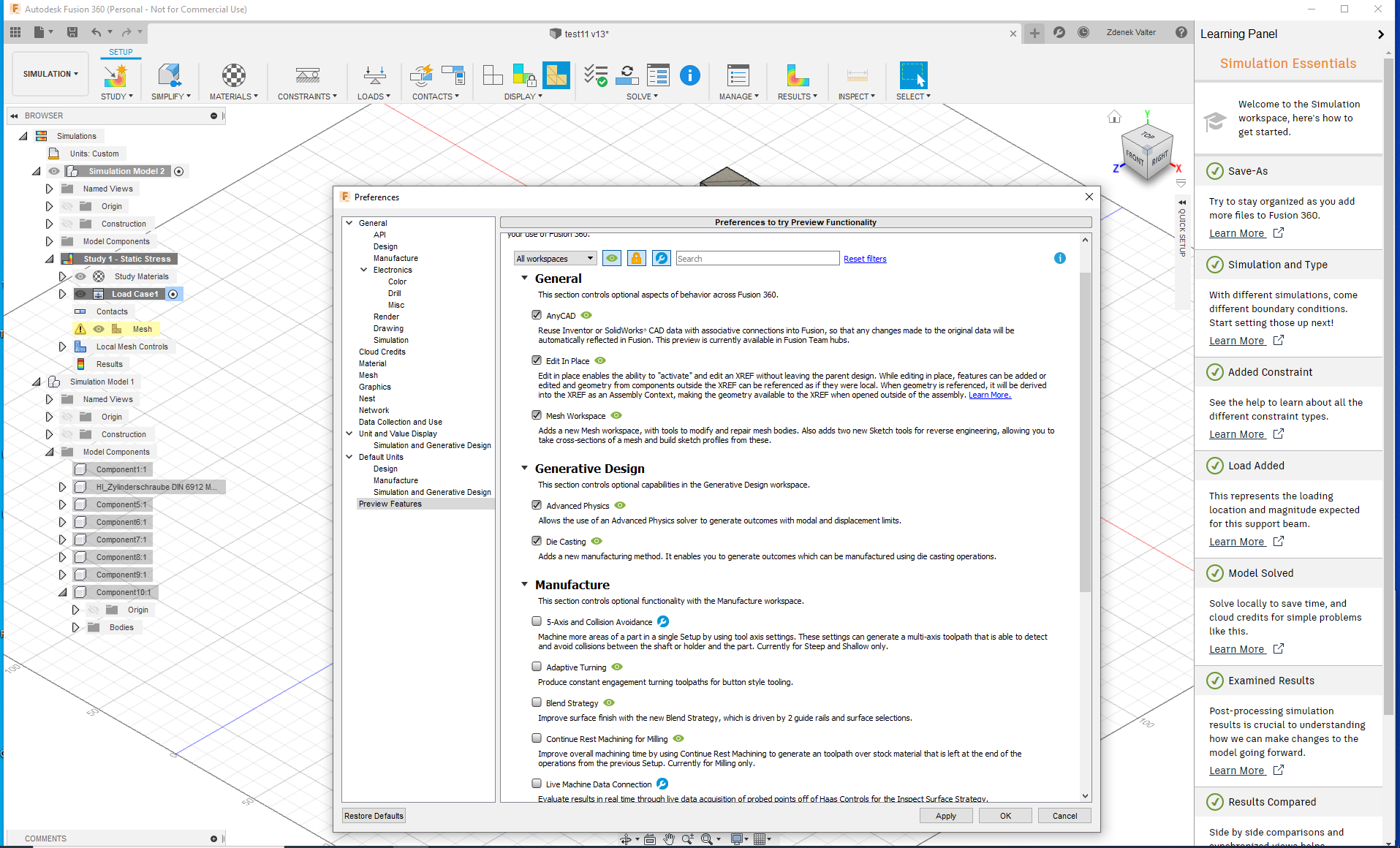

No já se dívám na videonávod https://www.inventor3dblog.cz/fusion360-mesh/
Ale tam se odkazuje na mesh menu a já ho tam nemám ani se mi ho nepodařilo aktivovat a tak nemohu redukovat tu síť.
Přestože ho mám v preferencích:
Permonik
Příspěvky: 401
Registrován: 19. 2. 2015, 7:34
Bydliště: Mošnov
29. 3. 2020, 8:01
Ten video návod je na uprávu mesh sitě modelu (nikoliv modelu v simulaci). To jsou modely, které nejsou parametrický namodelováné (kvadr, koule, díry, válec), ale pocházeji ze stl modelu (pro tískárny) nebo ze skenu, případně z modelaře určeného pro 3D grafiky (Cinema 4D, 3DS max).
http://help.autodesk.com/view/fusion360 ... 695DAA983B zde je anglický návod nic lepšího jsem zatím nenašel
zde: je jak se zbavit drobných prvku nemající vliv na vypočet: http://help.autodesk.com/view/fusion360 ... olbar_html

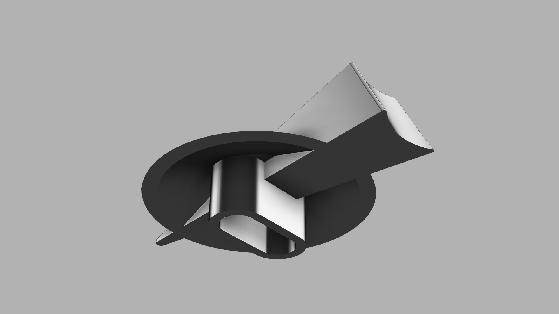

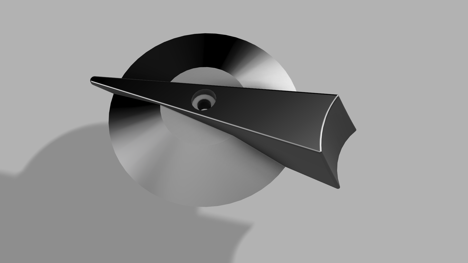

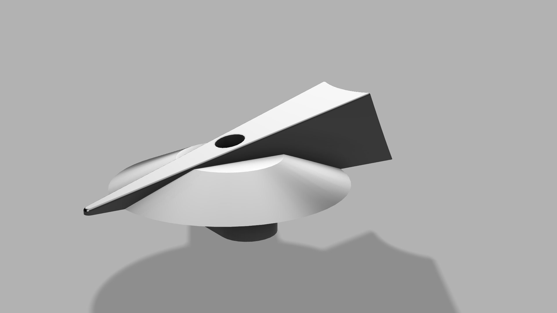

Knoflík k trafu Piko FZ1
Knoflík k trafu Piko FZ1 01
Knoflík k trafu Piko FZ1 02
