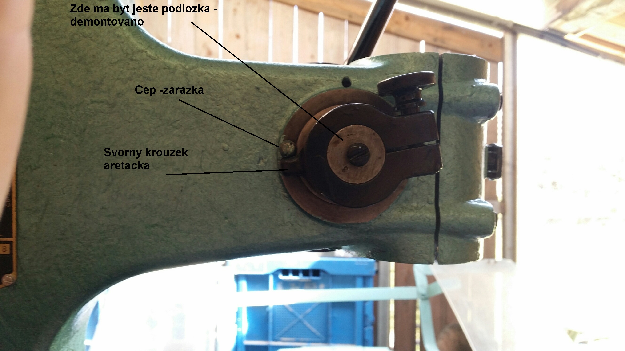

dick12v píše: 29. 3. 2020, 8:04 Díky za pěkné fotky. Nevíte někdo, jak byl u sloupových vrtaček Volman řešen doraz? Dávám dohromady tu N2, není tam po něm ani náznak.
vyfotim ti to...,je to v podstare jen z druhe strany paky..sverny krouzek a na tele vrtacky cep
viz foto
dale na teto vrtačce je nestasne resena elektroinstalace svorkovnice..
a + jeste špatny pristup k odtoku na spony ktery se nachazi v litinovem tele otacecito stolku-pokud se ucpe problem :D
jinak no problem..

ssmak3050: díky za tu fotku dorazu. Já to na vrtačce nemám. Říkal jsem si, na co je tam ten kolíček. Teď už je mi to jasné. Zkusím taky něco vyrobit.
Ten motor já mám řešený úplně jinak, moje fotka by ti stoprocentně nepomohla :(
