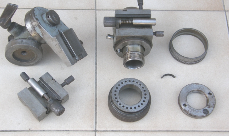

Pěkný den, ještě poznámku k rozebírání.
Rýhované šrouby, šikmý po pravé straně suportu a spodní pod kleštinou zajišťují matice posuvových šroubů. Po povolení zajištění je možné celý suport i s maticí vytáhnout z vedení.

Mílap
Příspěvky: 431
Příspěvek 6. 4. 2020, 9:50
Pěkný den Zdeňku,
pěkné fotky upínače jsou na "traktorech" z 2.dubna 2013 v tématu stroje a zařízení- soustruhy- http://nasetraktory.eu/forum/viewtopic. ... start=1605
a tady přikládám ještě fotku v částečném rozložení a fotky posuvu.
