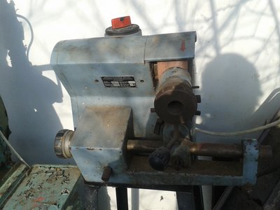

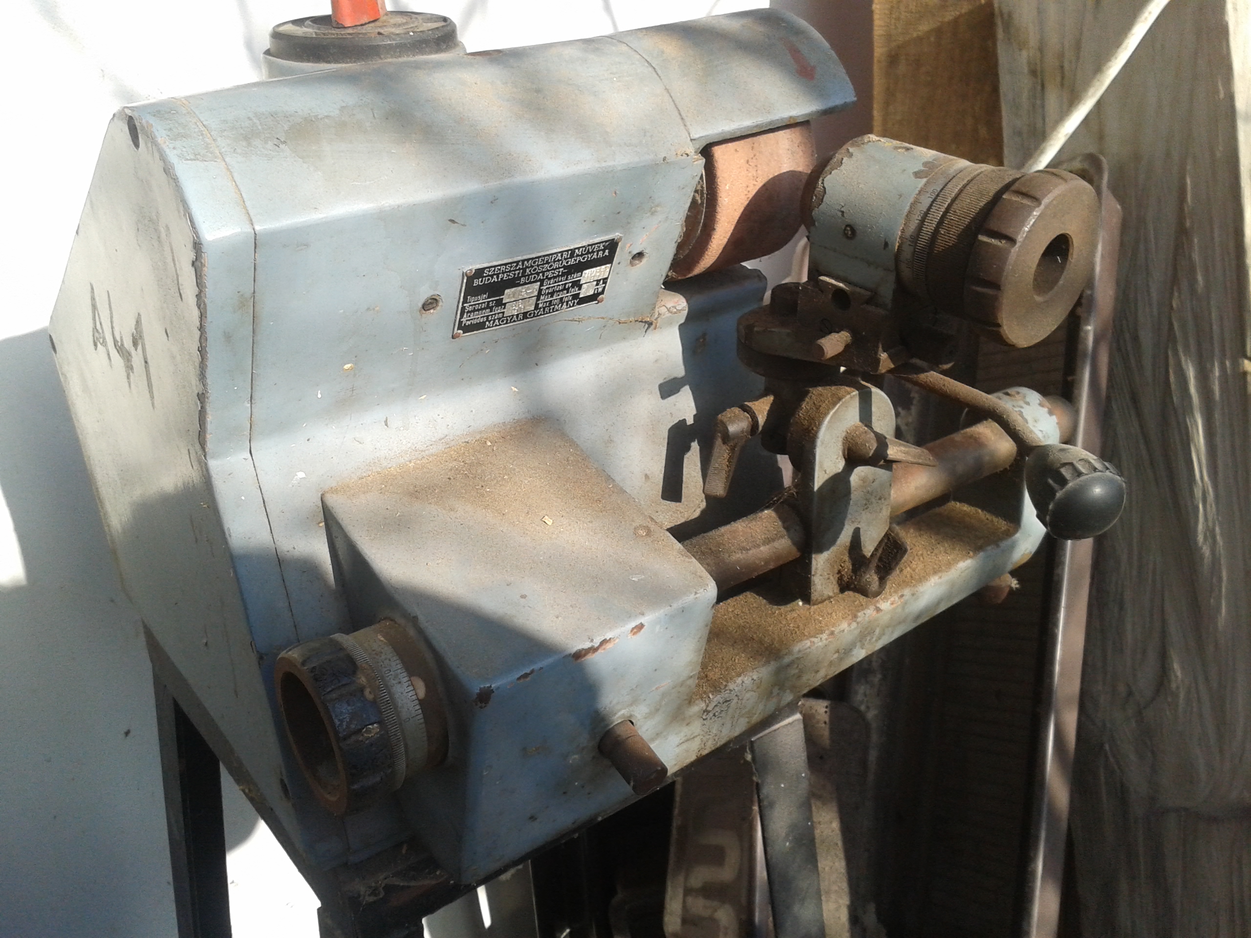

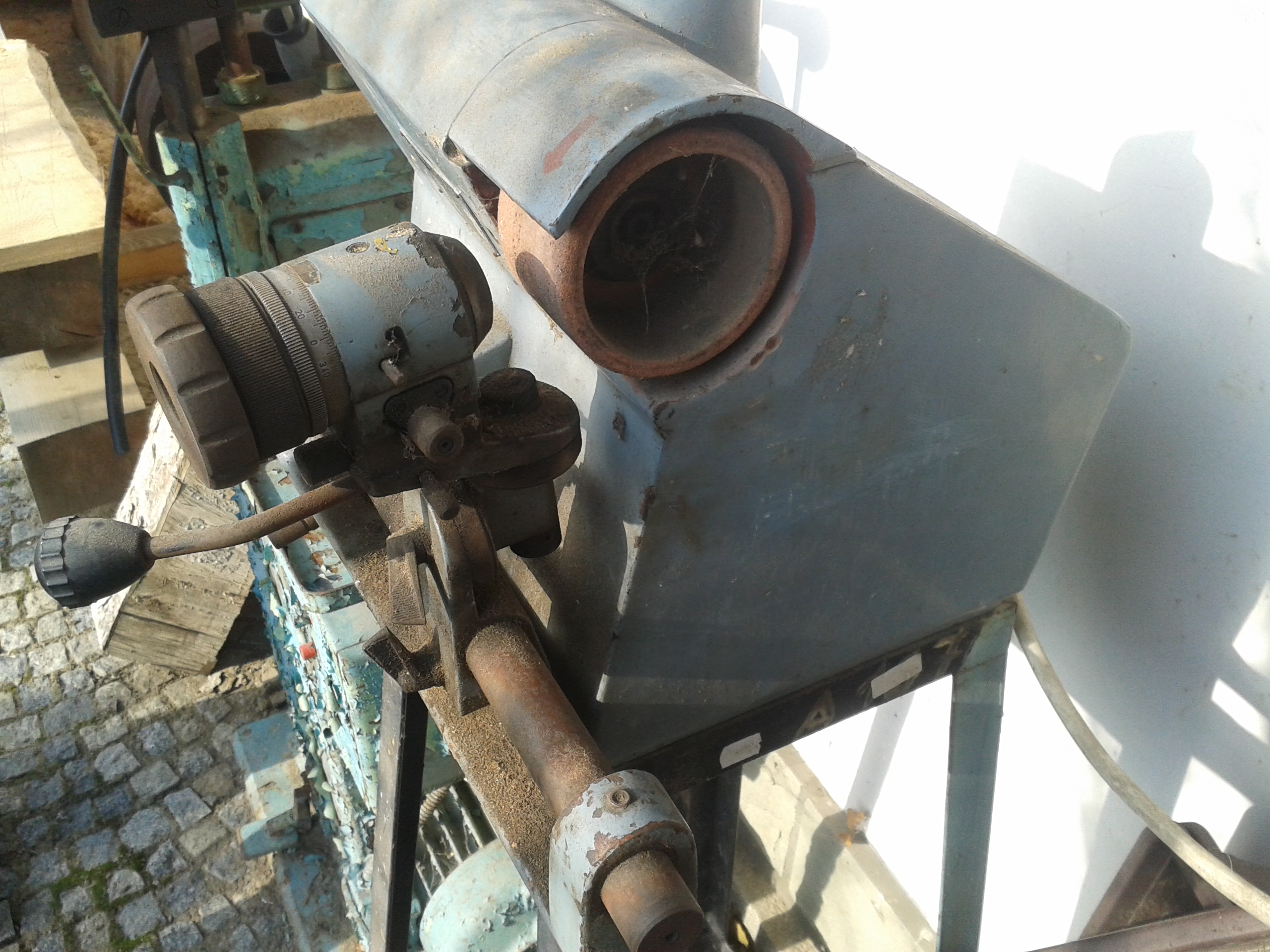

podařilo se mi zachránit tuto chátrající ostřičku nástrojů před šrotem, bohužel jsou k ní jen kleštiny.
Nemám s tím vůbec žádné zkušenosti tak předpokládám že bez příslušenství se to dá použít jako kotuoučová bruska :)
měl bych takový dotážek, co se dá brousit bez přípravku přímo v kleštinách?
předpokládám že držák pro broušení vrtáku nebo soustružnických nožů by se dal vyrobit. Nemá někdo tuto ostřičku, že by mi mohl nafotit příslušenství
WEILER LZ280, FNA22

ves178 píše:podařilo se mi zachránit tuto chátrající ostřičku nástrojů před šrotem, bohužel jsou k ní jen kleštiny.
je to obdoba čínských ostřiček - je zde o nich dost napsáno a nafoceno.
To co máš s kleštinou ti dovolí nabrousit čela fréz, a půjde podbrousit průměr frézy / ztenčit krk. Brousit jde jen na čele brusu, ne po obvodu.
Přípravek na vrtáky je jednoduchý, pokud víš jak má rozměrově fungovat a znáš geometrii stroje.

Pěkný den,
tuhle brusku mám taky bez příslušenství, dokonce jsem ji dlouho používal i bez upínače, než jsem ho před pár lety vyměnil za šestnáctku a pětadvacítku veldon. Příruby pro kotouče se dají použít malé z brusky BN102. Něco o brusce je v- http://forum.strojirenstvi.cz/viewtopic ... 36#p232836" onclick="window.open(this.href);return false;
nebo- http://forum.zerspanungsbude.net/viewto ... =4&t=11304" onclick="window.open(this.href);return false;
Brousit se dá jak obvodem, tak i čelem kotouče kývavým pohybem upínače (výkyv se nastavuje vroubkovaným šroubem po levé straně zpředu- pozor, není moc přesný vlivem vůle v závitu), nebo přísuvem křížového suportíku, hlavní přísuv se ovládá ručním kolem na levé straně. Brousit se dají frézy a vrtáky na čele, podbroušení zubů, obvod zubů fréz lze přebrousit jenom u zubů přímých (ne ve šroubovici), ale špatně se nastavuje rovnoběžnost osy frézy s rovinou výkyvu. Dají se vybrousit některé tvary i ručním otáčením vřetene upínače při vyřazené aretaci. Aretace má 24 poloh, v poloze se zajišťuje šroubem z boku, naproti aretace (na obr. chybí). Pozor, aretační kolík drží jen silou pružiny a jeho konec je kuželový, takže bez zajištění vřetena šroubem hrozí náhodné vychýlení z polohy. Kroužek s úhlovou stupnicí má být otočný. Pod kleštinou je v tělese díra kam se dává doraz pro nastavení (tyčka s ramínkem). Kdyby se náhodou poštěstil originální návod ....
Přeji, ať dobře slouží.

mne by zajímalo, jak na této brusce brousíš obvodem kotouče, a jak případně ten obvod orovnáš aby jím šlo brousit.
brousit na čele kotouče kývavým pohybem s možností přísuvu po setinách je jasné, ale dorazový šroub kývání dle mého nedovolí nějaké přesnější nastavení proti obvodu kotouče a jiné omezení to nemá.

Pěkný večer,
no při orovnávání obvodu kotouče: diamant do kleštiny, zablokované kývání, přísuv křížovým suportem a podélný posuv. Obvodem kotouče se třeba probrousí drážky mezi zuby na čele frézy, nařeže se radeko na délku nebo vybrousí kuželový hrot, vybrousit se dá vnitřní zapichovák (2x naříznout, nezi zářezy odbrousit, vnějšek obrousit na větší brusce a ostří zase tady i vrtáky se dají brousit obvodem. Samozřejmě použití je omezené, některé i nepříliš přesné, ale někdy i to stačí. Když jsem tu svou získal z podniku, měla namontovaný plochý kotouč. takže se na ní brousilo nejspíš taky obvodem. Pamatuji si, že jsme kdysi (r.1971-4) byli na exkurzi v nějaké "tosce" (možná Čelákovice) a tam měli po dílnách spoustu těhle ostřiček, jenom měli většinou prodlouženou hřídel, už si nepamatuji cca o 60-80 mm. Howgh!

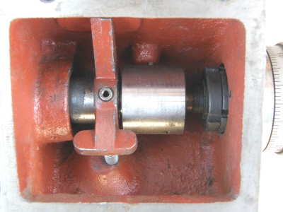

Pěkný den, ještě poznámku k rozebírání.
Rýhované šrouby, šikmý po pravé straně suportu a spodní pod kleštinou zajišťují matice posuvových šroubů. Po povolení zajištění je možné celý suport i s maticí vytáhnout z vedení.

Chlapci - přišla bída na kozáky teda za mne - chtěl bych tuhle mašinku zase složit.
Máte k tomu někdo fotky rozborky?
Já je bohužel někde zašantročil ......

No rozebral jsem to kdysi (8 let zpátky) na elementární části a už si to nepamatuju.....

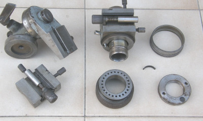

Mílap
Příspěvky: 427
6. 4. 2020, 9:50
Pěkný den Zdeňku,
pěkné fotky upínače jsou na "traktorech" z 2.dubna 2013 v tématu stroje a zařízení- soustruhy- http://nasetraktory.eu/forum/viewtopic. ... start=1605
a tady přikládám ještě fotku v částečném rozložení a fotky posuvu.

Zdenek Valter
Příspěvky: 5475
Registrován: 9. 1. 2009, 5:16
Bydliště: Ústí n. L.
7. 4. 2020, 3:54

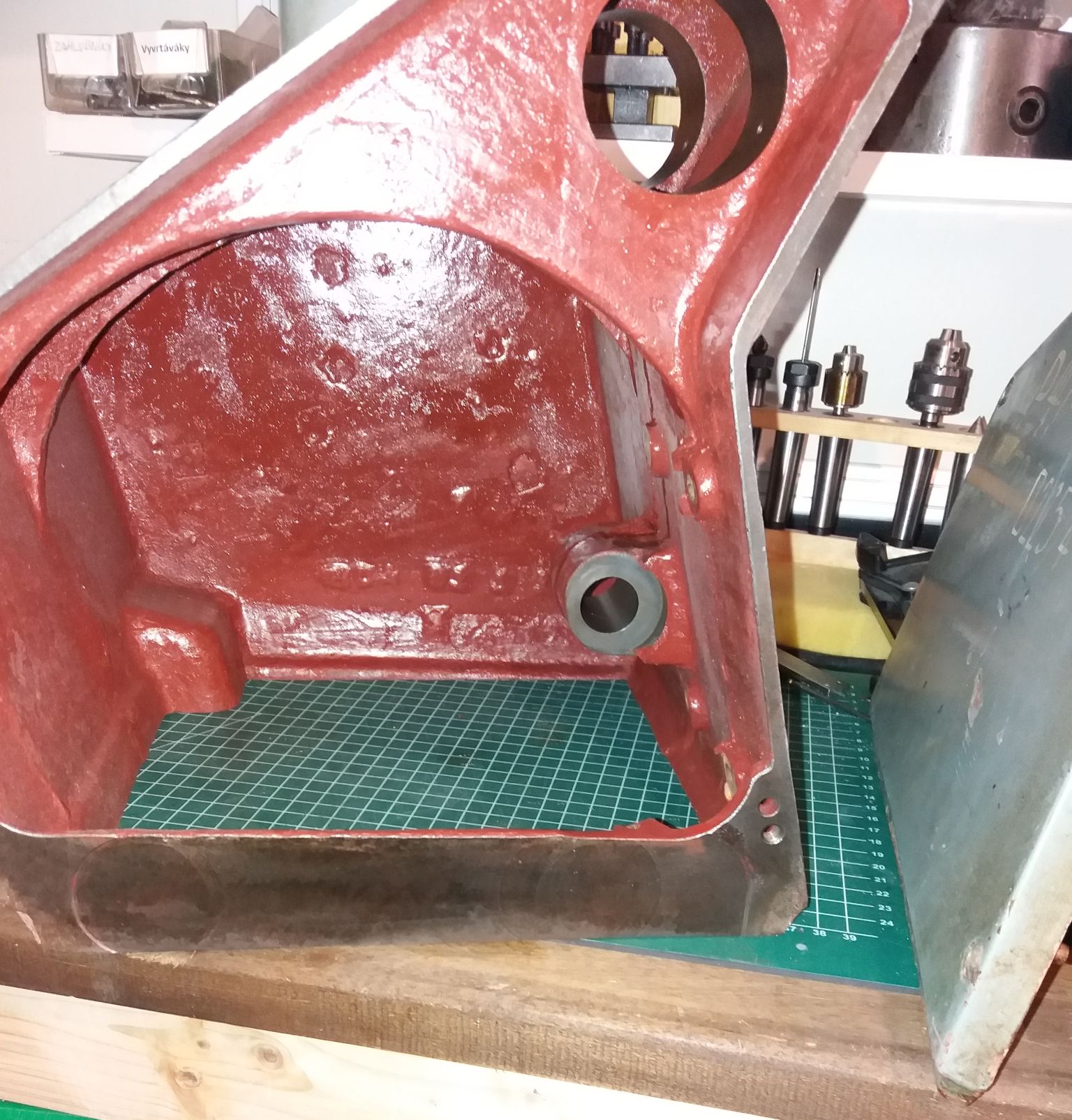

Chlapci moji nemáte někdo pohled do vnitřku už osazený?

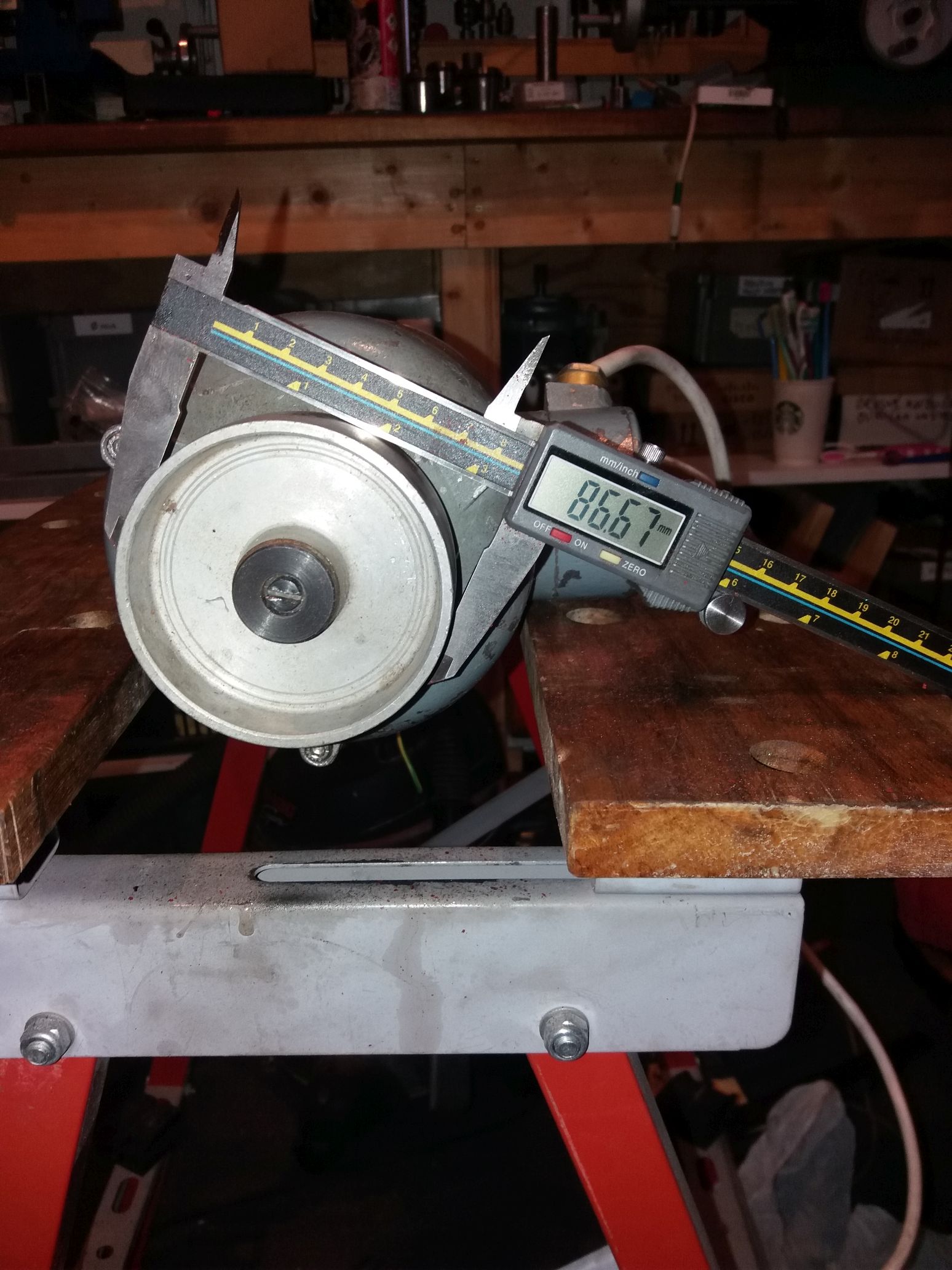

Zdeňku, mě konzola pro motor chyběla, takže jsem to udělal takhle:Obrázek
Jestli máš originál řemenici na motor, napiš, prosím, její průměr, tu svou jsem dělal odhadem.
